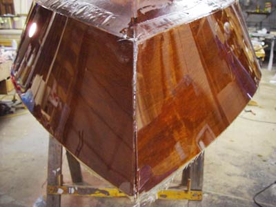

Może się to przyda komuś budującemu.
Znalazłem na DuckWorks, jak uzyskać taki kadłub:
5-18-gloss-bowvu.jpg [ 20.59 KiB | Przeglądane 1632 razy ]
w bardzo prosty sposób, instrukcja też jest prosta i raczej nie wymaga tłumaczenia.
http://duckworksmagazine.com/03/r/articles/glass/bottom.htm
Potrzebna jest tylko folia poliestrowa i wałek gumowy.
Folia najprawdopodobniej zwykła taka jak pod panele podłogowe.
Co myślicie o tej metodzie?

heh, ciekawa, trzeba będzie wypróbować ;) :D
Tylko co z narożnikami, tam gdzie się łączą dwie załamane powierzchnie?

To i tak lepiej szlifować tylko narożnik, niż całą powierzchnię łącznie z narożnikami.

Czy uda się idealnie usunąć powietrze?

Do sprawdzenia... Kto pierwszy? :D
Zywice epoksydowe bardzo zle znosza UV: Istnieja wprawdzie odmiany " znoszace UV mniej zle", sa jednak duzo drozsze.
Patent z folia znany jest od lat - sa tez specjalne maty szklane "do odrywania" i maja ta przewage nad folia, ze przepuszczaja latwo wyciskane walkiem powietrze i ewentualne, pozniejsze erupcje gazowe ( reakcja jest egzotermiczna... )
