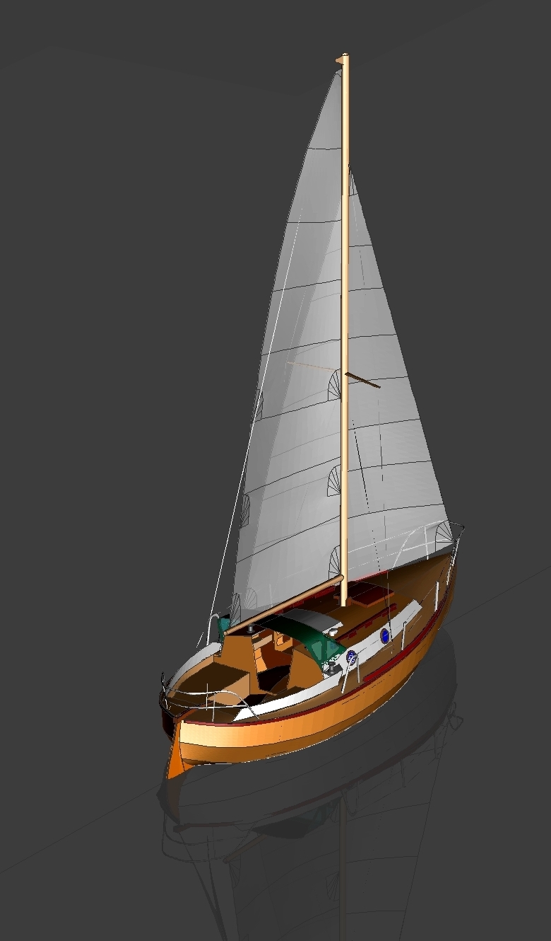

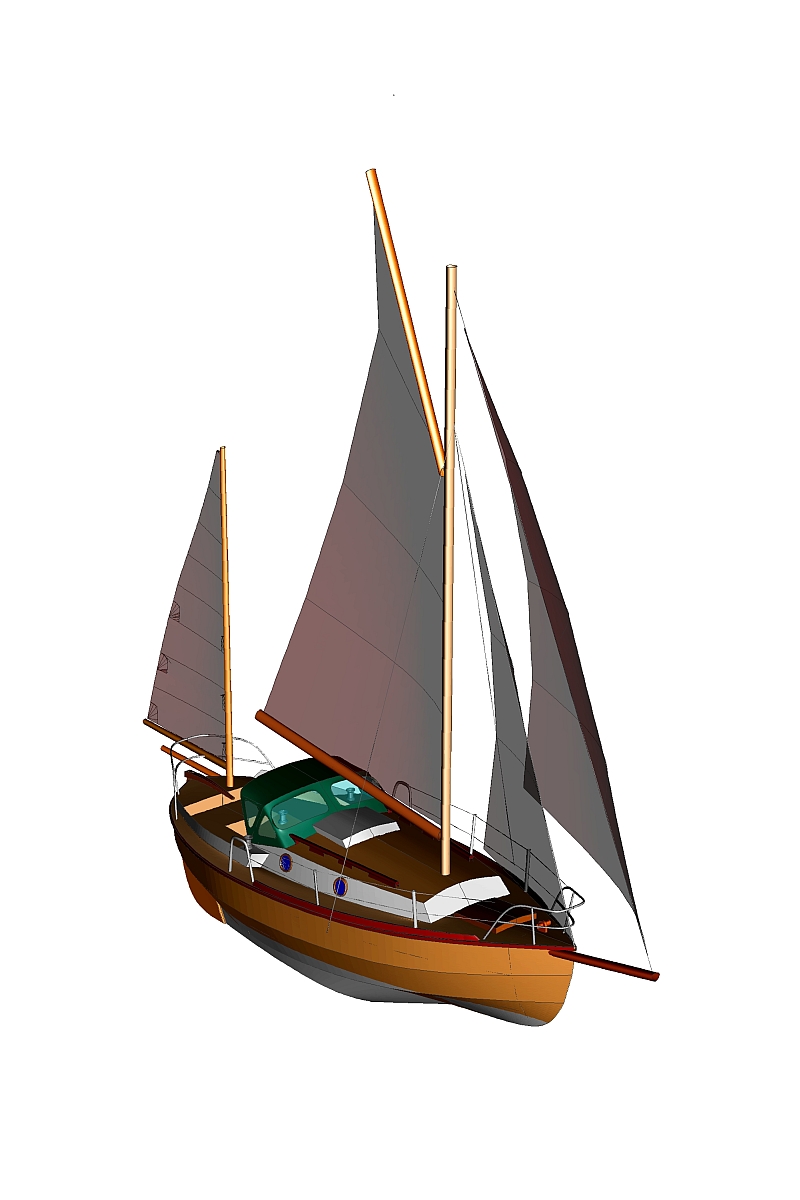

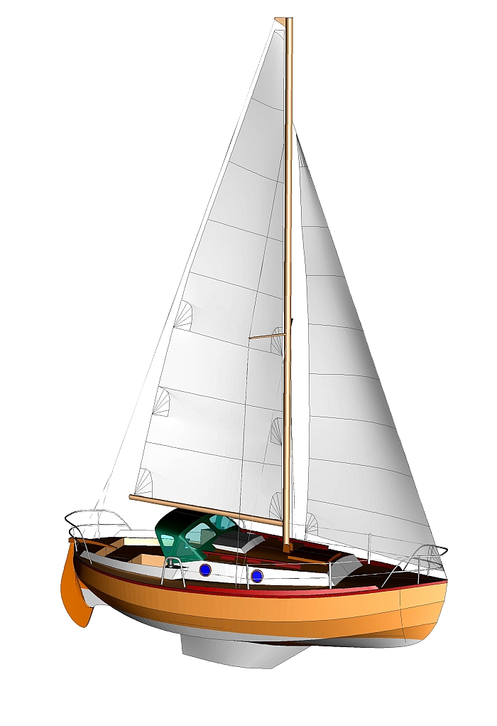

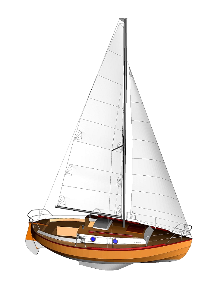

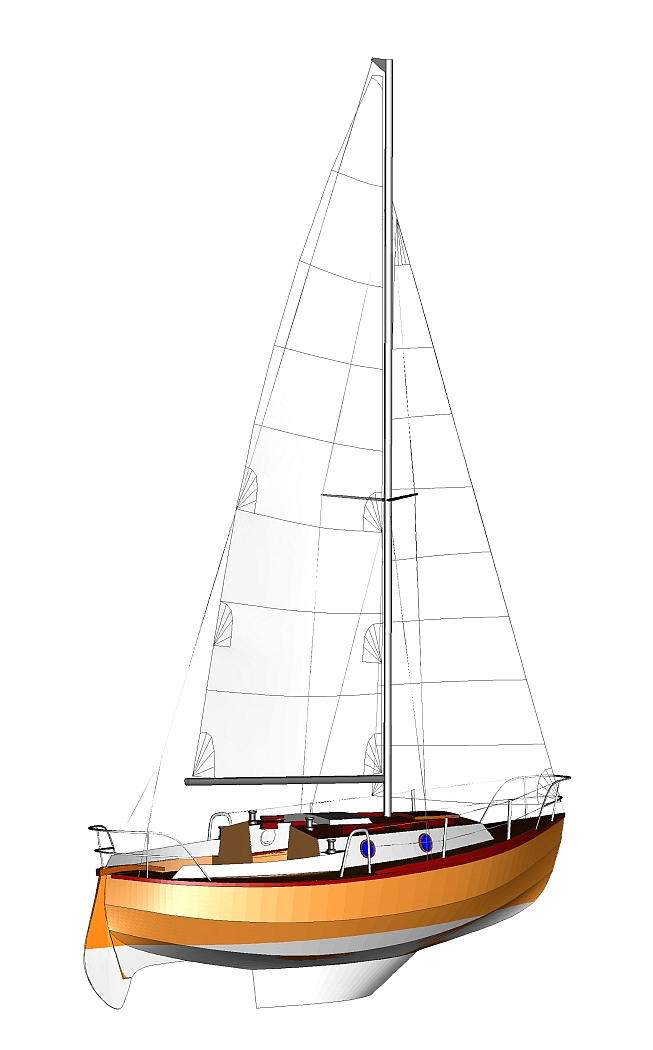

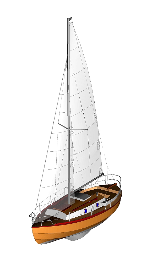

Jako, że pokazałem na sąsiednim forum, to i tu tradycyjnie pokaże i krytykę dzielnie zniosę :lol:
Po bornholmowskim kuterku, przyszła pora na marzenia o cit wygodniejszej turystyce po słonych wodach. Zatoki, żegluga przybrzeżna od portu do portu i dłuższe przeskoki w oknach pogodowych, to to o czym marze. Jachcik oczywiście niewielki. 6m długości i 2,2 szerokości. W kabinie cztery koje i wysokość 135cm, zapewni minimum komfortu dla dwojga ludzi na kilka dni. Do tego tani betonowy kil, sprawdzony ułamkowy takielunek, konstrukcja S&G i tradycyjne linie czpicgatu.
Co z tego wyszło, zobaczcie sami.
Na preclach, kiedyś dawno był taki fajny temat "Mały jacht duża turystyka". Fajnie było by pociągnąć temat.
No i oczywiście proszę o opinie co do łodki.
Ładna tak... ale czy to się opłaca ?
Taka Omega ... ile sztuk wyprodukowano ?
Ja poproszę o projekt jachtu szkolenioworegatowoturystycznego ;) ( następce omegi ).

mbober1 napisał(a):
Długi kil zdecydowanie tak. Obudowę, można zrobić ze sklejki jako jedna konstrukcja z kadłubem a potem zalać betonem. Choć do końca nie jestem pewien tego rozwiązania.
Fajny jachcik - tylko nie rozumiem, jak można w ogóle proponować zalewanie balastu betonem. W łódce sklejkowej nie rozumiem tego zwłaszcza...
IMHO granicą kompromisu cenowego jest niebezpieczeństwo szybkiego i skutecznego zniszczenia jachtu... Balast z betonu w opakowaniu ze sklejki - to świetna recepta na niszczenie konstrukcji właśnie...
Właśnie dlatego napisałem że nie jestem pewien tego rozwiązania do końca, więcej jest w nim przeciw niż za. A propozycja była na zasadzie luźnej propozycji.

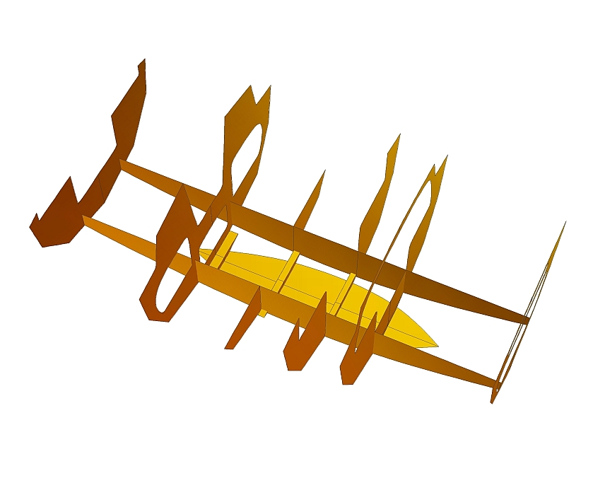

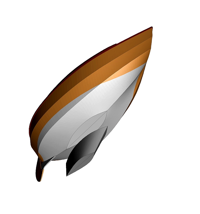

Zgadzam się w 100%. Balast w sklejkowym opakowaniu, narysowałem sobie w malutkim "Kuterro", tyle że tam są to worki z piaskiem, które mają ułatwiać mobilność łódeczki.
Tu zastosował bym ciut inne rozwiązanie. Betonowy kloc balastu, z poziomą płaszczyzną górną. Będzie łatwo go odlać i nie będzie problemów z pasowaniem do kadłuba. W kadłubie, zastosowałbym taką samą poziomą płaszczyznę. Daje to kilka udogodnień. Przede wszystkim ułatwia budowę, potrzebujemy tylko kawałek równej podłogi, ewentualnie kila krótkich kantówek zamiast pracochłonnego helingu. Prosta i mocna planka denna, wraz z grodziami, dennikami i wzdłużnymi wzmocnieniami, stanowi świetną sztywną ramę do dalszej budowy. Denniki wykonujemy z kantówki o jednakowych wymiarach i nie mamy problemu z położeniem na nich podłogi.
Wydaje się to być trafionym rozwiązaniem.
Poproszę o wersję canoe yawl z długim kilem, żeby się linki o ster nie zaczepiały i buduję!
Trzymam za słowo. Wieczorem będziesz miał :)
Ja poproszę o projekt jachtu szkolenioworegatowoturystycznego ( następce omegi ).
Wielu już próbowało coś takiego narysować, przeważnie z marnym skutkiem. Masz na myśli sklejkowca czy chemikaliowca??
Może to bardziej rozjaśni, o co mi chodzi.
kil.jpg [ 92.06 KiB | Przeglądane 5502 razy ]
trzon.jpg [ 128.27 KiB | Przeglądane 5507 razy ]

Tak na szybko, może nie dokońca, ale takie cuś?? Zamawiasz już sklejkę?? :lol:
rzecz polegala na tym, by mase kilku znosil caly mozliwie kadlub.
Takie rozwiązania mi się podobają. U mnie kil niosą dwie głowne grodzie (w tym podmasztowa, pól grodzie wantowe i dodatkowe denniki. Chodziło mi o stworzenie czegoś w rodzaju trzonu konstrukcyjnego, który przenosił by większość poważnych sił od takielunku i kila.
ale nieprzewidujesz tam jakiegos motorka doczepnego z piecioma koniami?
Jak byś czytał w moich myślach. Za grodzią wodoszczelną, niesymetrycznie, obok skegu powinien bez problemu się zmieścić piecio konny przyczepniak.
Przemek

PostNapisane: 7 cze 2011, o 22:35
Z płytą denną dobrze prawisz, ale balast musi być chyba skręcany do kratownicy denników na niej.
Tylko ten beton... Z samą masą można pokombinować dodając superplastyfikatorów i dodatki powodujące zmniejszenie późniejszej, kapilarnej nasiąkliwości betonu... Trzeba też wybudować odpowiednią formę i ustawić w formie solidne zbrojenie - kończone szpilkami balastowymi (po to, by móc skutecznie mocować betonową płetwę do kadłuba...). Całość wcale nie jest nieskomplikowana, a technologia "obca" i na pewno mocno pracochłonna. Na samo "wylewanie" trzeba też wypożyczyć (i umieć użyć) mały wibrator do betonu. Ale ideału i tak nie osiągniesz... i tak nie masz pewności, czy po pierwszych mrozach pierwszej zimy płetwa nie "spuchnie"...
Obróbka i dopasowanie "zastygłego" balastu będą co najmniej nieprzyjemne. Czeka Cię długotrwałe też sezonowanie "wyrobu betonowego", tak by pozbyć się maksymalnie wilgoci z odlewu.
Dlatego zrezygnowałbym w ogóle z betonu...
Skoro do betonu nie jestem przekonany... IMHO lepiej kupić jakiś gruuuby płaskownik ze stali (od 2.00 pln/kg) i nagwintowany, solidny pręt. Pociąć, oczyścić, nawiercić i skręcić ze sobą warstwami na żywicę, wyprowadzając solidne bolce balastowe. Potem zapłacić za godzinę pracy spawacza, żeby wyprowadzić w kątownikach konstrukcję nośną tak stworzonego balastu, wypełnić puste przestrzenie nienasiąkliwą pianką, zaszpachlować, oblaminować całość i szlus...

Wiem że studnia idealna, nie jest, ale za to wygodna, a jachcik typowo turystyczny. Zresztą i na szpicgatowej rufie silnik z boczku zawiesić można. A czy musi być szpicgat? Nie musi, ale chcę.
Tylko ten beton...
Wiem, że nie jest idealny.
Co do nasiąkliwości i wiążącej się z nią korozji betonu, sugerowałem się Siatkobetonowymi łodkami. Jakoś dają sobie radę. Kloc można też zabezpieczyć, malując nawet zwykłą epoksydową farbą do posadzek, ewentualnie laminując epoksydem.
Co do wykonania formy, wydaje mi się to niezbyt trudne. Szalunek można by wykonać nawet z lakierowanej płyty pilśniowej (takiej jak za meblami, tyle że grubszej).
Co do zbrojenia, to taki sporej grubości kloc betonu, nie musi być jakoś finezyjnie zazbrojony. Kilka strzemion i krótkie odcinki drutu Sworznie balastowe można dopasować do denników i później umieścić w świerzym betonie. Dzięki płaszczynom balastu i płyty dennej odpada mozolne pasowanie.
Co mi się w nim podoba, to niewielkie koszty, hydrodynamika, która przy tak grubych profilach powinna dobrze współpracować z turystyczną łodką, i możliwość zastosowania szerokiej płyty dennej, która powinna ułatwić budowę. Szeroko rozmieszczone sworznie balastowe też lepiej przenoszą siły. Można oczywiście wyspawać taki sam kil z blachy stalowej i dociążyć. Nie upieram się przy betonie, ale zwykła stal też nie jest bez wad.
Wstępnie tak na oko przewiduje 0,5t tego kila, więc nawet za zardzewiały płaskownik zapłacimy 1000zł plus transport, nie licząc reszty.

przemek napisał(a):
czy musi byc szpicgat?
Dla mnie musi - nie wiem dlaczego, ale jakoś mnie kręcą te rufy szpicgat. Pewnie z powodów jakichś sentymentów, czyli irracjonalnie - uwielbiam szpicgaty i canoe yawls! :D
PostNapisane: 9 cze 2011, o 20:50
Posty: 1013
Lokalizacja: Brzozów
Podziękował : 57
Otrzymał podziękowań: 186
Szpicgaciki mają niewątpliwie swój urok, no i są inne od tego co się powszechnie spotyka.
Przy okazji oświadczam, że łodka dostała nazwę. Zwie się Morpheus 20. Nie dość że to bóg marzeń sennytch, to zawiera skrót od morza i moje inicjały :lol:
Będę chyba musiał przenieść się gdzieś bliżej morza :lol:
Przemek

PostNapisane: 9 cze 2011, o 21:50
Posty: 1013
Podziękował : 57
Robcie sobie wasze szpicgaty... Ale lepiej w wersji slup !
Wersja slup, dużo bardziej mi sie podoba pod względem konstrukcyjnym, od jola, dla tego zostałem przy niej. Szkoda tylko że taki jachcik pozostaje dla mnie jedynie w sferze marzeń. Na dzień dzisiejszy, nie wyobrażam sobie utrzymania jachciku morskiego mieszkając 700km od najbliższej słonej wody.
Przemek

Tylko konstrukcyjnym? A cenowym, praktycznym, praco-czasochlonnym, aerodynamicznym?
Cenowo, to najlepiej pewnie wyszedł by jakiś lugrowy dwupatyczak, z wolnonośnymi masztami ( tak mi się zdaje), tylko jak dla mnie, to za duży eksperyment, jak na morską turystykę. :) . Masz rację. Slup to chyba jednak najlepszy kompromis dla takiej łodki.
Wcale nie szkoda! Od tego wlasnie sa marzenia! A jak bedziesz wreszcie zdolny zrealizowac to marzenie to przeciez i tak bedziesz mial juz w glowie sto marzen ambitniejszych...i dojrzalszych. Etc.,
No i coraz bardziej nachodzi mnie na przeprowadzkę bliżej słonej wody :cool:
Przemek
