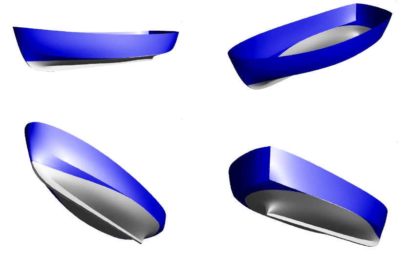

Projekt jachtu wykonałem jako temat mojej pracy magisterskiej. Projekt był robiony w programie Freeship 3.0+ oraz ZwCad (wersja komercyjna). Poniżej są rysunki perspektywiczne dla kadłuba.

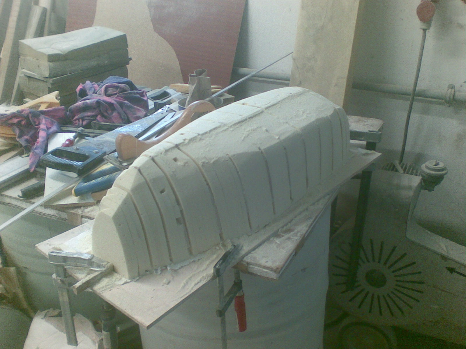

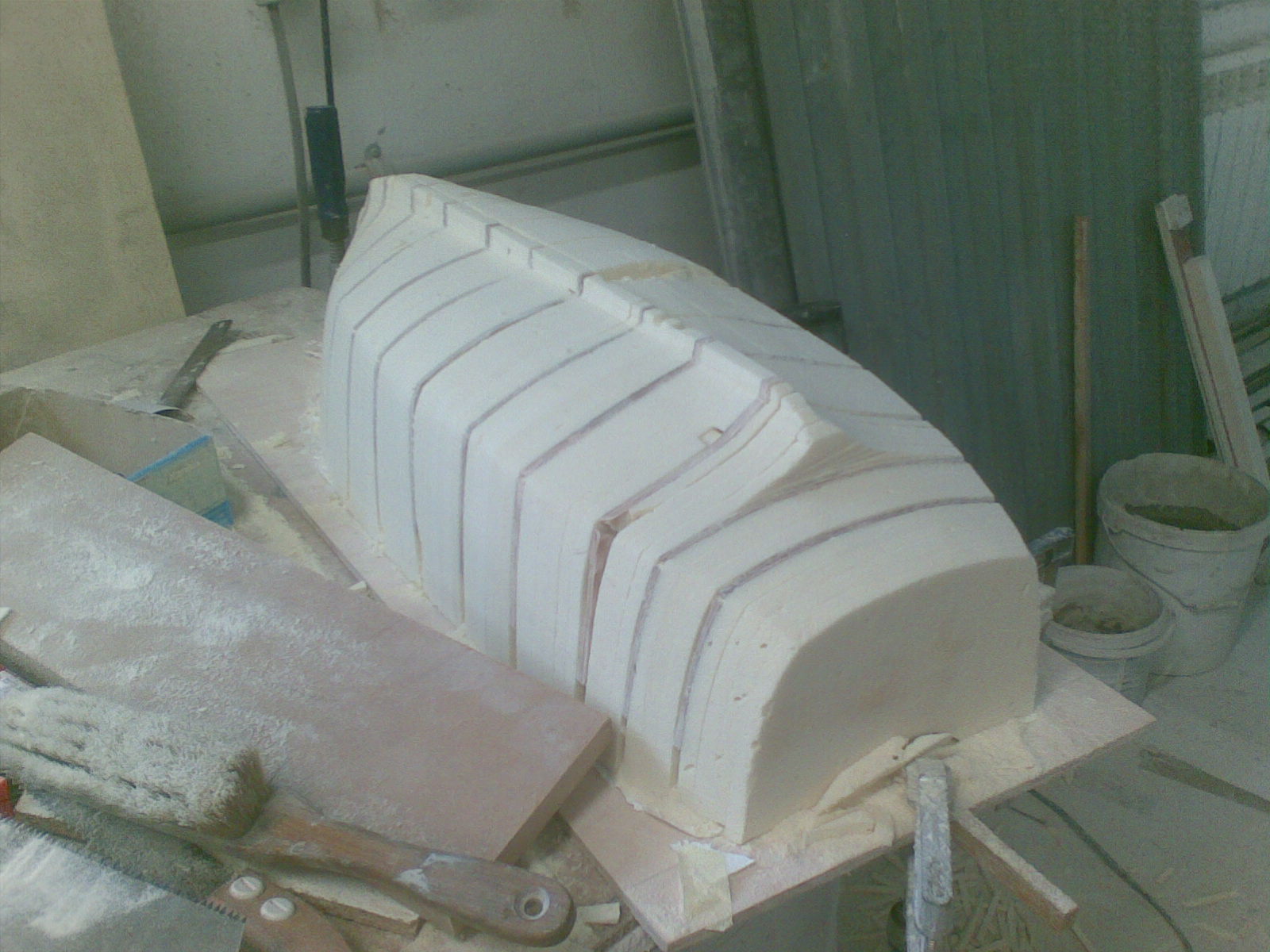

Wręgi wyciągnąłem z Freeshipa (robi się to tak samo jak w delftshipie) i podrukowałem w formacie a4, następnie wręgi były naklejone na odpady ze sklejki i wycięte za pomocą wyrzynarki oraz dopiłowane do szablonu.
Wręgi ustawiłem na listewce i przestrzenie między nimi wypełniłem pianką PCW, wstępnie dociąłem piankę. Piankę następnie doszlifowałem do kształtu wręgów za pomocą zwykłego hebelka i papieru o gramaturze 40.
Foto(277).jpg [ 277.15 KiB | Przeglądane 8051 razy ]
Foto(278).jpg [ 260.19 KiB | Przeglądane 8051 razy ]

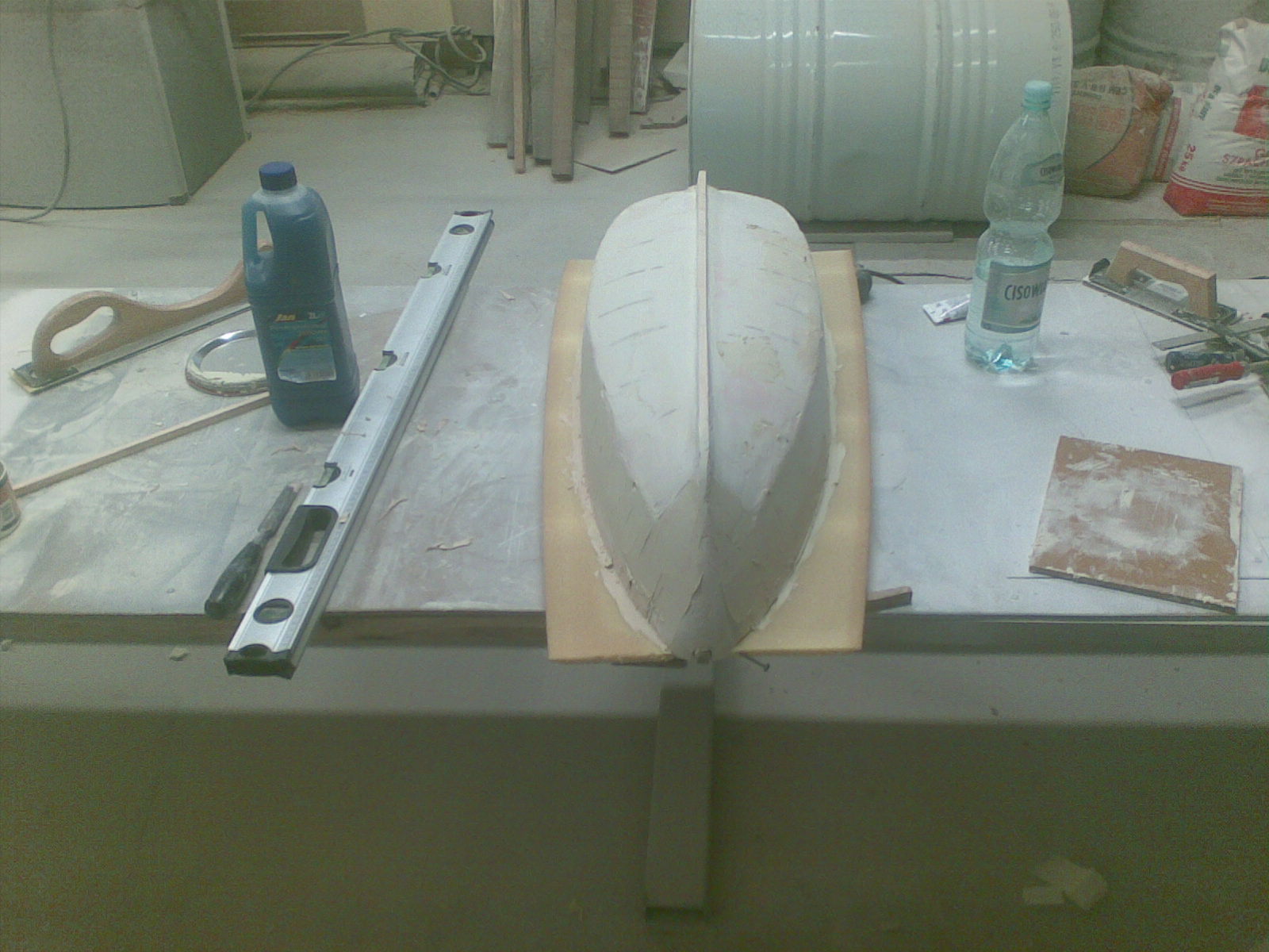

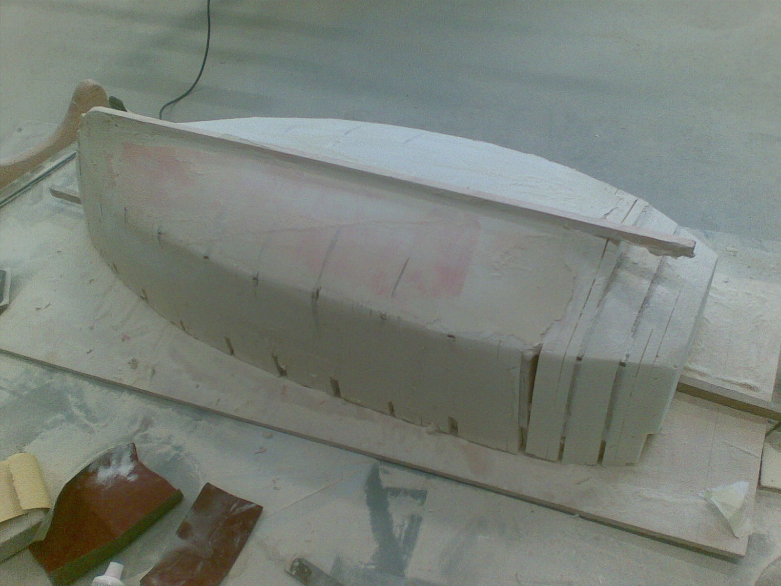

Dokleiłem stępkę w postaci listewki drewnianej (musiałem delikatnie zeszlifować wręgi), listewkę kleiłem na szpachlówkę BEKRA SOFT. Pokryłem cały kadłub cienką warstwą szpachlówki i doszlifowałem. Podczas szlifowania wyszła pianka, więc znowu pokryłem szpachlą. Tak parę razy, by otrzymać jako taki płynny kształt.
Wydrukowałem rzut z góry oraz rzut z boku dla kadłuba, by kształt modelu był jak najbardziej zbliżony do projektu :)
Foto(281).jpg [ 258.25 KiB | Przeglądane 8051 razy ]
Dalej będę informował na bieżąco, jutro czeka mnie dzień 3 :)

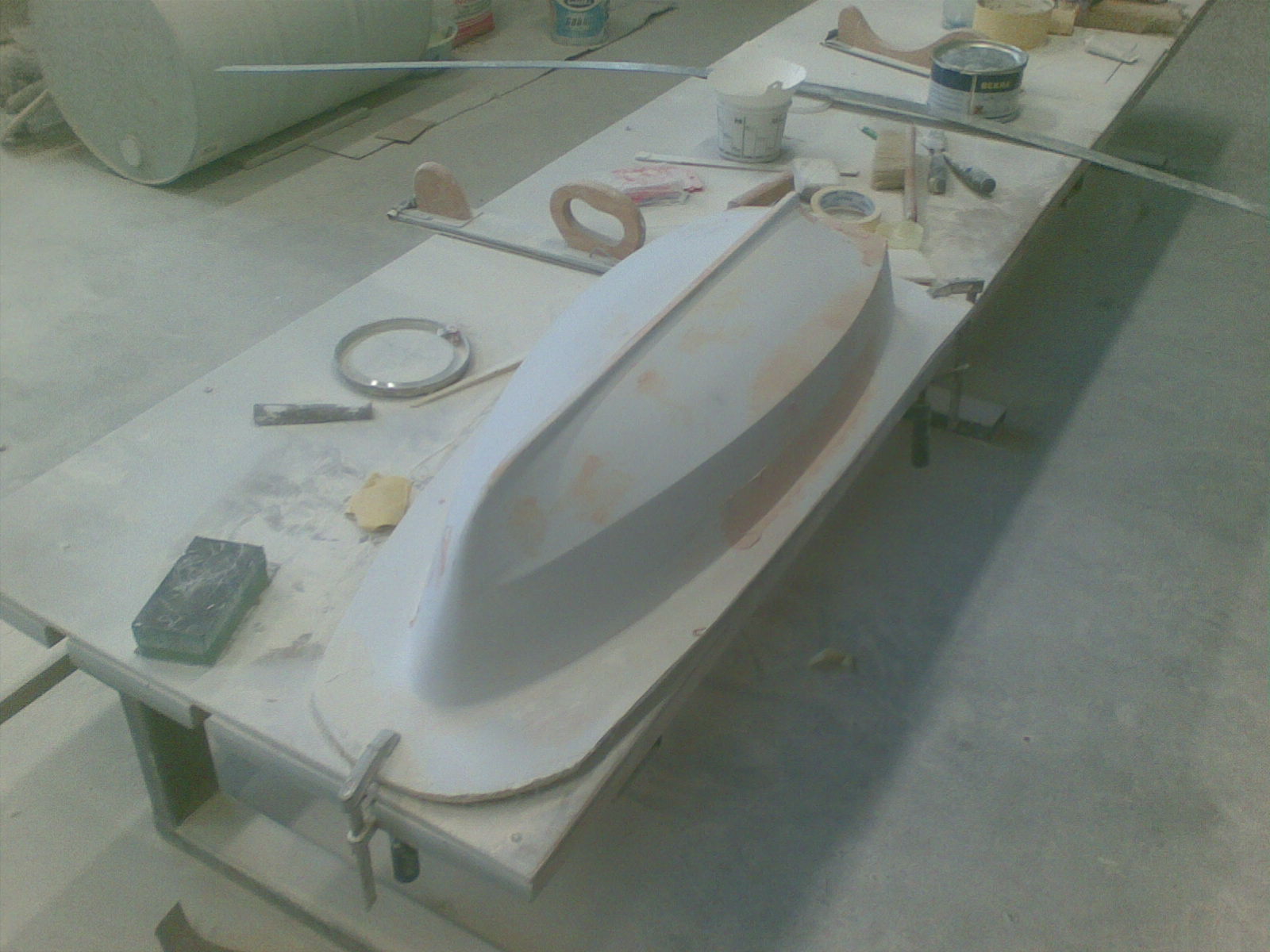

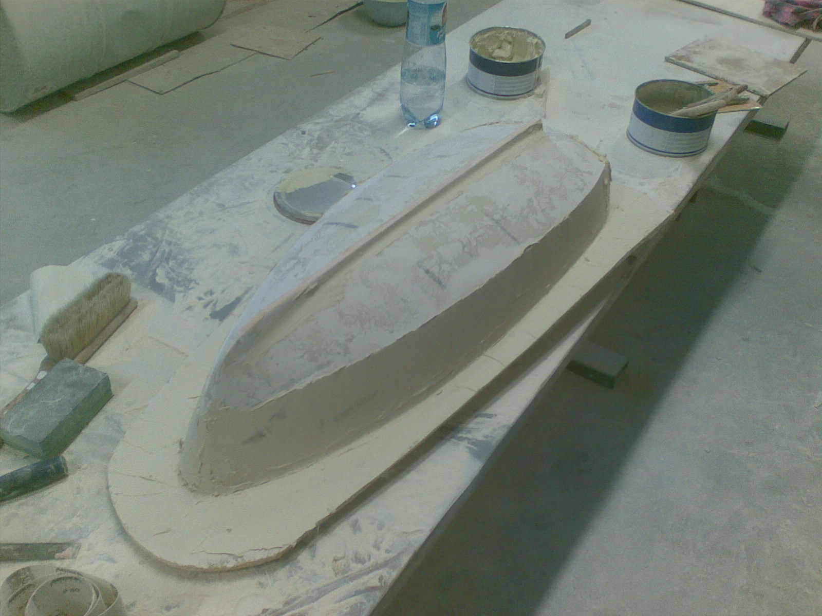

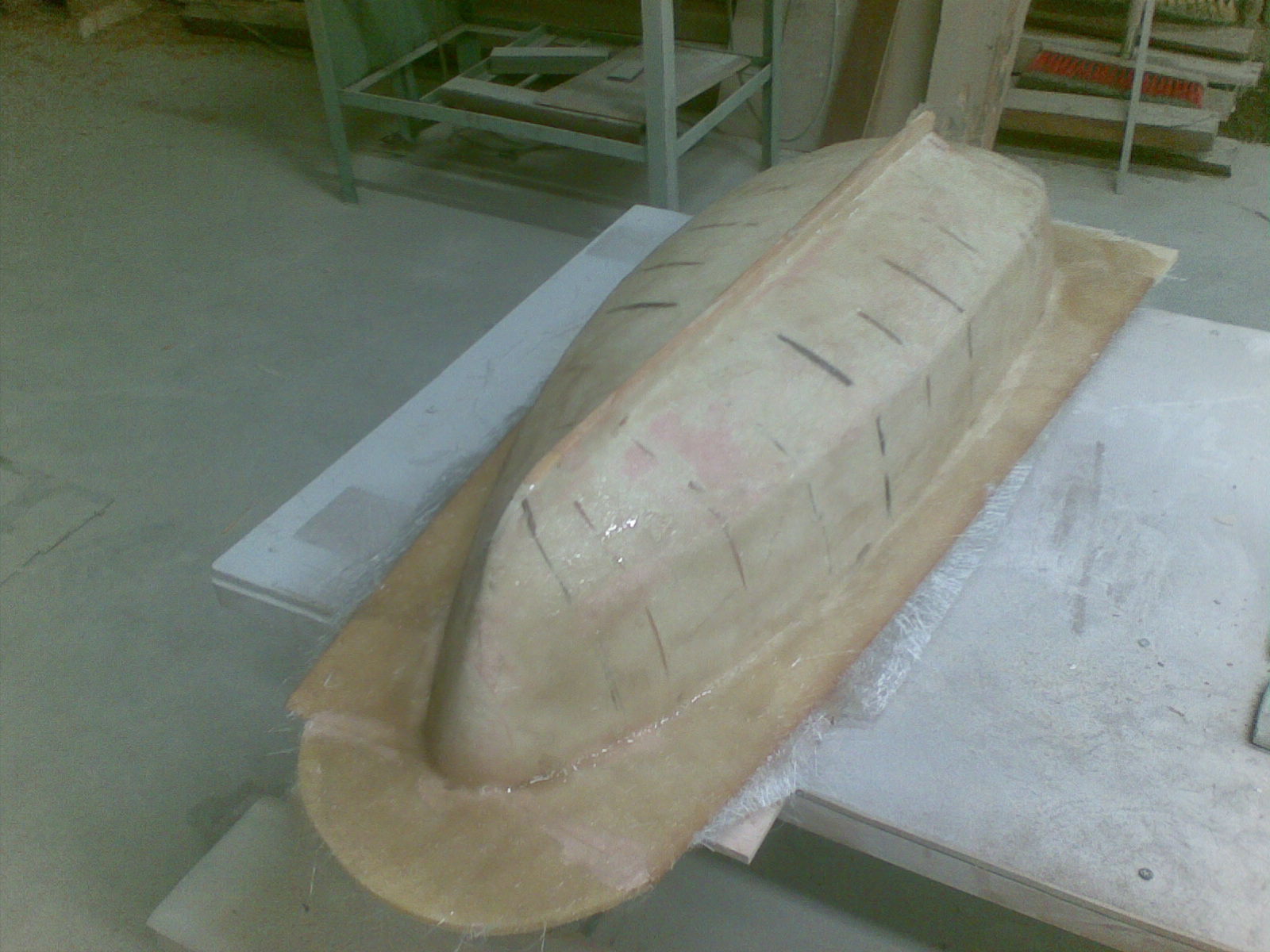

Dokleiłem kołnierz, który ułatwi mi późniejsze wycinanie kształtu kadłuba. Całość oblaminowałem jedną warstwą maty 100 g/m2. Żywicę robiłem dość mocną, żeby jeszcze tego samego dnia mieć możliwość pokrycia kadłuba szpachlówką. Tego dnia walczyłem z kształtem kadłuba. Najwięcej problemów sprawiło mi wyprowadzenie linii przejścia burty w dno.
Foto(286).jpg [ 246.85 KiB | Przeglądane 8051 razy ]
Foto(293).jpg [ 249.22 KiB | Przeglądane 8051 razy ]
Dzień 4
Szpachlowanie, szlifowanie, szpachlowanie, szlifowanie, szpachlowanie....
Foto(297).jpg [ 245.99 KiB | Przeglądane 8051 razy ]

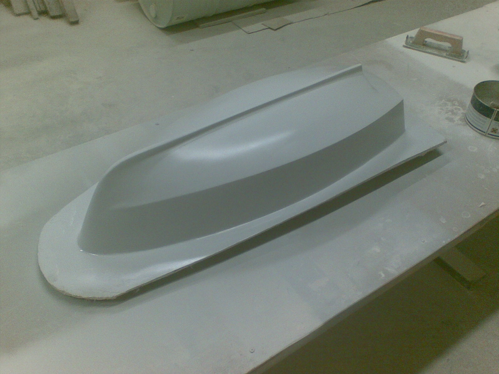

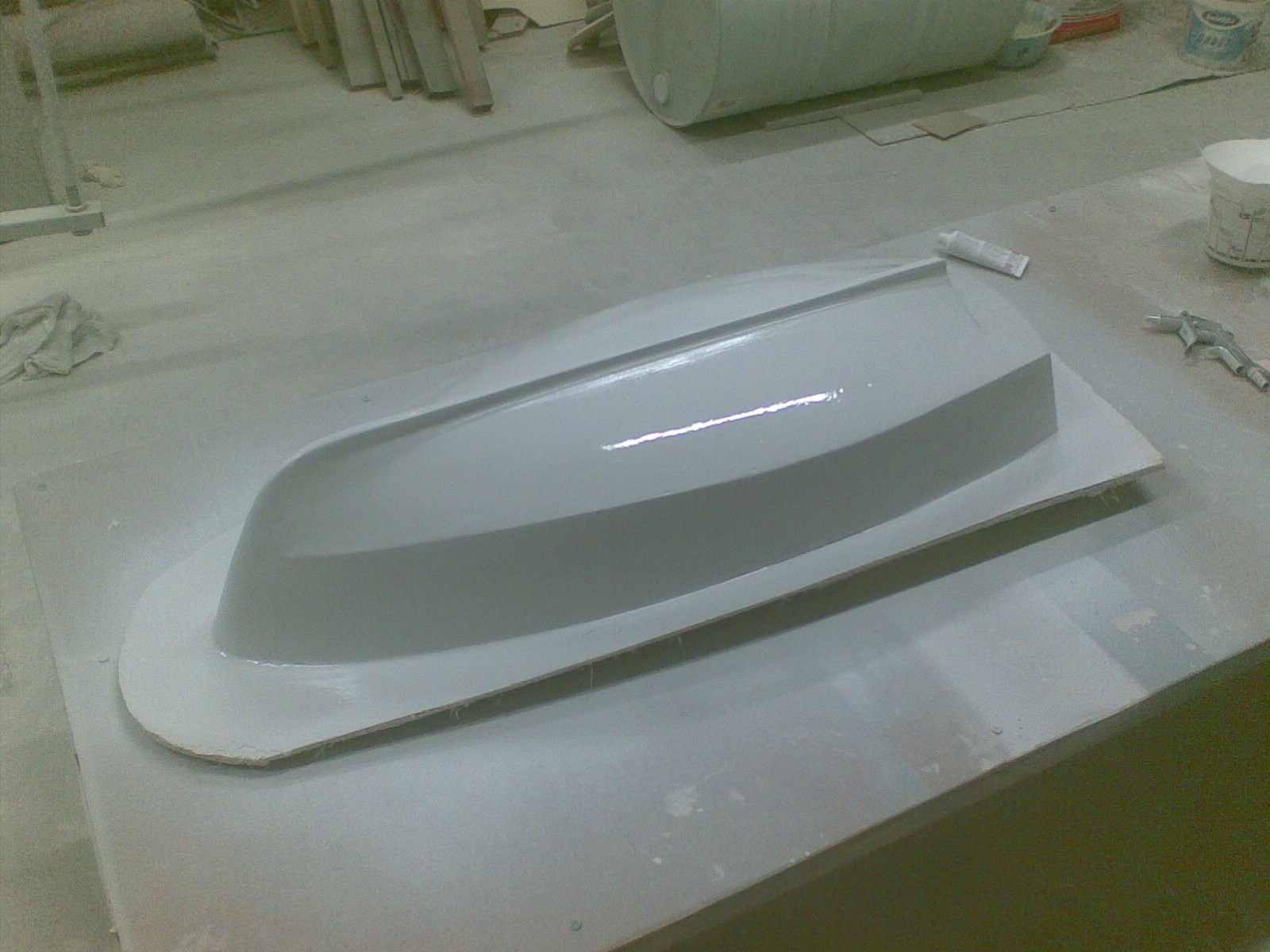

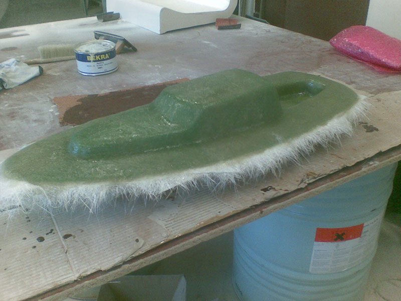

Szpachlowanie, szlifowanie, szpachlowanie, szlifowanie, szpachlowanie.... na koniec dnia piątego pomalowałem kadłub szpachlówką natryskową Cray Valley Gravispreit. Pomocny był pistolet i dobry kompresor. Na szczęście mam dobry dostęp do tego typu osprzętu. Malowanie pokazało niedoskonałości w moim modelu, np brak płynności na linii załamania kadłuba.
Foto(301).jpg [ 253.08 KiB | Przeglądane 8051 razy ]
Dzień 6
Patrz dzień 4 i 5 :) Na szczęście udało mi się tak doszpachlować model, że po malowaniu wygląda on już całkiem przyzwoicie :)
Foto(307).jpg [ 229.08 KiB | Przeglądane 8051 razy ]
Foto(308).jpg [ 231.23 KiB | Przeglądane 8051 razy ]

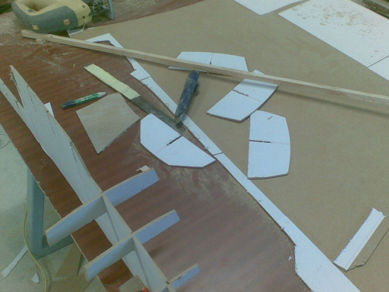

Wieczorem podrukowałem sobie szablony elementów pokładu, takie jak wręgi, kształt dachu, kokpitu itp.
Dzień 9 - kadłub i pokład
Z pomocą przyszli mi pracownicy Stoczni, którzy tego dnia nałożyli polialkohol i zamalowali model żelkotem konstrukcyjnym. Mam nadzieję że model nie przywrze po jednym pastowaniu, od momentu polerowania już nie widziałem modelu kadłuba:) Ale w końcu to profesjonaliści i jak określili "trzeba jechać po bandzie, żeby się wyrobić" ;)

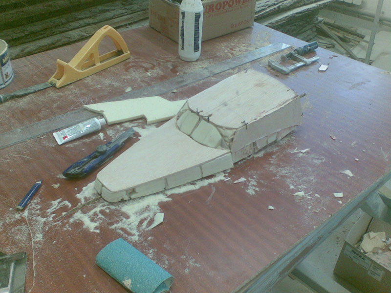

Wydrukowane elementy pokładu nakleiłem na sklejkę i powycinałem z lekkim zapasem po szablonach za pomocą wyrzynarki. Do linii standardowo dotarłem za pomocą hebla z papierem ściernym o gramaturze 40. Złożyłem część elementów do kupy używając sklejki, kleju do drewna, pianki PCW, szpachlówki samochodowej, kleju termicznego, maty szklanej, żywicy... Zastosowałem metody laminowania, gięcia sklejki, szycia sklejki, klejenia, szlifowania i szpachlowania ;)
Nie wiem jak bardzo zmienił mi się kształt kadłuba (obrys), dlatego żeby wszystko pasowało zbudowałem narazie nadbudówkę modelu z wyżej wymienionych materiałów i poskładałem kokpit. Tam gdzie miałem samą piankę nałożyłem warstwę maty 100 g/m2, tak by jutro móc szpachlować i nie martwić się że przetrę szpachlę.

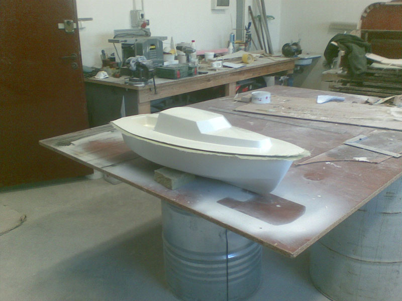

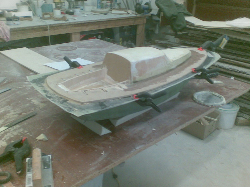

Po przelaminowaniu pokładu przygotowałem element pasujący do obrysu kadłuba - model będzie klejony metodą z kołnierzem - tak było mi najłatwiej i ewentualne błędy na modelu mogłem zrekompensować dopasowaniem klejenia. Trzeba było wpasować pokład i kokpit w element pokładu i zmontować to ze sobą.

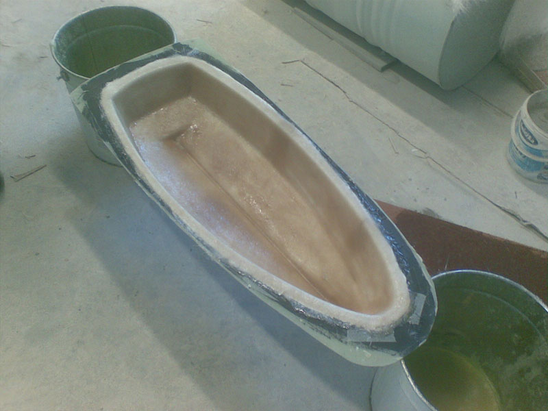

Miałem już łatwiej, ponieważ w międzyczasie dostałem już gotową formę kadłuba którą zacząłem od razu pastować. Tutaj wspierałem się wiedzą pracowników.
Rozpoczęte zostało laminowanie kadłuba (znowu po bandzie) i w międzyczasie bardzo się sprężałem żeby skończyć model pokładu - jak wiadomo czasu było mało a trzeba było zrobić jeszcze formę i gotowy wyrób.
W głowie miałem myśl że w razie czego model pokładu pomaluję sprayem i przykleję do kadłuba jakbym się nie wyrobił.
Na szczęście budowa pokładu poszła dość sprawnie i w przeciągu dosłownie dwóch dni miałem gotowy pokład (z modelem, formą i pierwszym wyrobem). W międzyczasie zamówiłem do wycięcia w laminacie grawerskim okna oraz elementy z folii samoprzylepnej. Stolarka była też robiona ręcznie - chciałem żeby to jakoś wyglądało. Pamiętam że relingi, listwę odbojową itp kleiłem na godzinę przed wyjazdem i model jechał ze mną oklejony taśmamy i połapany ściskami :)

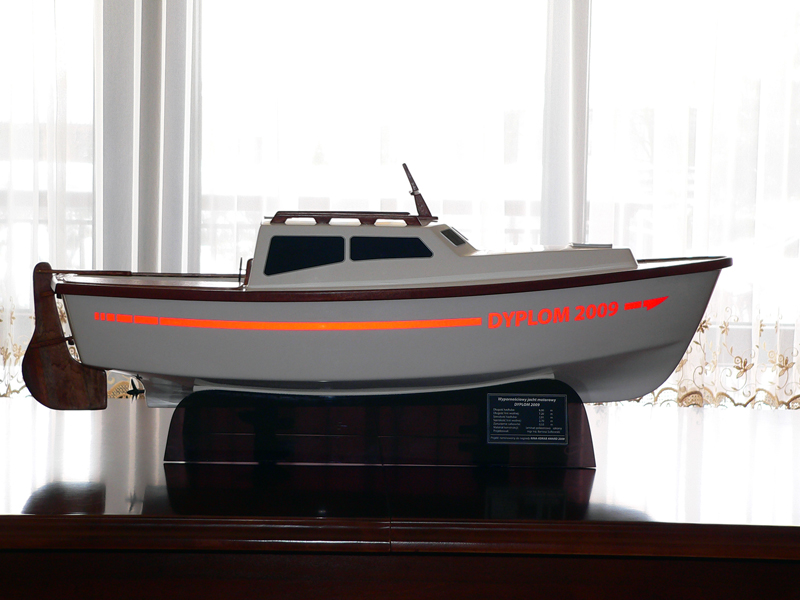

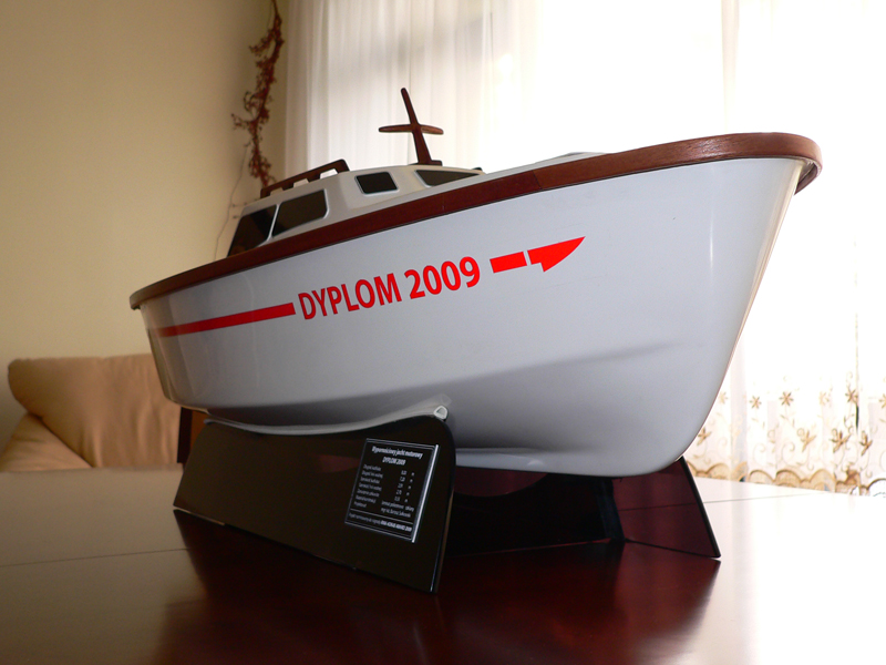

Myślę że efekt końcowy udało się uzyskać bardzo ciekawy - pewnie część z Was miała okazję zobaczyć model na targach Boatshow i Wiatr i Woda :)
Dzień konkursu
Dzień wcześniej byłem dość późno w Gdańsku - cały model wybłyszczyłem jeszcze balsamem i postawiłem w bezpiecznym miejscu.
Konkurs rozpoczął się wieczorem, starałem się tak wnieść model na Uczelnię żeby go nikt nie zauważył - udało się. Podczas prezentacji miałem ogromny stres :)
Tak więc udało mi się dokończyć relację - sorry że tak późno :)
