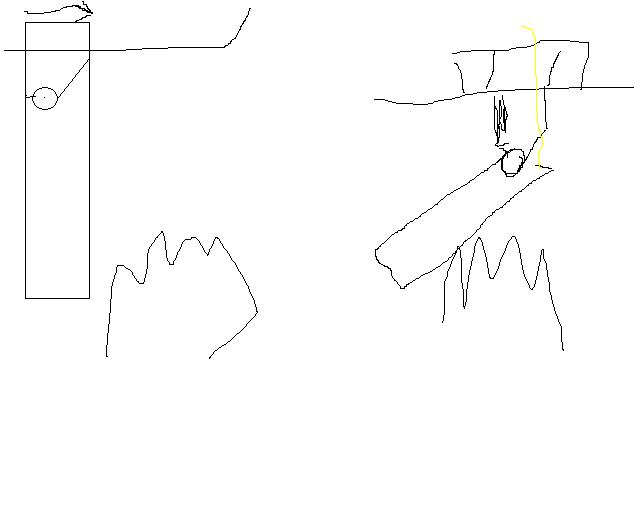

Załączam schematyczny rysunek. Zadowolę się konstrukcją która w razie zderzenia zegnie się a nie rozwali mi kadłuba i przy pomocy linek da się wyprostować zgięty miecz z kokpitu.
Konstrukcja łódki jest bardzo prosta i nie chciał bym jej przerabiać pod miecz uchylny, jednocześnie planuje pływać po Wiśle i zapewne nieraz w coś wyrżnę.
Dużo bardziej podoba mi się miecz z górną częścią o wycinku koła. Zasada działania taka sama, budowa prostsza a zawias nie pogorszy sprawności.

Jakikolwiek zawias który zrobię będzie i tak mniejszym lub większym wycinkiem koła. dokładny kształt i umiejscowienie osi dobiorę po kilku próbach z kartonowymi modelami.
No to umieść zawias na styku tylnej krawędzi skrzynki mieczowej z dnem i po problemie :D

Chodzi co o zawias na kadłubie czy na części miecza wchodzącej w skrzynkę mieczową?
Moim celem jest pozostawienie konstrukcji kadłuba bez zmian.
Będę starał się wykonać to tak żeby miało jak największą odporność na na naprężenia poprzeczne i w tym celu głównie będę robił doświadczenia na kartonie.
"To se ne uda Pane Havranek...", miecz jest po to by wytworzyć odpowiedni opór boczny, jeżeli mamy opór, to jest też siła działająca na miecz prostopadle do kierunku płynięcia. To nie będzie wcale takie proste wykonać taki zawias, który wytrzyma obciążenia boczne...
Nawet gdyby zawias nie był problemem, to opłacalność tego rozwiązania pozostaje iluzoryczna, bo nawet jak się zegnie, to i tak pod kadłubem wystaje jeszcze tyle co szerokość płetwy mieczowej.
Pewnym rozwiązaniem łagodzącym skutki uderzeń, mogłoby być odpowiednie ukształtowanie dolnej krawędzi natarcia.
Żle się wyraziłem. Nie zawias, ale oś obrotu. Miecz od góry obcinasz w formie wycinka koła z osią właśnie w tym miejscu obrotu. Gdy przywalisz w dno miecz się składa pod kadłub, by ostatecznie wyskoczyć dołem ze skrzynki. Dobrze wyposażyć go w ekspander, który będzie utrzymywał go w pożądanym położeniu i uniemożliwi jego zgubienia.
Rozwiązanie działa szczególnie fajnie, gdy skrzynka jest dłuższa,niż wyższa.
