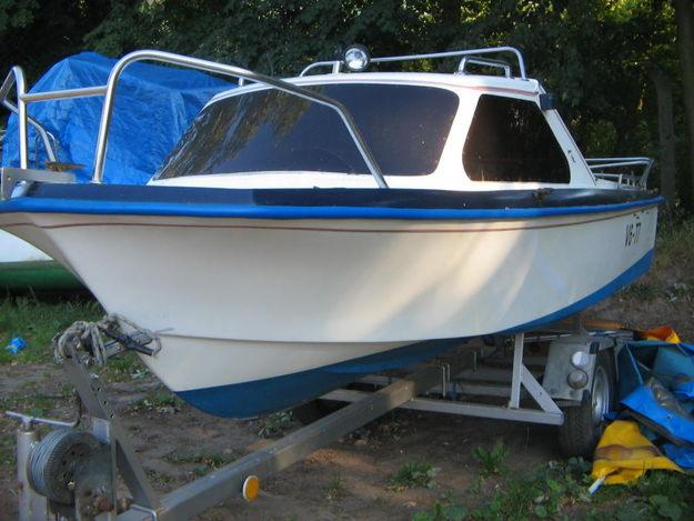

Koledzy a macie moze jakies zdjecia jak w tej Rybitwie gotowej wyglada w środku ? oraz jak zrobic tam odpłyłw wody poprostu chodzi mi o zdjecia abym podejrzał podczas remontu :) ps. Dluga droga przedemna ale napewno nie zrezygnuje spotkamy sie na wodzie :))
PostNapisane: 20 lip 2011, o 13:10
Posty: 13905
Podziękował : 1643
Otrzymał podziękowań: 2396
Kolega Jan miał zamiar kupić Rybitwę http://www.zegluj.net/forum_zeglarskie/ ... =67&t=7733 może się odezwie i wrzuci fotki ( jeżeli kupił ).
Na tej Twojej jest , oj , dużo pracy.
Najpierw znajdź suche i ogrzewane pomieszczenie na remont.
Szacuję gotowość do pływań na przyszły sezon. ;)
Zacznij od przygotowania kadłuba do laminowania i lakierowania - szlifowanie, szpachlowanie, laminowanie wycięcia na rufie ze wzmocnieniem pod silnik.
Nabyłeś żelkot, z którego zrobisz topkot.
Przydatny będzie do wymalowania komór, bakist, itp.
Na okna zakupisz poliwęglan dymny 6-8 mm grubość.
Jeżeli dostaniesz tanio silnik 50 kM , to i również poszukaj cięgien zsynchronizowanych bieg / gaz.
Układ kierowniczy można nabyć z demobilu lub ewentualnie w komplecie ze silnikiem.
itd ;) itd ;)
Tu masz fotki z sieci ...
Bom sobie przypomniał...
Konieczne abyś się rozejrzał za kursami na patent sternika motorowodnego.
Bez tego kwitu oglądał będziesz swoją motojówke z brzegu. ;)

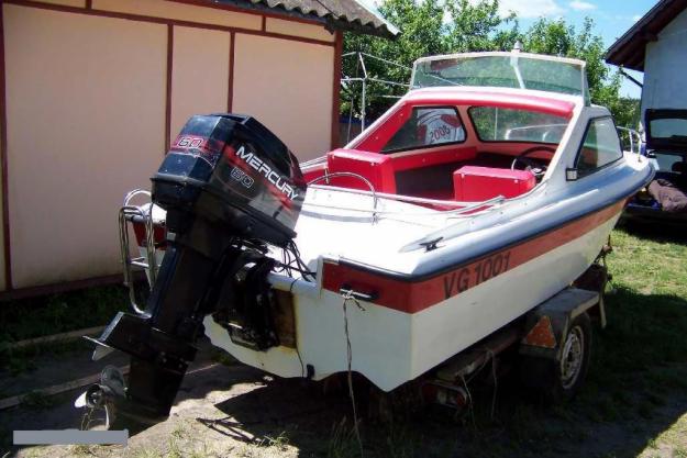

Tu masz jeszcze kilka fotek Rybitwy http://otomoto.pl/lodz-motorowa-rybitwa ... 01318.html
Rybitwa 2.jpg [ 46.06 KiB | Przeglądane 13222 razy ]
