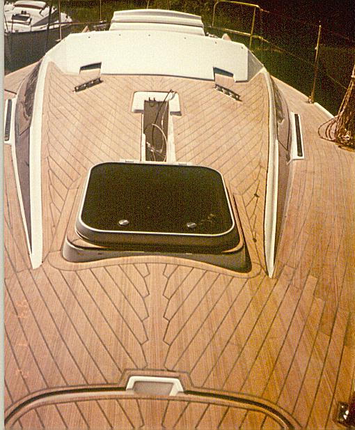

PostNapisane: 26 lip 2011, o 22:37
... i wiecej nie bede - potworna robota!
Tomek bo to można prościej zrobić :-P Pisałem chyba już o tym ale przypomnę.
Kupujesz sklejkę obłogowaną teakiem, wycinasz panele pasujące do kształtu pokładu, frezujesz rowki (trzeba trochę pokombinować a i dosyć pracochłonne to jest), przyklejasz do łódki, wypełniasz czernidłem, szlifujesz, nasączasz czymś tłustym i gotowe.
Efekt widać na zdjęciu (pokład przed ostatnim szlifowaniem)
Reling napisał(a):
Czemu ma służyć ta sklejka?
Z dwóch powodów się ją stosuje
- jak chcemy zastosować cieńsze listwy
- jak robimy pokład "zaocznie", np klient zamawia do samodzielnego montażu. Łatwiej to wysłać a i klient nie musi kombinować co i gdzie przykleić
wystarczy zheblowac gorne krawedzie - na styku listw pojawi sie piekny rowek do wypelnienia.
Moim zdaniem nie jest to dobry pomysł.
Jest duże ryzyko, że z takiego rowka uszczelniacz zostanie wypchnięty przez pracujące drewno. Właśnie z tego powodu stosuje się inny kształt rowka oraz dylatacje.

PostNapisane: 26 lip 2011, o 22:47
Posty: 10925
Podziękował : 1335
Otrzymał podziękowań: 2622
boSmann napisał(a):
Tomek bo to można prościej zrobić :-P Pisałem chyba już o tym ale przypomnę. Kupujesz sklejkę obłogowaną teakiem,( ... )
To niesportowo.... :D ;)
Nie upieram sie, ale skoro listwy sa na styk, to nie widze co moze wypychac uszczelniacz?
Co innego jesli polozone sa z odstepami, jak to chcial zrobic Reling.
