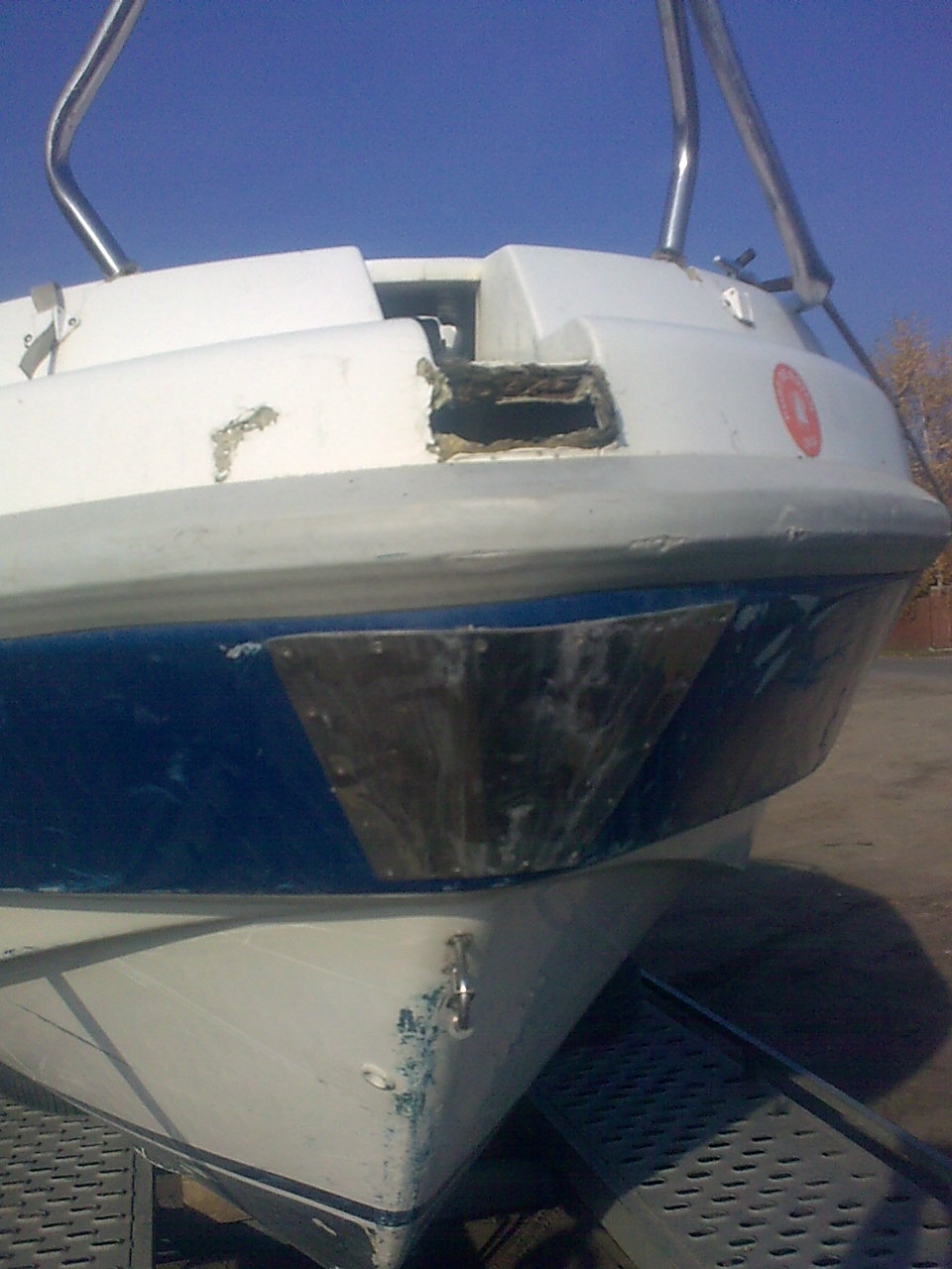

Witam posiadam jacht 7,5 metrowy posztormowy. Jest w nim kilka dziur o różnej powierzchni. Jak je naprawić dość tanim kosztem, bez specjalistów, samemu. Jakieś rady? sposoby? środki. Łódź jest sklejkowo- laminatowa.

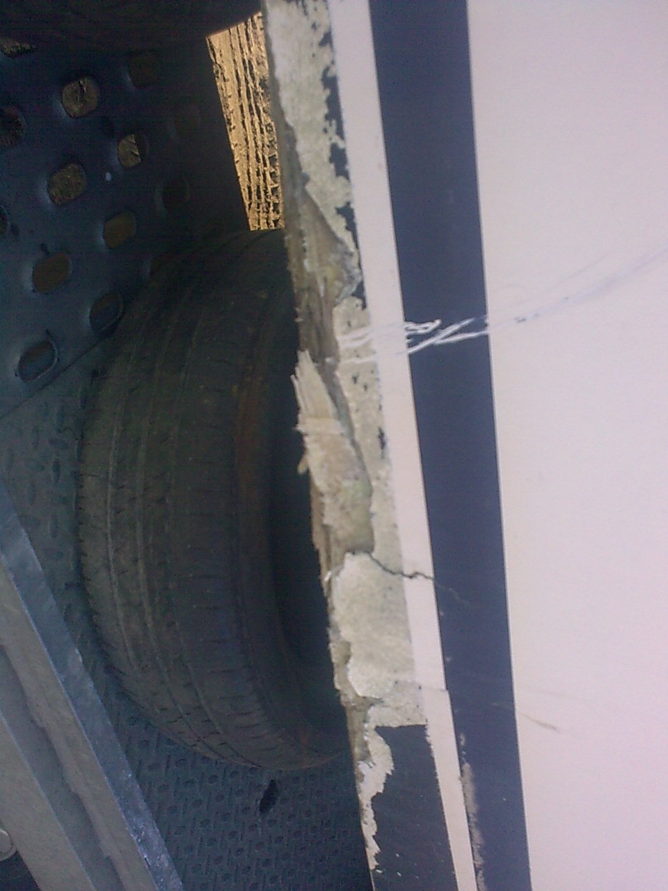

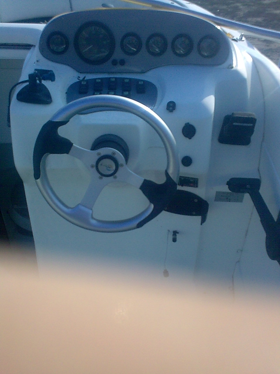

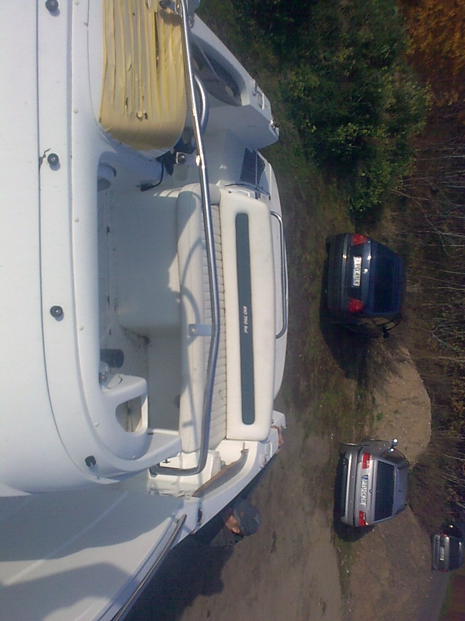

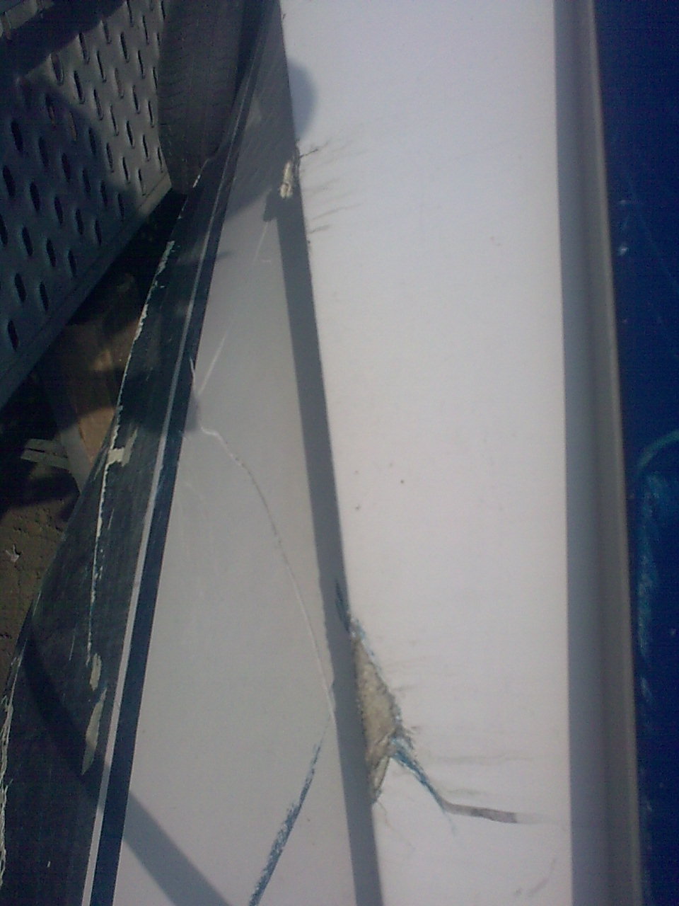

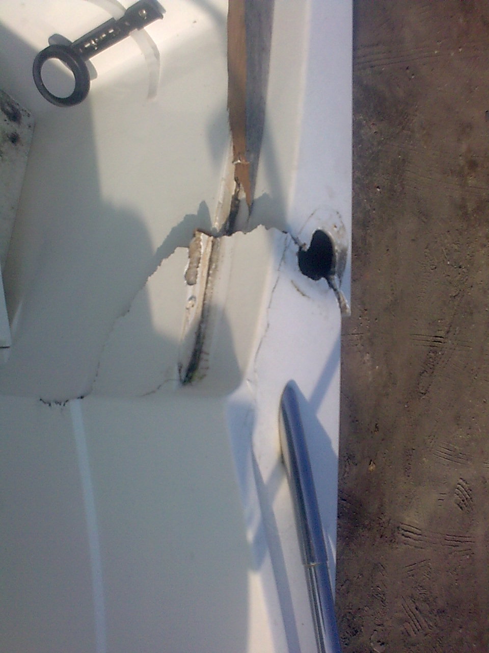

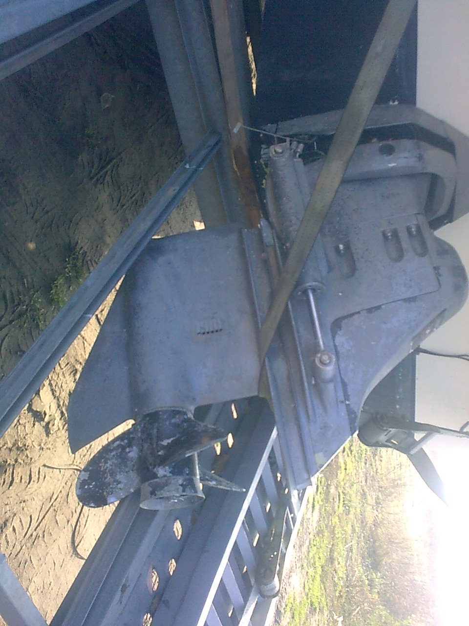

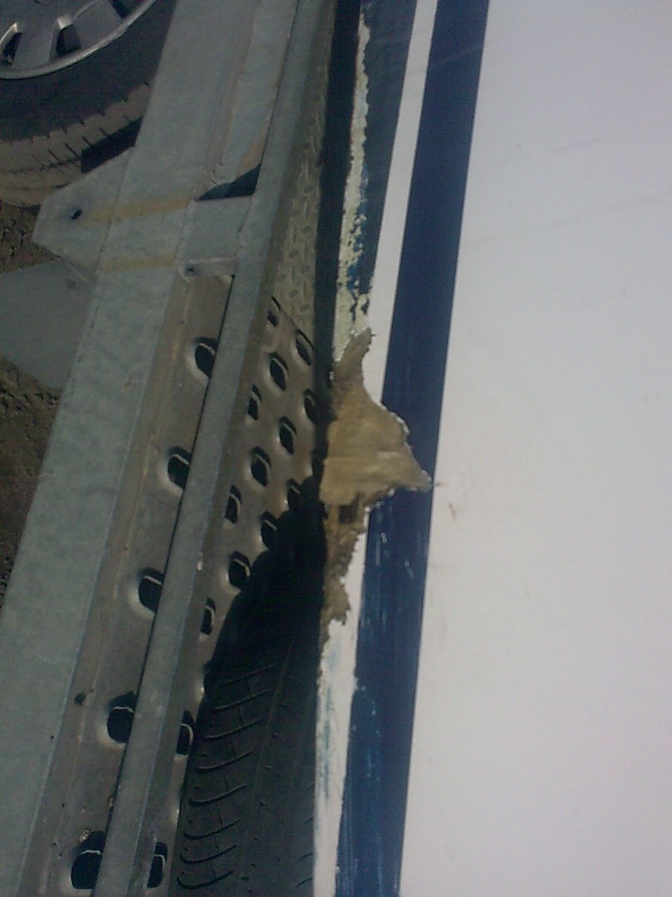

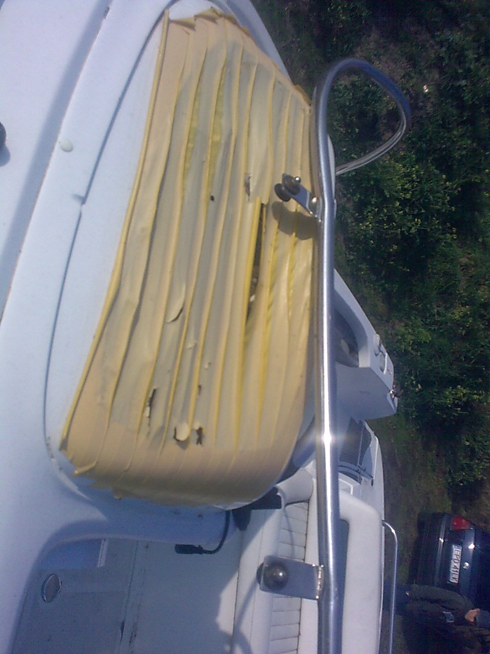

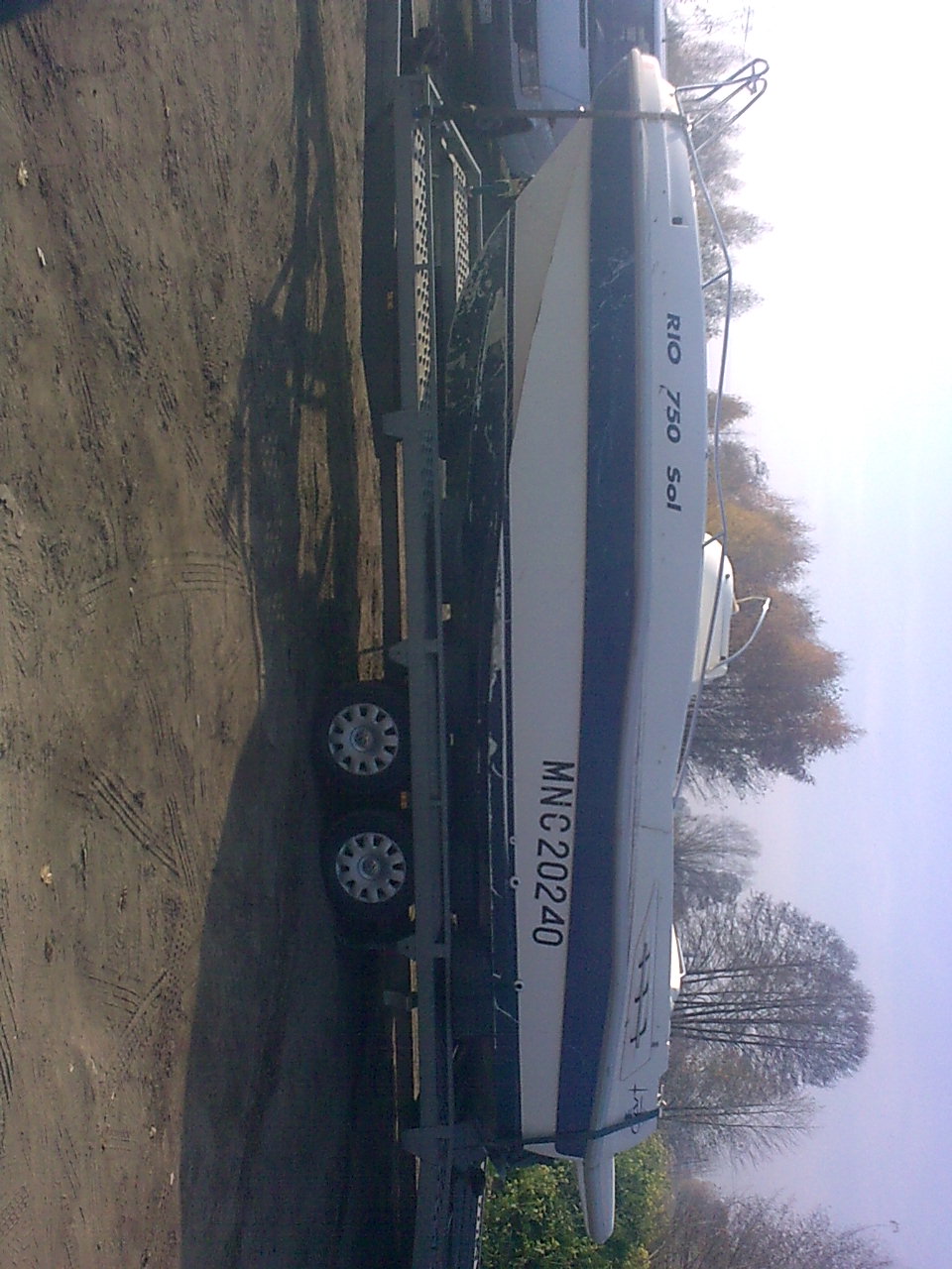

Tu są zdjęcia zrobione dzisiaj
ciąg dalszy
zdjecia jachtu
To wszystkie, wydaje mi się że wystarczą. Teraz jacht stoi w garażu. Kilka pęknięć jak widać. Jak tanim kosztem i samemu to naprawić? Czekam na jakieś rady. Pozdrawiam.
Jacht stoi W miejscowości TUREK niedaleko Kalisza.

Stocznia Rio Iberica.....pracowałem tam kawałek życia,znam te jachty na wylot.
Sam sobie nie poradzisz z naprawą.

Ciekawe dlaczego trzymasz go w pozycji pionowej :D, masz mały plac. :D
Też tak myślę.
Black_Jack2 napisał(a):
Aż tak źle?
Tragedii nie ma, ale najlepiej (i to wyjdzie taniej) by robił to ktoś znający temat. Malowanie możesz zostawić dla siebie.
Aż tak źle?
Nie jest najgorzej. Nie takie dziurki się naprawiało. ;)

Jeśli ten jacht był po zatopieniu to jeszcze sporo kosztów pochłonie silnik i instalacja elektrycza. Najlepiej aby do każdego z miejsc złamanych mieć dostęp od środka bo wtedy można solidnie zlaminować, niezależnie od zlaminowania od środka duże uszkodzenia trzeba laminować od wierzchu też\ po wyszlifowaniu miejsca na nowy laminat\ i potem żelkot albo farby.
