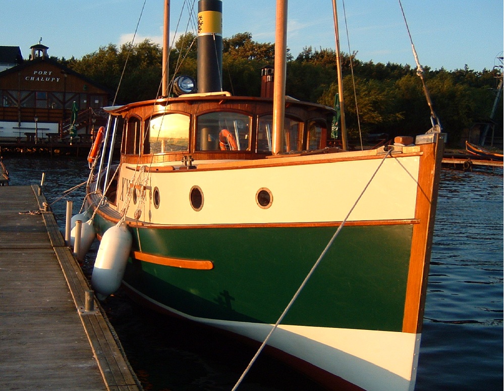

A'propos cieszenia oka estety:
xxawery1.jpg [ 269.85 KiB | Przeglądane 9733 razy ]
xxawery.jpg [ 267.36 KiB | Przeglądane 9733 razy ]
Więcej:
http://www.celarek.com.pl/budowa-parowca.html
