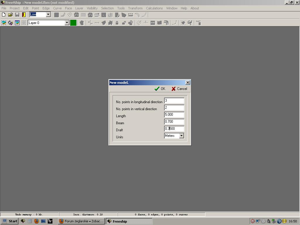

Zauważyłem, że program żąda przy tworzeniu nowego projektu kilku podstawowych danych i na ich podstawie "wypluwa" prawie gotowy kadłub. Mógłby mi ktoś powiedzieć, czy jeśli wprowadzę do programu w/w informacje, mogę uznać projekt pływaka za skończony? I teraz pytanie językowe, "draught" to wyporność czy zanurzenie?
EDIT2:
Im dłużej się przyglądam temu programowi, tym bardziej widzę, że jest on strasznie skomplikowany...

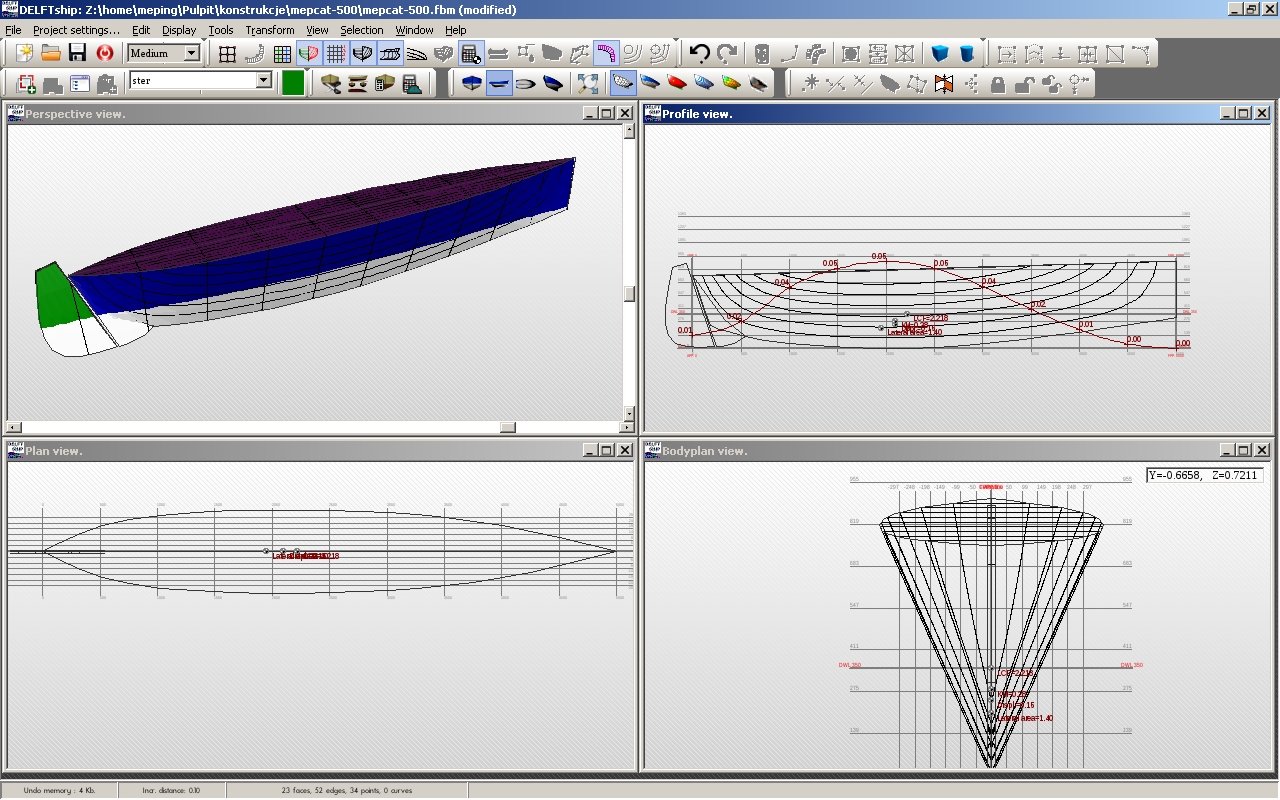

To tylko pierwsze wrażenie jest masakryczne :)
12min na prosty WharramStyle-pływak 4,8m i 200kg wyporu.
kat1.JPG [ 54.84 KiB | Przeglądane 20984 razy ]
kat2.JPG [ 108.2 KiB | Przeglądane 20984 razy ]
kat3.JPG [ 97.77 KiB | Przeglądane 20984 razy ]
kat4.JPG [ 105.34 KiB | Przeglądane 20984 razy ]
A teraz poczytaj o metodzie szycia i klejenia i sam stwierdzisz co jest prostsze, gięte czy proste :)
Trzymam kciuki! Powodzenia!
A to link bezpośredni do FreeShipa http://freeship-plus.land.ru/indexEN.html , tutaj manual po angielsku http://www.hapby.v-nam.net/FREEship/FRE ... rial1.html

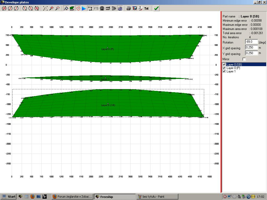

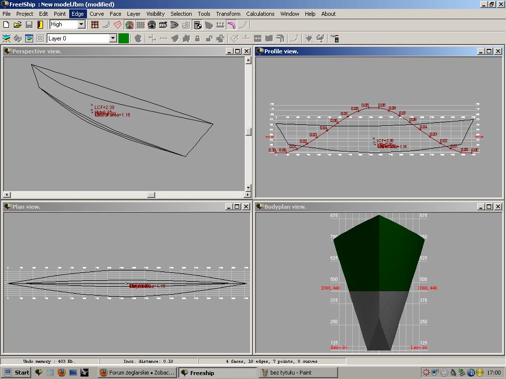

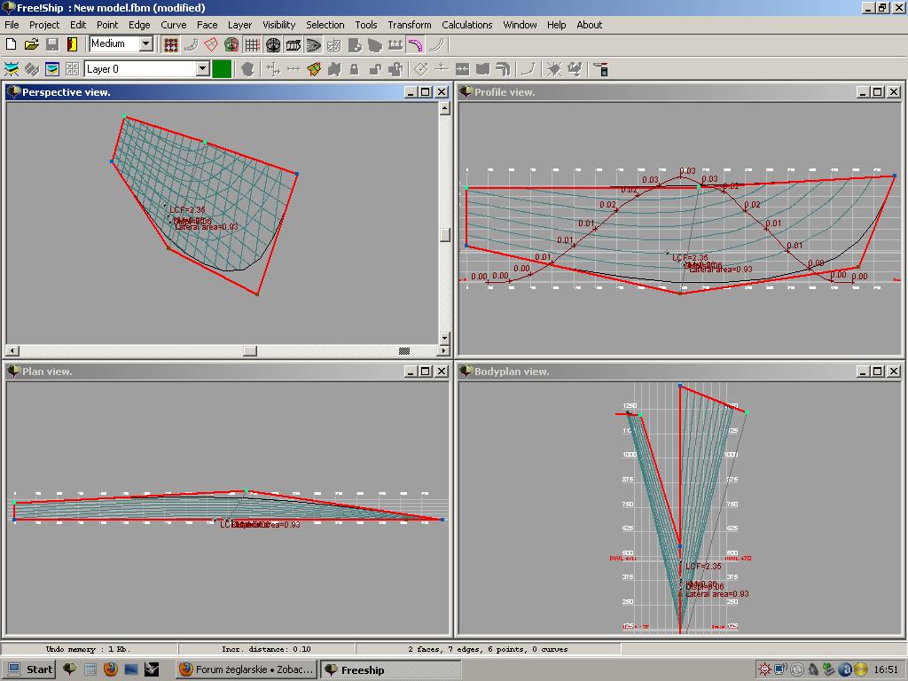

Najgorsze jest to, że się nie boję. Podszedłem do tego programu pewnie, powiedziałbym wręcz, że butnie. I się właśnie poddałem, nie potrafiąc nawet zamienić szkieletu w kadłub. Chyba zrobię jednak kanciaka, przynajmniej umiem sobie wyobrazić proces budowy i dam radę sam powycinać elementy bez krzywizn z bardzo dużą dokładnością. Czy kadłub bez zagięć jest aż tak osłabiony i ma aż tak kiepską hydrodynamikę? A gdyby poprzez wiele zagięć "zasymulować" krzywiznę? Oczywiście, bez przesady, głównym założeniem jest dla mnie prostota.
Wykazałem się ponadprzeciętnym głupim uporem i "zaprojektowałem" coś takiego:
Oczywiście, nie zamierzam budować wg. tego rysunku, nie wiem nawet, jaką to ma wyporność... Wymiary to:
5m długości
Najszersze miejsce: 70cm
Największa głębokość kadłuba: 40cm
W każdym miejscu przekrój poprzeczny jest trójkątem, burta składa się z 6 płyt (2 w kształcie trójkąta, 3 w kształcie trapezu i jedna prostokątna). Czy pływak o takim kształcie nadaje się do budowy katamarana? Nie pytam tutaj o wytrzymałość mechaniczną a jedynie opory i środek wyporu/ciężkości który mi jest ciężko sobie wyobrazić a wprawne oko może od razu dostrzec podstawowe błędy...
Nie za bardzo - pójdzie w wodę węższą częścią (to dziób, czy rufa??? ;->)
Może wieczorem coś Ci rysnę w DS... ;-)

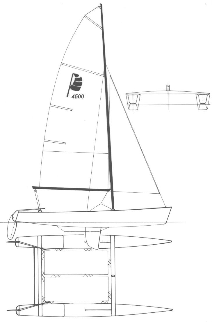

Rozumie że chcesz pływać zaprojektowaną i zbudowaną przez siebie łódką, ale jeżeli jest to Twoja pierwsza łódka to radzę zbudować ją ze sprawdzonych planów, co oszczędzi Ci zarówno pieniędzy jak i rozczarowań. Wejdź na str. http://www.maderskiyachts.alpha.pl i masz tam Pasję450. Plany kosztują 350 zł, ale dostajesz dokładny plan z opisem budowy krok po kroku i znając konstrukcje p.Maderskiego wszystko jest proste i dobrze rozrysowane. Bez doświadczenia w budowaniu więcej stracisz na odpady niż zapłacisz za plany. Znam kogoś kto zbudował "prosty" katamaran i był on na wodzie tylko raz !! Jeżeli jednak chcesz sam projektować to zwróć się o pomoc do Przemka.
marek
pas4500 (1).jpg [ 144.78 KiB | Przeglądane 20823 razy ]
Szkoda tylko, że nie mogę pojąć wspomnianych na początku tematu programów - widzę ich możliwości i nie wiem, jak z nich skorzystać
Próbuj - każdy z nas do większości w tych programach doszedł sam. Wirtuozami są Przemek i Łukasz (lj78). Jak coś nie wiesz, to pytasz, ew. mówisz skąd jesteś i wbijasz się do kogoś w okolicy na szybki kurs podstaw ;-).
Czy ktoś byłby tak miły i zaprojektowałby najprostszy pływak o cechach:
Długość: 5.00m
Szerokość: ok. 70cm (tyle miały katamarany, które widziałem - nie jest to warunek)
Wyporność: Troszkę ponad 300kg (2-3 osoby plus wyposażenie)
Mówisz masz: Długość i szerokość wg. zamówienia, wyporność konstrukcyjna też (296kg). Prościej się nie da ;-). Mam rysować dalej łódkę? ;-)
mepcat-500.jpg [ 670.89 KiB | Przeglądane 17489 razy ]
meping
Krzysztof Chajęcki "meping"
Za uznanie dziękuje :oops:
Już widzę ciekawe współzawodnictwo forumowych konstruktorów. Szkoda że ja nie mam czasu i tylu zaległych rysunków, bo na pewno bym się za to zabrał.
Ogłoś konkurs, zwycięscy obiecaj piwo i uścisk dłoni, a nie odgonisz się od projektów :D
Przemek

meping napisał(a):
Mówisz masz: Długość i szerokość wg. zamówienia, wyporność konstrukcyjna też (296kg). Prościej się nie da . Mam rysować dalej łódkę?
mepcat-500.jpg [ 670.89 KiB | Przeglądane 12 razy ]
A jest tu jeszcze coś do rysowania? :) Na dechę trasować i do pracy :)
