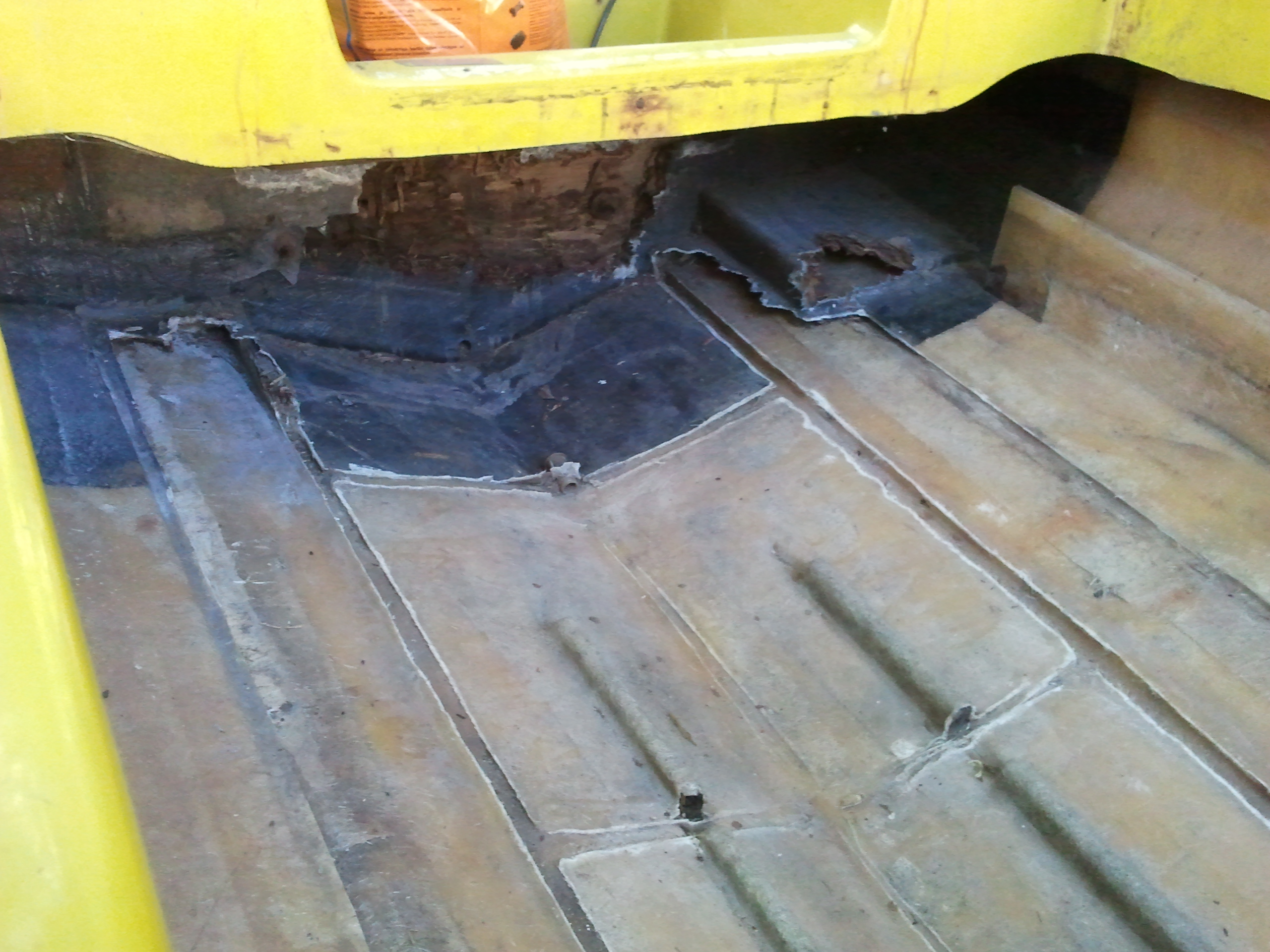

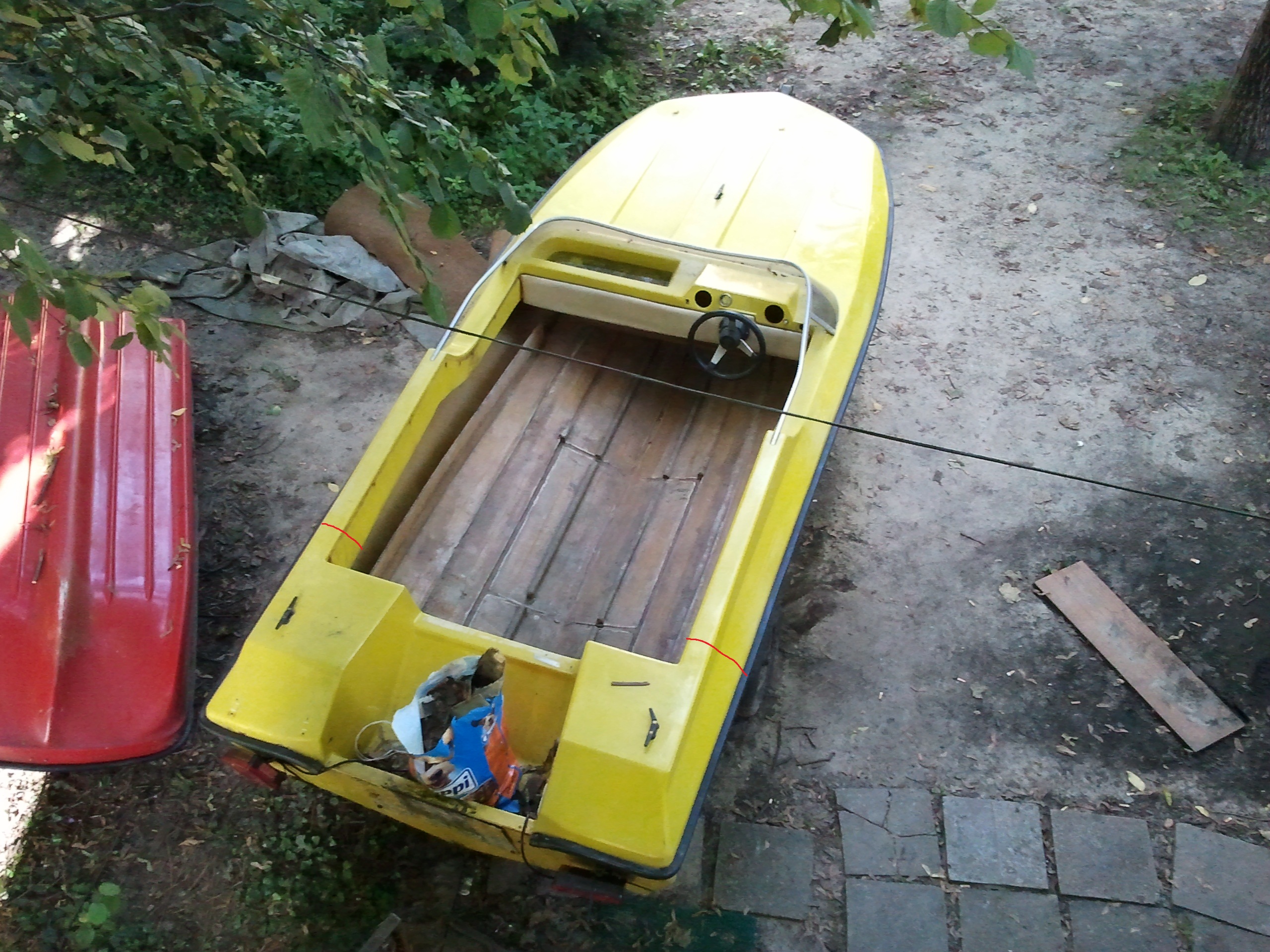

załączam kilka zdjęć dla orientacji i przepraszam za jakość ( komórka); jak skończę to zrobię felieton pt: "remont łodzi" .

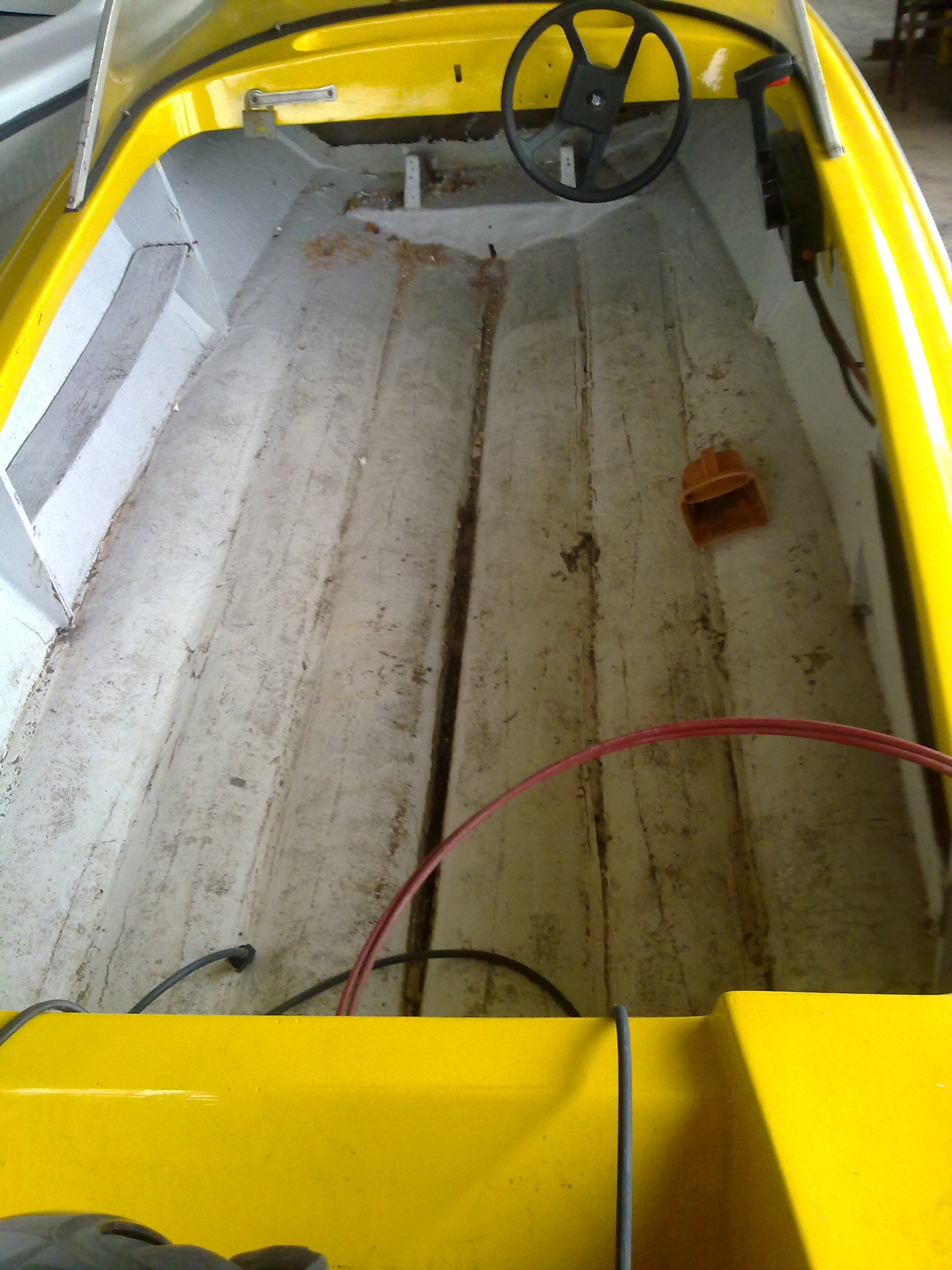

Komentarz: tak wyglądają ślady po wzdłużnikach oryginalna sklejka podłogi ok 6mm
2011-09-04 15.14.38.jpg [ 1.46 MiB | Przeglądane 8336 razy ]

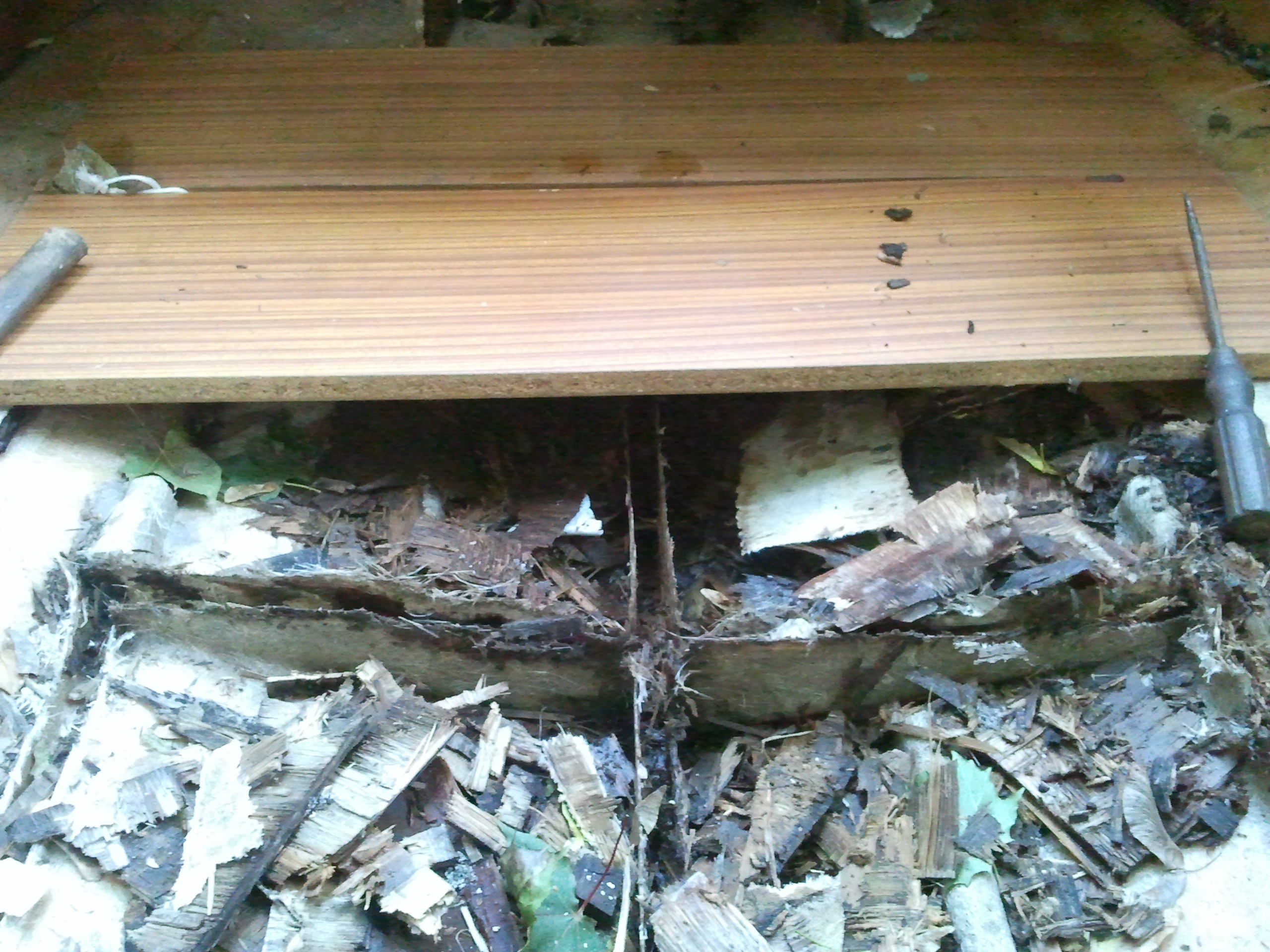

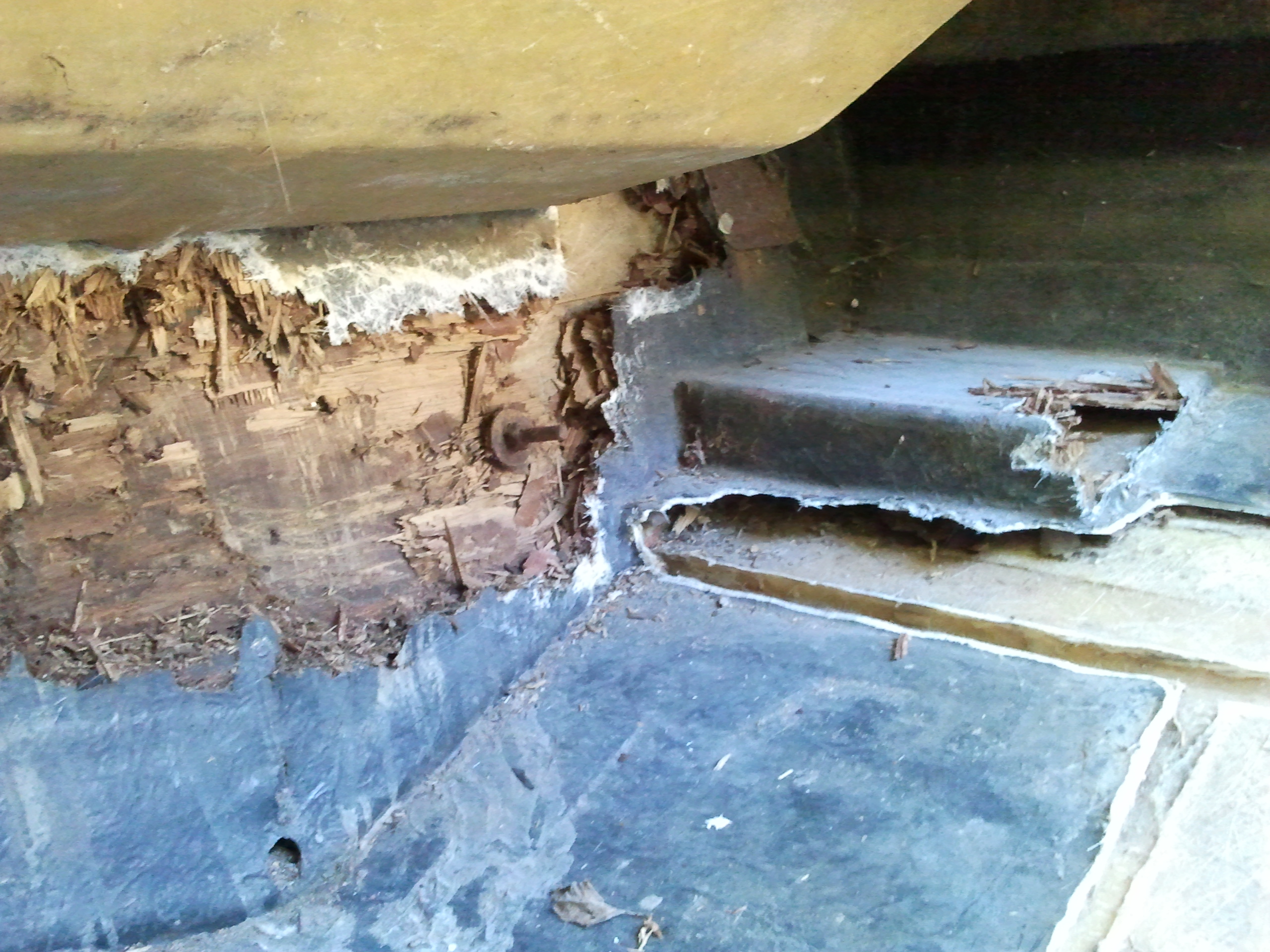

Komentarz: pawęż dwie sklejki po 18 mm ; z tej samej sklejki był kil i wręgi i wzdłużniki
i ten spaprany korek spustowy (za wysoko)
2011-09-04 15.13.11.jpg [ 1.5 MiB | Przeglądane 8336 razy ]

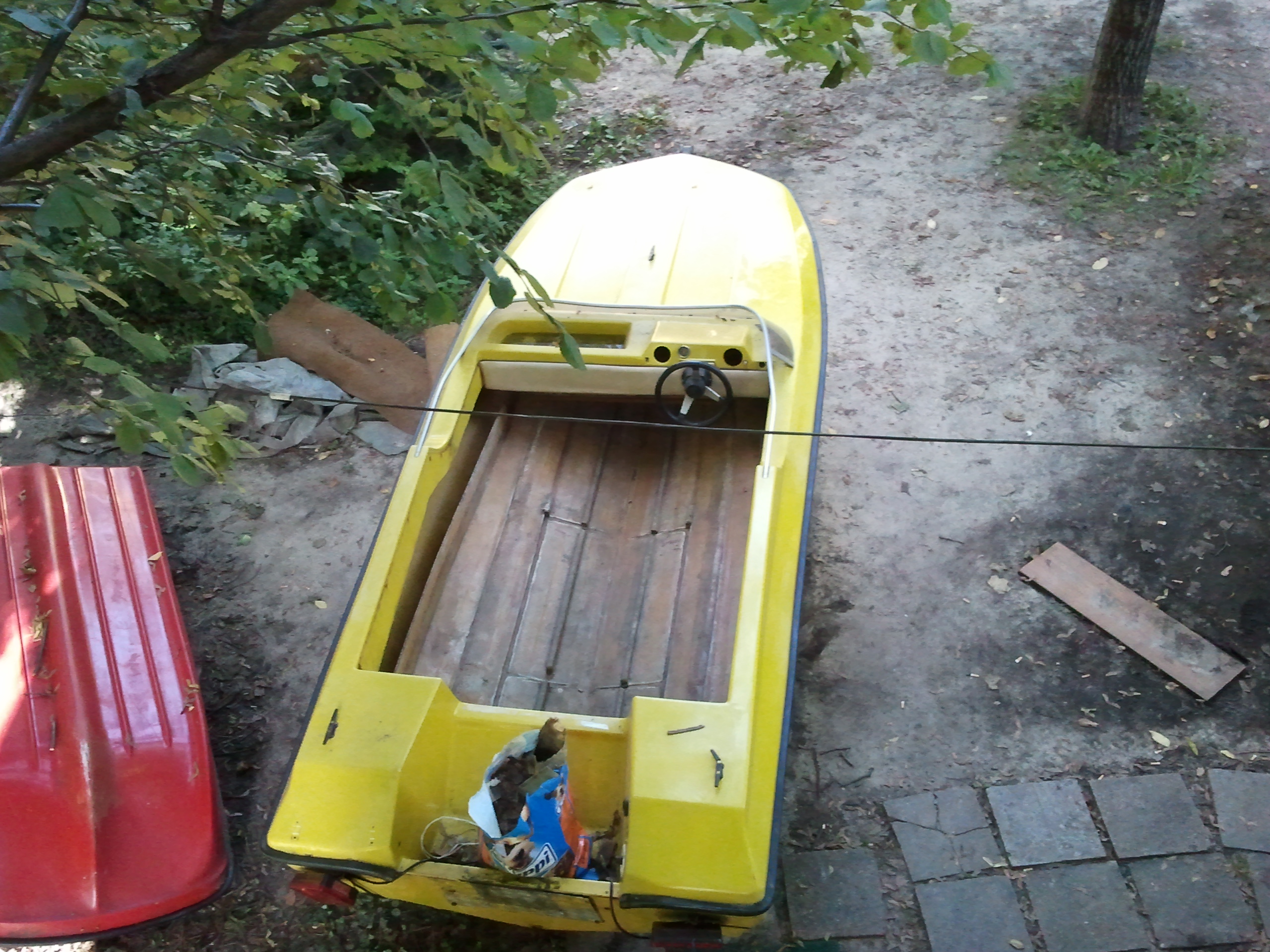

Komentarz: początek czyszczenia
2011-08-20 18.13.53.jpg [ 1.51 MiB | Przeglądane 8336 razy ]

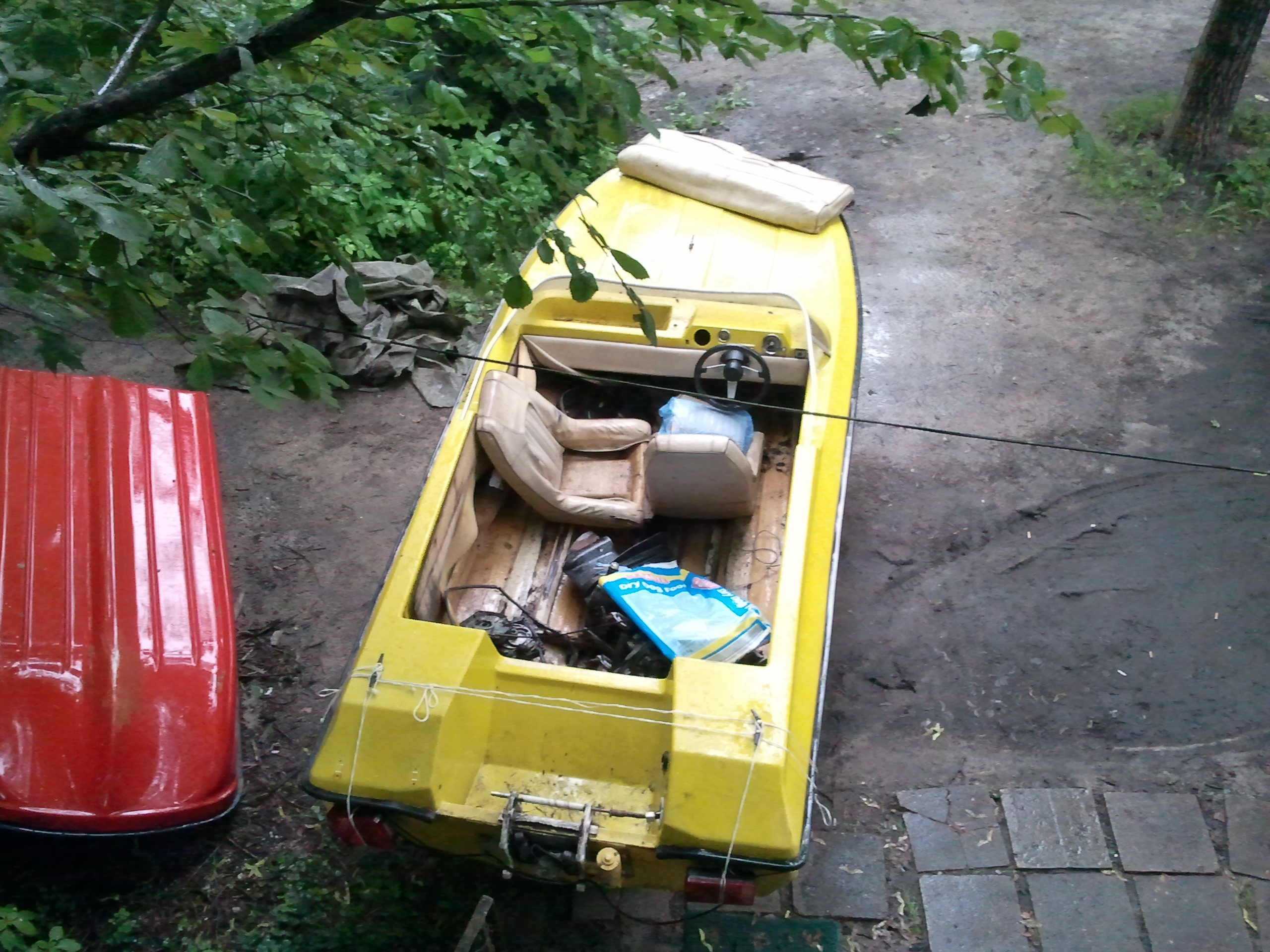

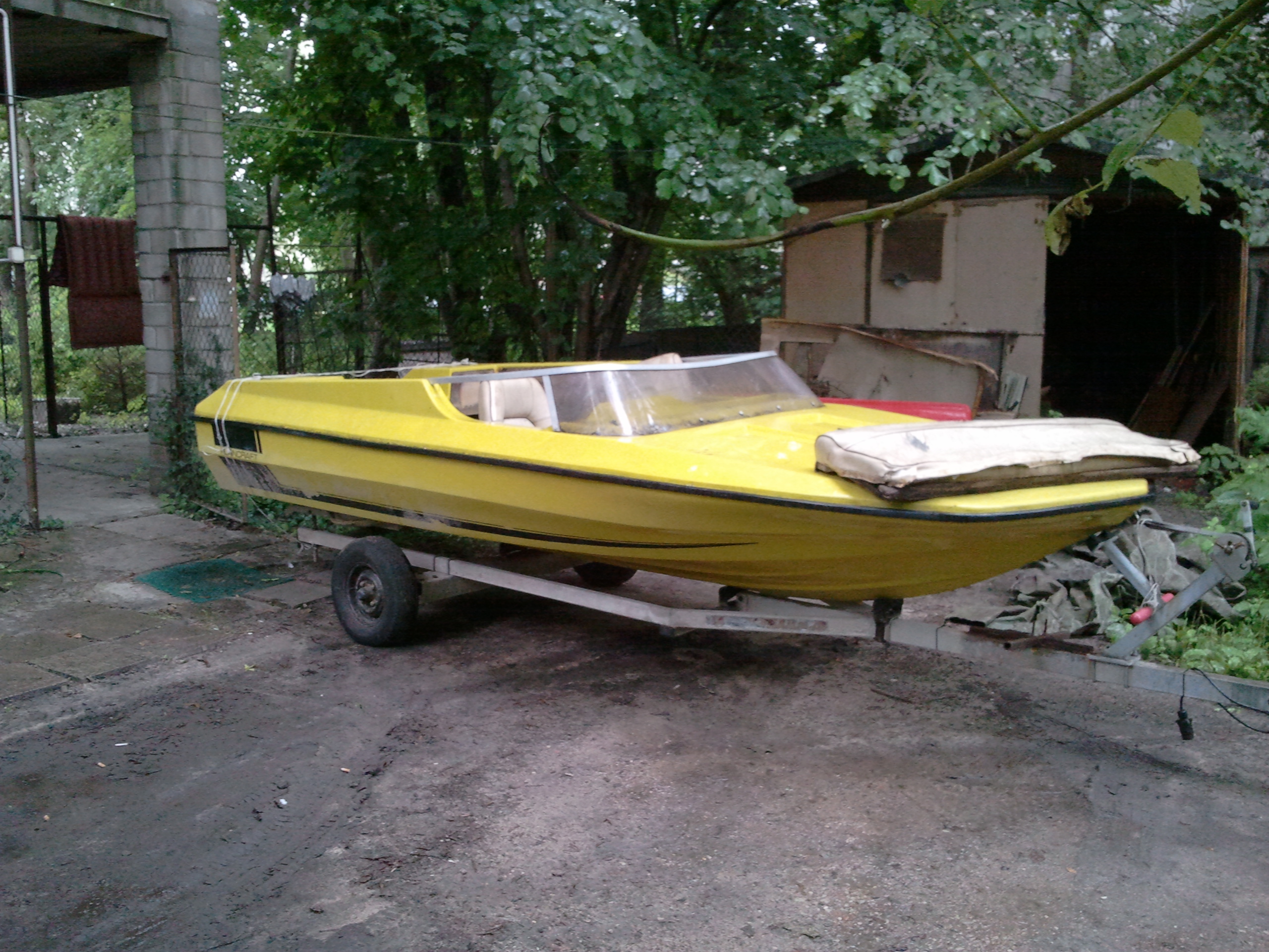

Komentarz: taką przywiozłem
2011-07-30 15.21.57.jpg [ 1.47 MiB | Przeglądane 8336 razy ]

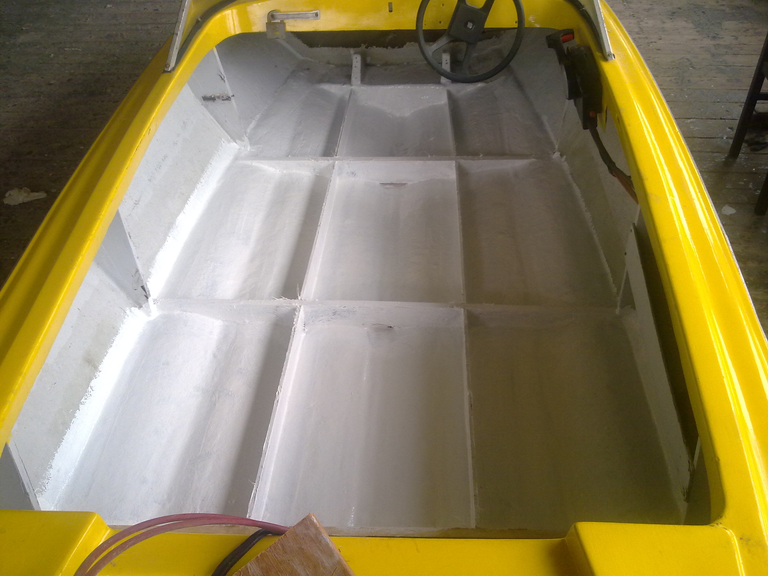

2011-09-04 15.15.09.jpg [ 1.39 MiB | Przeglądane 8159 razy ]

Zauważyłem pewną zależność, że żaglówki wykonane w większości z drewna głównie klejone są epoksydem, natomiast motorówki to głownie poliester.
Zauważyłem także iż żaglówki wodowane na początku sezonu stoją na wodzie przez cały sezon, motorówki znacznie częściej są wyciągane z wody.
Wniosek - żaglówki chyba są bardziej odporne na wodę
Jeszcze prośba czy to miejsce rozcięcia to dobry pomysł ?
