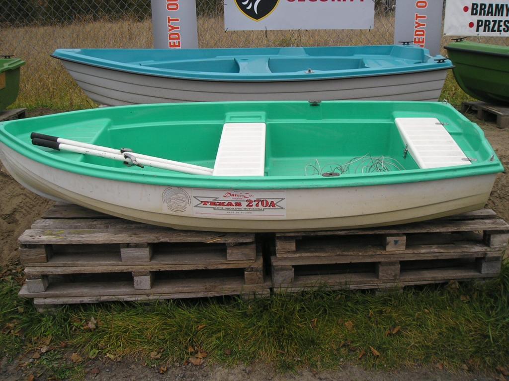

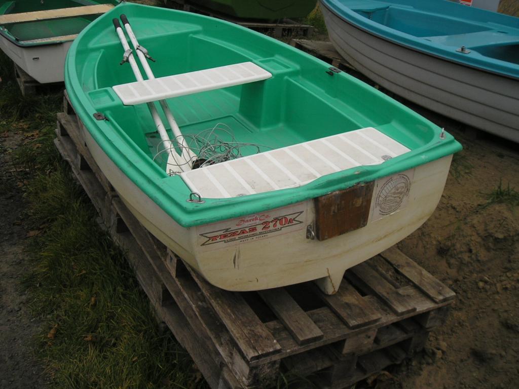

1. Planuje malowanie spodu (~3 m^2) łódki (DarekCo Texas 270a) z laminatu poliestrowo-szklanego. Nie chce zdzierać fabrycznej farby do gołego laminatu, bo tylko miejscami jest poprzecierana/porysowana. Zatem zmatowię starą powłokę papierem ściernym i pomaluje (1 warstwa pędzlem, a 2 natryskiem).
- Czy wybrać farbę epoksydową czy poliuretanowa? Ze względu na koszty chce się ograniczyć do 1 rodzaju...
- Co konkretnie polecacie?
2. Głębsze ryski i drobne ubytki, których nie pokryje farba pasowałoby czymś zaszpachlować (wystarczy 50-100 g).
- Czym konkretnie?
PS: Zależy mi na niskich kosztach, także drogie produkty odpadają.
Może komuś zostało trochę białej farby (0,5-1 l) i szpachli? Chętnie przyjmę/odkupię :-)

m15m napisał(a):
delikatnie zmatowię ją papierem ściernym i pomaluje.
Zastosuj np. Bosman 54 http://www.farbyjachtowe.pl/oliva-epino ... -p-59.html
