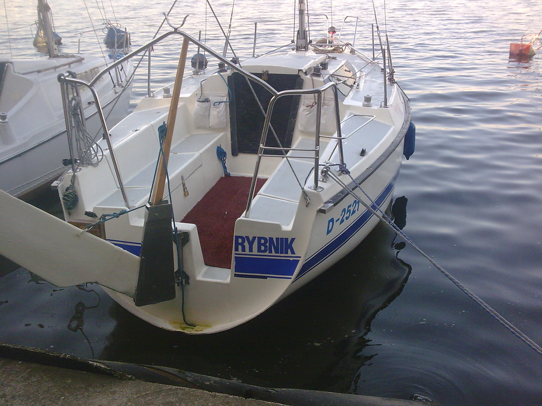

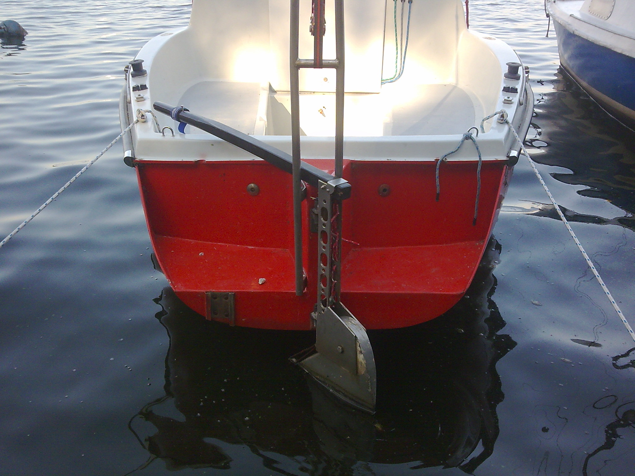

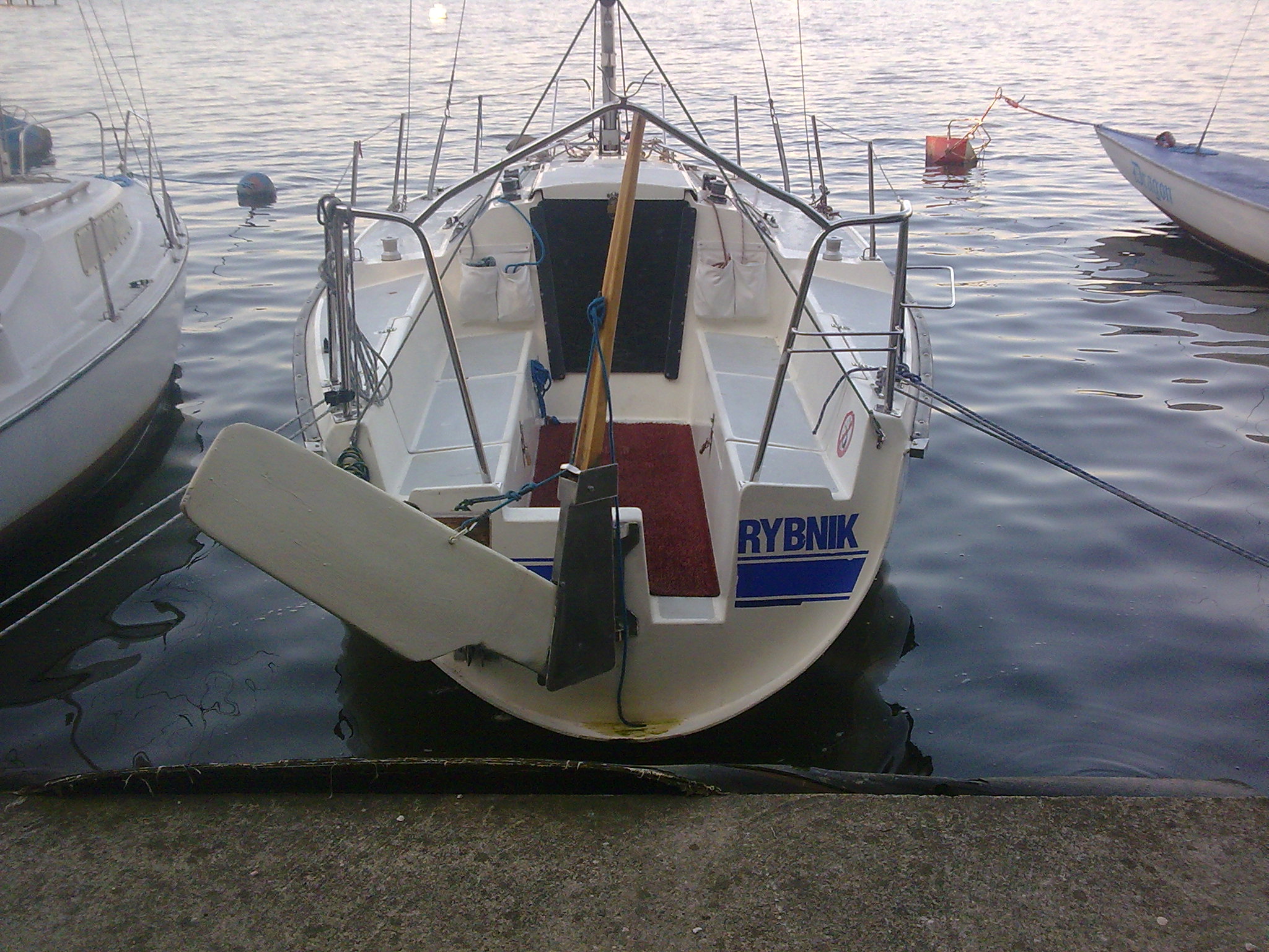

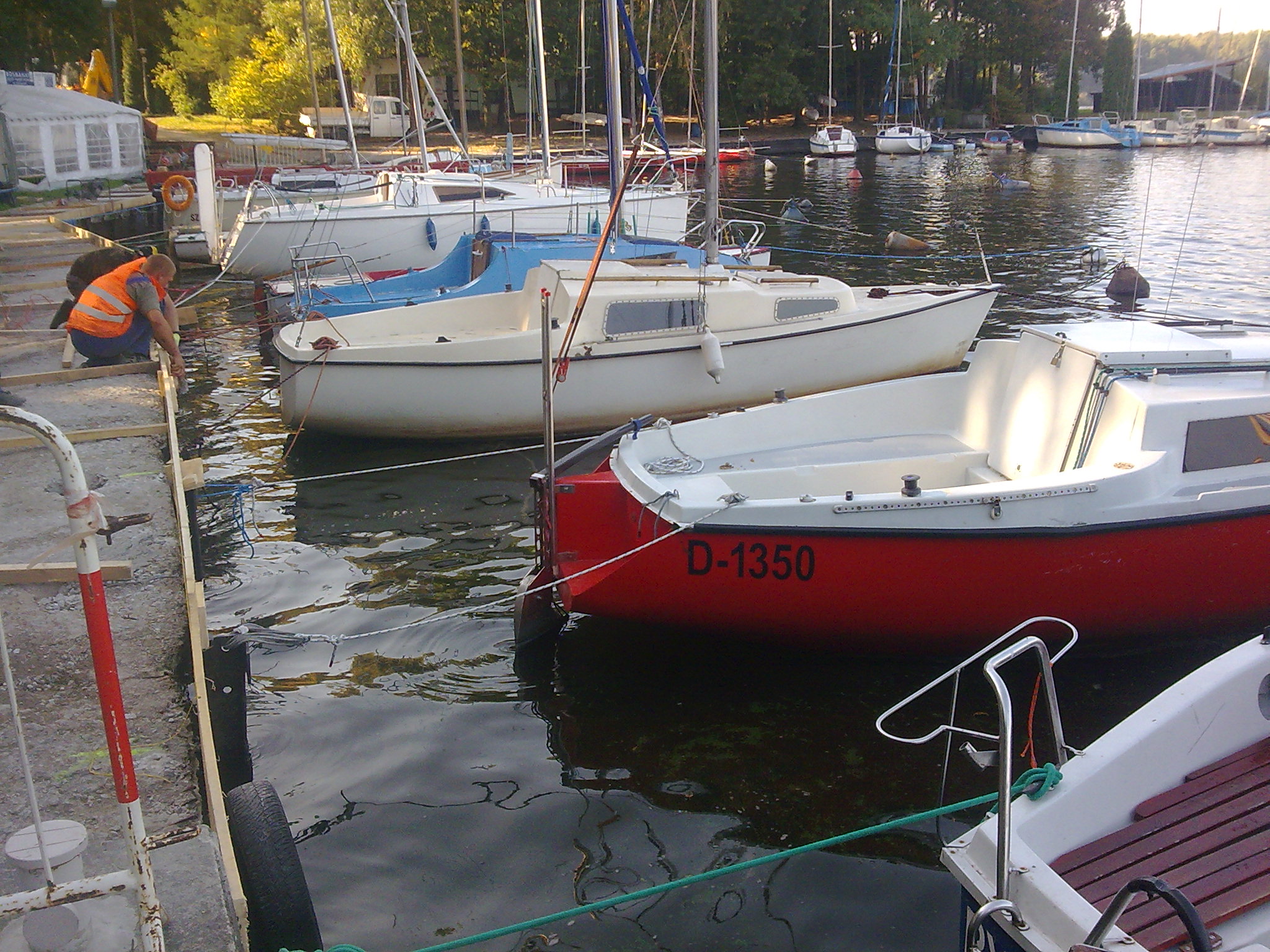

Uno momento :D ... ale nie jest tak jak mówiłem z tym zadkiem... :roll:
Weczerem , bo tera robię za Wojtka spawacza. :cool:
Ot i moja omyłka ...
Zdjęcie1178.jpg [ 685.89 KiB | Przeglądane 3489 razy ]
Komentarz: Sasanka.
Zdjęcie1177.jpg [ 616.7 KiB | Przeglądane 3489 razy ]
Komentarz: Pegaz 600 po przebudowie rufy.
Zdjęcie1174.jpg [ 742.69 KiB | Przeglądane 3489 razy ]
Zdjęcie1168.jpg [ 492.31 KiB | Przeglądane 3489 razy ]
