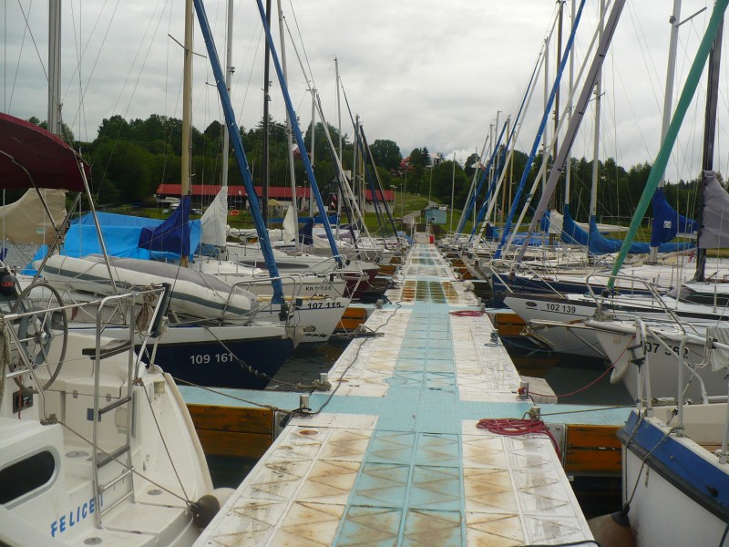

Arek, zobacz ten pomost, który też jest z wojskowych pomostów pływających .
Lipno Czechy port Hrdoniov...
P1030253.JPG [ 58.55 KiB | Przeglądane 12825 razy ]

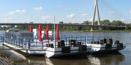

Wojciech tu masz link do nowo powstającego ośrodka wodnego
http://www.bosw.pl/galeria.php
Wojciech pomost.JPG [ 125.25 KiB | Przeglądane 12788 razy ]

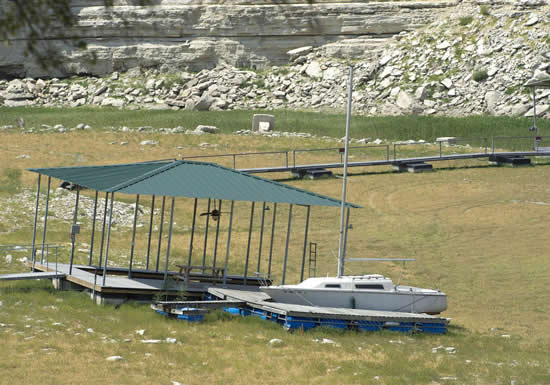

Tu jeszcze jedno foto pomostu, który mi się podoba, z takim superaśnym zadaszeniem....niestety woda wyparowała. :roll: ;)
pomost usa.jpg [ 47.28 KiB | Przeglądane 12766 razy ]

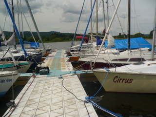

Realizacja pomysłu budowy pomostu pływającego niekoniecznie musi być rozpoczęta w roku przyszłym, dlatego że mamy wiele innych wydatków, w tym remonty sprzętu pływającego.
Zanim podejmiemy jakąkolwiek decyzję o budowie pomostu zbieram informację takie jak te rozwiązania z adaptacją wojskowego pontonu pływającego pochodzącego z demobilu.
Nie mam wiedzy jak taki pomost z elementów PP-64 funkcjonuje jako pomost pływający dla potrzeb przystani , za wyjątkiem przypadku z Lipna , gdzie port jest osłonięty z każdej niemal strony.
U nas niejednokrotnie uderzenie fali bywa centralne do portu.
Zatem koniecznie są mi potrzebne informacje o sposobie zabezpieczenia / zakotwienia całości zestawu.
Każde dodatkowe za i przeciw chętnie rozważę.
Komentarz: Pomost pływający J. Lipno Czechy, port Hrdoniov
P1030242.jpg [ 149.03 KiB | Przeglądane 10544 razy ]
