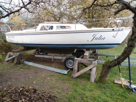

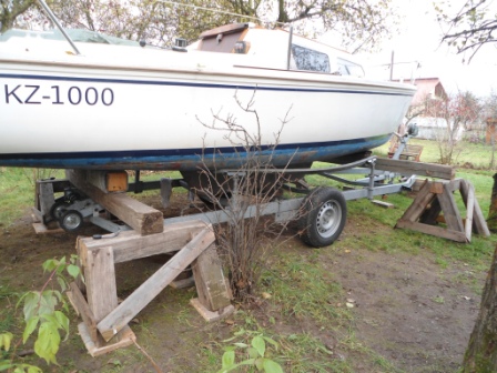

Łódka jest już przeniesiona - wykorzystałem zmodyfikowaną metodę Cypisa (DINO).
W założeniu miał to być patent bezpieniężny, szybki w wykonaniu i elegancki. Kobyłki i podpory zrobione z belek do konstrukcji dachowych - miałem tego troche. Koszty : wiadro gwoździ i paliwo do piły. Użyty został podnośnik warsztatowy na kółkach (wózek z wajchą). Większość masy łodzi siedzi na kilu. Łoża obite starymi tałami i wykładziną. Całość jest stabilna, belki nie wykazały znaczących ugięć.
Pozdrawiam!

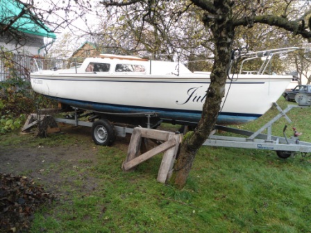

Krótki fotoreportaż z jesiennego przestawiania na kobyłki. Niestety nie mogę dodać więcej niż 3 fotografie. Wkrótce łódka przejdzie podobną operację, tylko w drugą stronę.
