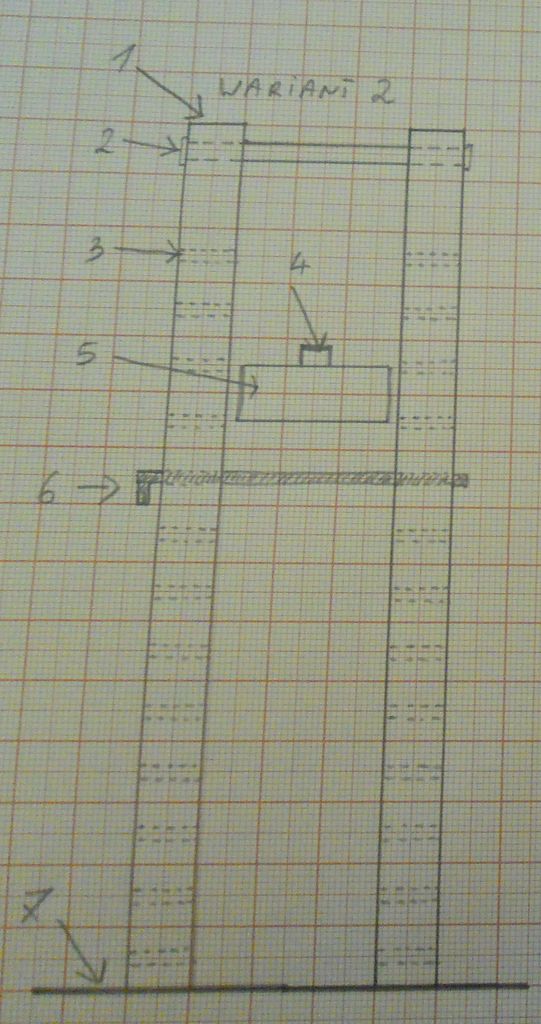

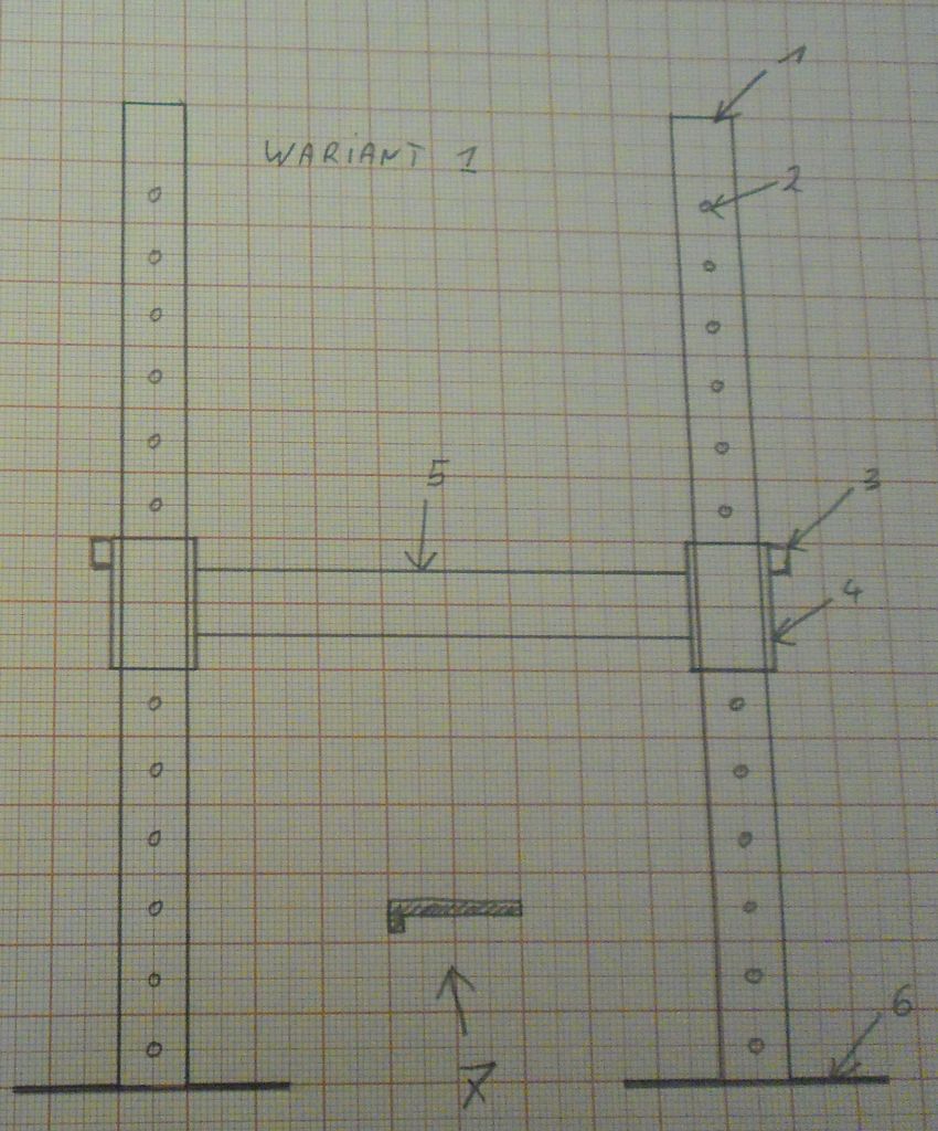

poniżej zaprezentuję 2 wersje stojaka do przenoszenia łódki z przyczepy na miejsce "zimowania" remontu itp
WARIANT 1 (wg. mnie mniej stabilny od wariantu 2 ale za to lżejszy)
1) rura fi50 (prowadnica)
2) otwory do wsadzenia przetyczki w celu zblokowania podpory na danym poziomie
3) zaczep do wciągarki
4) obejma z rury minimum fi65
5) podpora pod jacht
6) podstawka pod stojak (ja miałem blachę o grubości 6mm i wymiar 40x40 cm)
7) przetyczka
mój zestaw składał się z:
1) 4 szt. prowadnic (rura fi50)
2) 2 szt. podpory
3) 4 szt. przetyczki
4) 4 szt. wciągarek takich jak np ta http://alejka.pl/yato-wyciagarka-linowa-reczna-1000-dan-yt-5911.html
WARIANT 2 (wg. mnie bardziej stabilny od wariantu 1 ale za to sporo cięższy, oraz nie klinuje się przy nierównym podnoszeniu z dwóch stron)
2) usztywnienie konstrukcji i zarazem miejsce mocowania haka od wciągarki
3) otwory do wsadzenia przetyczki
4) zaczep na podporze do zamocowani adrugiego haka od wciągarki
5) podpora jachtu
6) przetyczka
7) podstawa pod stojak w tym wariancie blacha 6mm wymiar 46x60 cm
2) 2 szt. podpory
W razie jakichkolwiek pytań proszę pisać - postaram się na nie odpowiedzieć :)

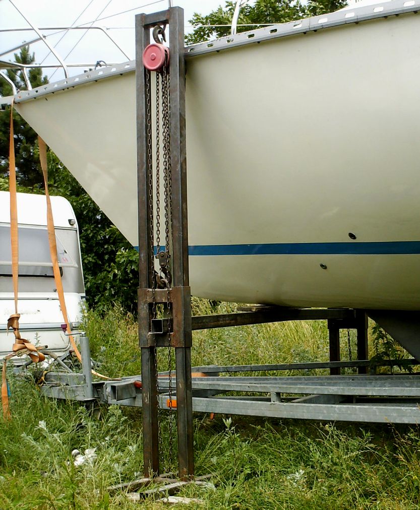

A dla tych co nie mają wyobraźni, ilustracja :-P
Oba podnośniki są w wersji ciężkiej
podnosnik2.JPG [ 103.14 KiB | Przeglądane 5789 razy ]
podnośnik.JPG [ 216.54 KiB | Przeglądane 5789 razy ]
