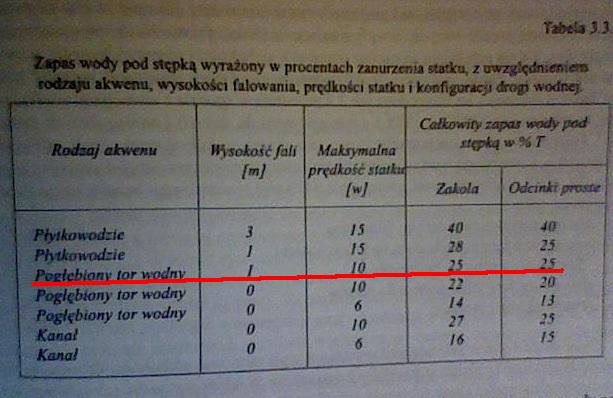

No dobra, gryzę się w jęzor - widać po 50-tce trzeba sprawdzać zanim się powie... no jeszcze częściej, niż przed. :cry:
Mylnie przyjąłem, że uproszczona reguła (pochodząca z książki, z której uczą się przyszli kapitanowie żeglugi wielkiej) zaleca aby zanurzenie statku podczas ruchu w pogłębionym kanale na wodach o zafalowaniu do 1.0m było mniejsze co najmniej o 25% od głębokości kanału.
Tymczasem owo uproszczone, powszechnie stosowane założenie mówi, że głębokość powinna być co najmniej 25% większa niż... zanurzenie.
Czyli w kanale o głębokości nominalnej 5.0m maksymalne zanurzenie to 4.0m.
O tak:
plytkie.jpg [ 37.72 KiB | Przeglądane 5323 razy ]
Czyli po wykonaniu drugiego, finalnego etapu "przekopu", pogłębionego toru przez Zalew oraz przebudowy rzeki Elbląg, kiedy głębokość (oby nominalna...) trasy z morza do Elbląga osiągnie 5.0m - maksymalne zanurzenie statków na tej trasie będzie mogło wynosić 4.0m
Oznacza to że po wydaniu miliarda na pierwszy a następnie bliżej nieznanej sumy na drugi etap "przekopu" z przyległościami oraz po zabezpieczeniu dziesiątków milionów rocznie dla utrzymania funkcjonowania tego co ma zostać wybudowane - "morski port Elbląg" będzie zdolny przyjmować statki do 4.0m. Które stanowią ułamek % współczesnego tonażu morskich statków handlowych.
Gdyby zanurzenie ograniczone było do 3.75m, jak na skutek demencji napisałem - byłby to ułamek nieco mniejszy.
BTW - w "pierwszym etapie", kiedy głębokość (oby nominalna) wyniesie 4.0m, maksymalne zanurzenie statku osiągnie 3.2m... Przy takich parametrach można mówić raczej o promilach, niż o procentach tonażu współczesnego morskich statków handlowych...
Za ten post autor Jaromir otrzymał podziękowanie od: Seagrams
