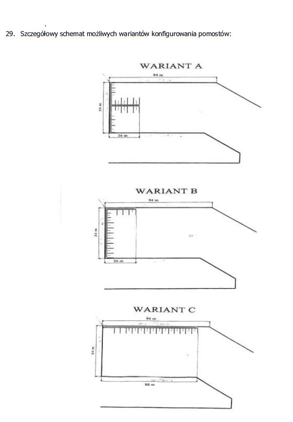

A podlinkowany w pierwszym poście przetarg jest nie na pomosty "mariny 2016/17", ale na pomosty przeznaczone do Basenu Węglowego - czyli w innym miejscu, niż "marina 2016/17" istniejąca jak na razie w sferze... luźnych koncepcji.
Anyway - SIWZ mówi o pomostach z Y-bomami, na minimum 26 miejsc. Dobre i to.
Szczegóły techniczne SIWZ i projekt umowy mówią o montażu tych pomostów do 30 kwietnia 2015, w Basenie Węglowym (nowy Basen Rybacki w Ustce ma być gotów na koniec maja - wtedy część kutrów zniknie z Węglowego):

BTW - zauważyłem, że miasto Ustka zamawia te pomosty z uwzględnieniem jednostek o maksymalnych wymiarach: długość 12 metrów / szerokość... 3 metry. Patrz pnkt 5 "szczegółowego opisu przedmiotu zamówienia":
http://bip.um.ustka.pl/file.php?attachment=22178
Mam nadzieję, że zanim zaczną te pomosty montować, ktoś skutecznie przekaże włodarzom Ustki, że w Y bomy o 3 metrowym rozstawie z trudem wpasują się tylko najmniejsze współczesne jachciki o długości 7.5 - 8.0 m.
Szerokość miedzy Y-bomami równa 3 m może okazać się zbyt mała już dla typowego jachciku 30-stopowego (mój C30 ma 3.15 szerokości).
A dla jednostek turystycznych jednostek 12-metrowych minimum szerokości pomiędzy Y-bomami to 4,5m...
Pamiętam jak w rejsie do Flensburga jachtem "Kapitanem Haską" rozpychaliśmy w marinie pale cumownicze na które zakładało się cumy rufowe. Ledwo udało się nam wcisnąć na miejsce postoju.
PostNapisane: 18 lut 2015, o 21:15
z trudem , mam 290 cm szerokości, da się, :D pewnie

Ja mam na Gladiusie 295 cm szerokości,
to pewnie się zmieszczę :D
