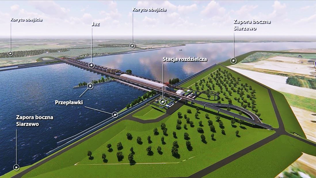

SW Siarzewo ma być stopniem posadowionym w korycie rzecznym i nie utworzy wielkiego zbiornika, takiego, jak np. Zalew Zegrzyński. Nie będzie tamował przepływu wód w Wiśle, ani wywoływał znacznego spowolnienia przepływu wody. Będzie za to regulował ich poziom w przypadku pojawienia się niżówki spowodowanej suszą. Te i wiele innych zagadnień związanych z budowlą hydrotechniczną – która obecnie budzi wiele kontrowersji – wyjaśnia dr Grzegorz Chocian ekspert Biura Projektów Strategicznych PGW Wody Polskie.
https://www.wody.gov.pl/aktualnosci/973 ... tq3VX19Bz4
Wizualizacja_Siarzewa_1.jpg [ 147.04 KiB | Przeglądane 7696 razy ]

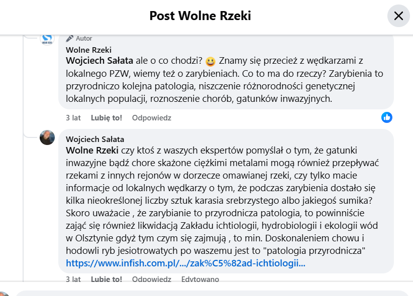

filmik od Wolne rzeki
Wolne rzeki Organizacja pozarządowa działająca na rzecz ochrony przyrody oraz renaturyzacji rzek i mokradeł w Kotlinie Sandomierskiej najchętniej doprowadzili by do rozebrania wszelkich zapór, jazów, progów i regulacji na rzekach w Polsce aby ułatwić migrację ryb w górę rzek, do źródeł na tarło.
Kiedyś prowadziłem dyskusje z kolesiem kiedy chcieli rozebrać próg na Tanwi
Próg na Tanwi w Ulanowie to bariera odcinająca od możliwości migracji ryb całe dorzecze. Jego rozbiórka byłaby jednym z najbardziej efektywnych kosztowo działań związanych z renaturyzacją rzek w skali Europy.
Mamy nadzieję, że ryby wędrowne wrócą w Tanew i jej piękne dopływy niedługo. Niech wreszcie skończy się czas niepotrzebnego betonu w rzece.
https://www.facebook.com/WolneRzeki/pos ... enzJEpA5Kl
Fragment o rybach
obraz_2025-04-02_155345339.png [ 60.03 KiB | Przeglądane 1905 razy ]
obraz_2025-04-02_155302053.png [ 91.88 KiB | Przeglądane 1905 razy ]

Nie zgadzam się z jego argumentami. Co wcześniej podnosiłem.
Wojciech napisał(a):
Wojtku podrzuciłeś filmik od Wolne rzeki i do tego się odniosłem na wstępie. Nie zgadzam się z nimi albowiem to dzięki zbiornikom zaporowym mamy rezerwuary wody słodkiej, przez budowę jazów , śluz , urządzeń hydrotechnicznych można spiętrzać wodę dla żeglugi, i nie wpuszczajmy wody z rzek do morza , bo od lat jest susza.
I nie jest tak, że rzeka nie jest rezerwuarem wody, a mianowicie
Rzeka to olbrzymi rezerwuar wody koniecznej do rozwoju fauny i flory. To miejsce, które przejmuje nadmiar wód opadowych i odprowadza je z powrotem do środowiska. Woda w rzece: płynie, paruje, wsiąka, zasila, prowadzi rumowisko, osadza mady, niszczy i buduje. https://witrynawiejska.org.pl/2024/03/1 ... lnieniach/
