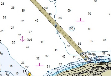

2. Co oznacza obszar zaznaczony jako "foul" na załączonej mapie? Mapa jest z okolic Monemvasia ale podobnych obszarów jest w tych zatokach więcej.

foul2.jpg [ 34.32 KiB | Przeglądane 1369 razy ]
