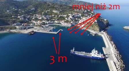

Jeśli myślisz o Ikarii, to jak najbardziej polecam. Na Ikarii są 2 porty, Evdilos leżący na zachodnim wybrzeżu i Aghios Kirikos (wybrzeże wschodnie). Evdilos odradzam z dwóch powodów. Przez to, że leży od zachodu, a wejście do portu jest od północy, tworzy się tam fala. Druga, to fakt, że pomimo tego, że rozbudowano go kilka lat temu, nowy falochron itp., ale jest już znów płytki (szczególnie w środku – załączam mapkę).

port evdilos
evdilos.jpg [ 81.81 KiB | Przeglądane 4369 razy ]
