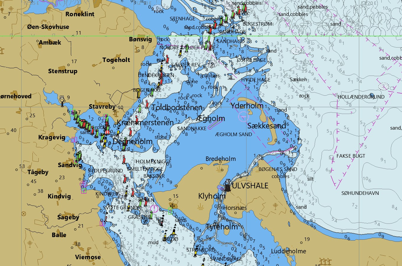

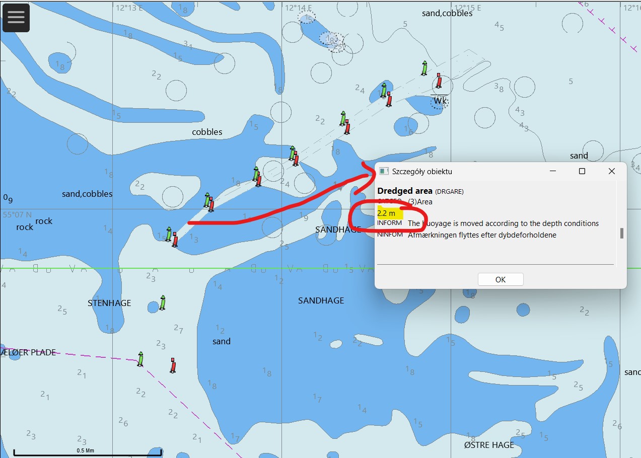

Pływałem, da się.
Kup sobie mapę, np.: https://o-charts.org/shop/en/oesenc/30-dk.html i zainstaluj darmowego OpenCPN.
Po wyróżnieniu np izobaty 2 m wiele widać:
2m_N.jpg [ 425.95 KiB | Przeglądane 7932 razy ]
2m_S.jpg [ 451.98 KiB | Przeglądane 7932 razy ]

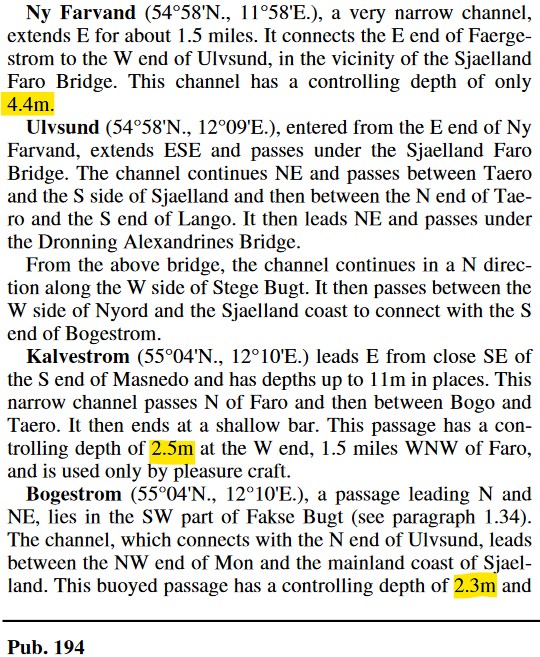

Szedłbym.
_dredget.jpg [ 180.07 KiB | Przeglądane 7901 razy ]
_pub_194.jpg [ 191.21 KiB | Przeglądane 7901 razy ]
pub. 194 (2022)

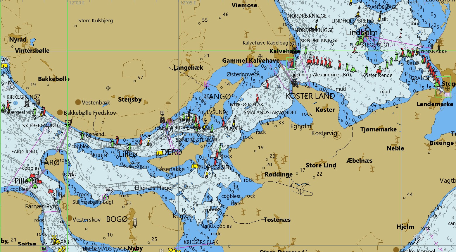

PS. masz 3 mosty, najniższy prześwit 20 m
