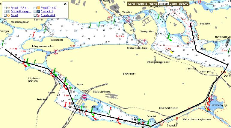

Sezon się zbliża, więc już trzeba planować trasę. Może wiecie, czy da się ze Sztokholmu (z okolic Vasahamnen) dotrzeć na jezioro Malaren? Wysokość łódki z masztem, antenami, wiatromierzem, itd. to maksymalnie 11,8m. Przeglądam różne mapy i dalej nic nie wiem, bo na jednych mosty są zaznaczone na 10,8m (Eniro.se), na innych 12,8m... Chodzi mi konkretnie o Danvikskanalen.

Da sie bez kłopotu, jak płyniesz w opisany sposób to nic nie płacisz. Jest jeden most zwodzony a reszta wysokie. Na Malaren polecam Birka i Mariefred. Uwaga na sieci - trzeb sie przyzwyczaić do oznakowania.
Czy masz na myśli trasę zaznaczoną czarną linią? Bo właśnie na niej spotykam się z rozbieżnościami co do wysokości mostów...

Co prawda szedlem mniejszym jachtem ale szły jachty pietnastometrowe. Dla takiego otwarto most. Zaczynaliśmy w Vasahamn, nocowalismy na Birka,bo to specyficzne miejsce. Trasa jest przez miasto, między blokami i bardzo efektowna.
