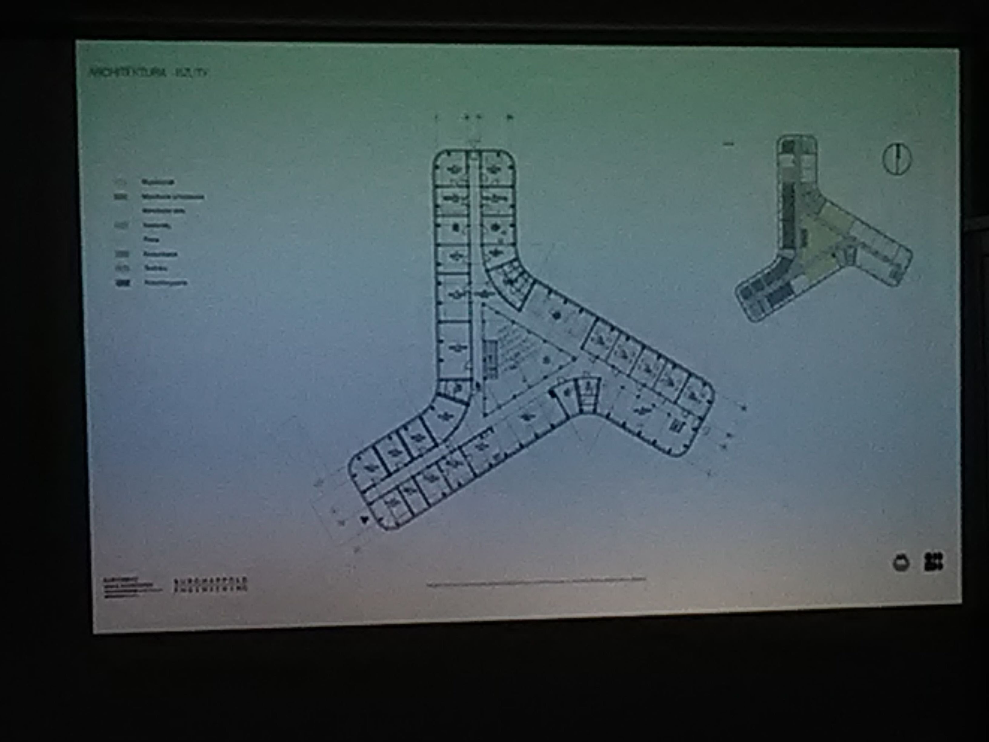

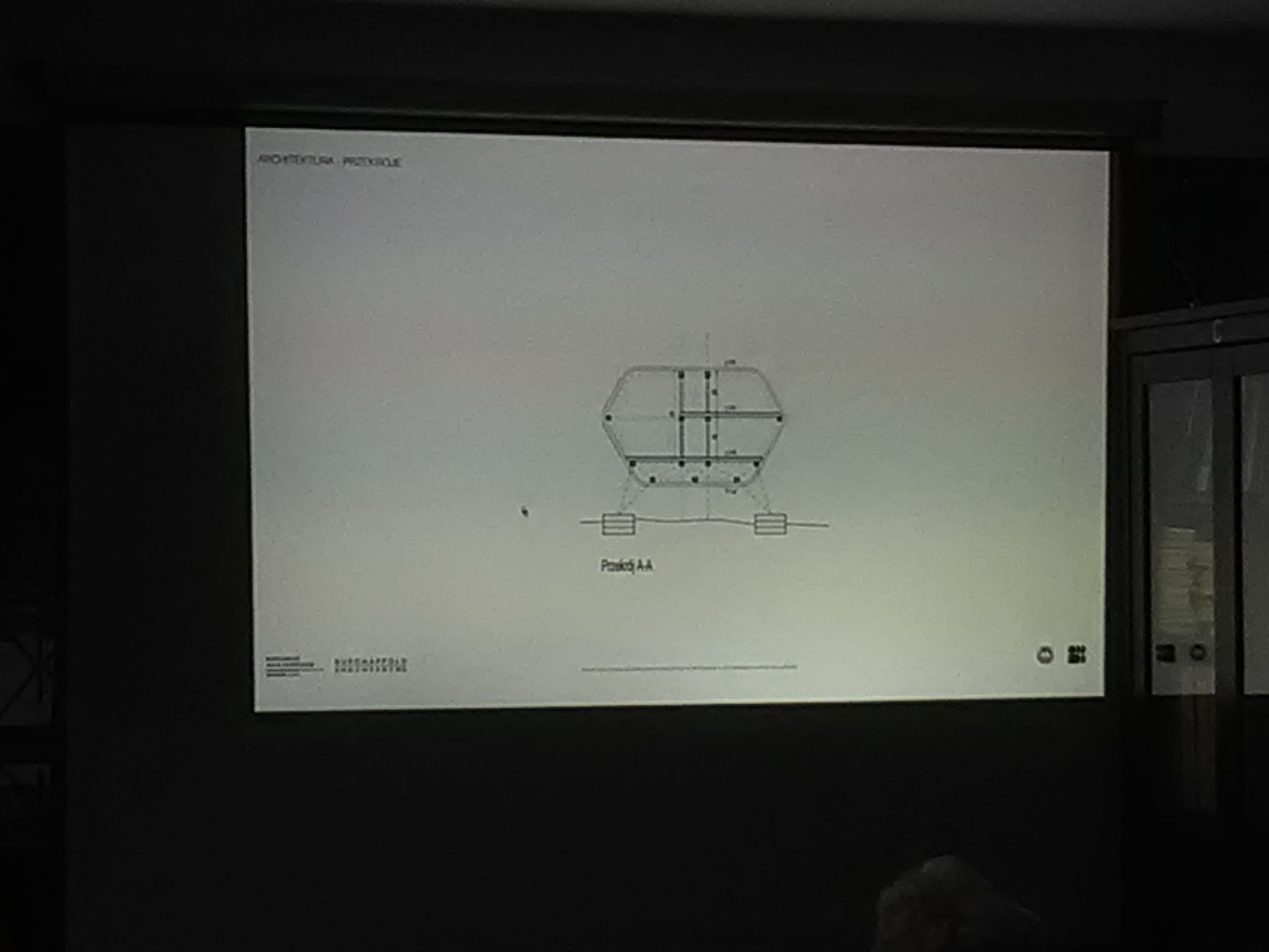

Jednak wydarzeniem, które wzbudziło największe zainteresowanie była prezentacja projektu nowej stacji. Ściślej: przebudowy istniejącej stacji polegającej na likwidacji niektórych obiektów i budowie nowego obiektu głównego.
Projekt prezentował autor, arch. Bartosz Świniarski. Prezentacja nierówna, momentami (opis stanu istniejącego) mniej interesująca, momentami bardzo ciekawa. Najciekawszy dla mnie był opis "drogi" dochodzenia do zaproponowanego kształtu budynku uwzględniający analizę funkcjonalną, położenie względem stron świata (naświetlenie i widok z poszczególnych pomieszczeń), ustawienie względem przeważających kierunków wiatrów i odporność budynku na b. silne wiatry - nie ze względu na ewentualne zniszczenia ścian czy okien, ale jak sprawić żeby budynek nie odleciał w całości stanowiło podobno jedną z większych trudności: w zaproponowanym rozwiązaniu wiatr przepływający pod budynkiem powodować ma przysysanie do gruntu pozwalające na redukcję balastu. Budynek "obliczony jest" na 60 m/s, ale po podaniu tej informacji na sali zaraz podniosły się głosy, że "w tym i tym roku to było ponad siedemdziesiąt, a w następnym blisko 80 m/s" - i co pan na to?
Projekt został oczywiście natychmiast skrytykowany przez starsze pokolenie polarników - za brak przytulności, "duszy", nieotwierane okna itd., itp., do czego niestety przyczynił się również niżej podpisany zapytowywując znienacka gdzie jest miejsce przewidziane na "chlewik" - co wywołało zdziwienie autora projektu i... gremialny śmiech na sali. :oops:
Oj, nie miał lekko pan architekt! :mrgreen:

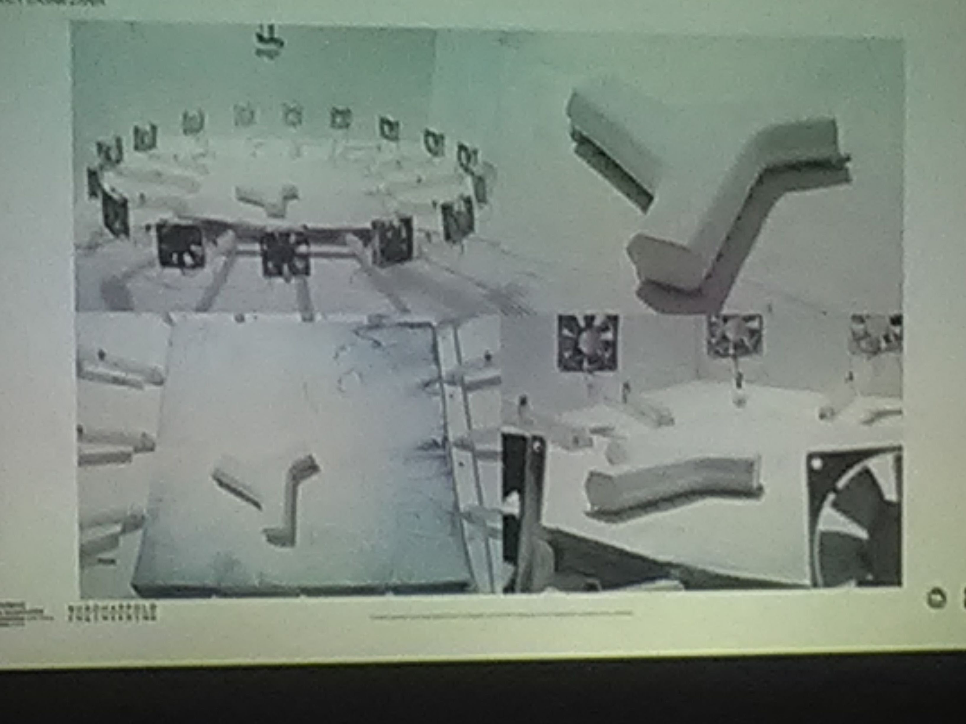

Ciekawie prowadzono modelowanie zaśnieżenia: ponieważ, wg słów prelegenta, z powodu efektu skali badanie w tunelu aerodynamicznym musiałoby się odbywać przy prędkości przepływu powietrza wynoszącej około 1600 km/h (?!) zrezygnowano z takich prób i zaśnieżanie prowadzono... mąką sypaną na rozmieszczone wokół modelu wentylatorki "komputerowe" :lol:

Wklejam filmik i kilka zdjęć, sorki za marną jakość - to z komórki, bo aparat został na korytarzu, a "przebić się" nie było szans.
a gatunek podali?
Niewłaściwa mąka zafałszuje wynik.
Mąka mące nierówna, wie to każda kobita :rotfl:

Użyłem słowa "droga" jako przenośni, chodziło mi o sposób dojścia do takich, a nie innych rozwiązań. Np. podział funkcjonalny budynku na 3 części: roboczą, mieszkalną dla stałych mieszkańców i hotelową dla gości krótkookresowych owocujący w efekcie przyjęciem kształtu "trójłopatowego wiatraczka". Wyniesienie budynków ponad grunt przewiduje/przewidywała większość, jak nie wszystkie, projektów nowszych stacji, więc jakieś korzyści jednak z tego muszą być (w załączeniu dwie, znalezione na szybko fotki z projektu nowej stacji brazylijskiej). Nie "trzymam strony" autora, po prostu z ciekawością przyglądałem się rozwojowi projektu i rozumiem ograniczenia którym projektant podlega. Np. lokalizacja w pobliżu samolotu została wykluczona, bo nie wiadomo jak długo będzie tam jeszcze suchy ląd. Alternatywne lokalizacje to za zbiornikiem wody, albo w kierunku jedynki. Nie wiem, czy tam byłoby lepiej. Każdy "pilnuje" swego: np. biolodzy bardziej martwili się o ewentualne zniszczenia mszarnika.
Poza tym, to koncepcja architektoniczna, do pełnego projektu budowlanego jest jeszcze daleko i bardzo wiele można zmienić. Z drugiej strony pocieszające jest np. to że projekt nie musi podlegać polskiemu prawu budowlanemu - bo gdyby tak było, to obawiam się, że brak kilkudziesięciu baniek nie byłby wcale największym problemem inwestora :-P
