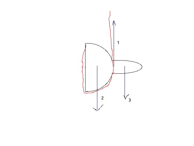

Wiem, że to przybliżenie pomijające takie aspekty jak tarcie na styku kadłub-lina itp, ale mniej-więcej wygląda to tak;) Powstaje więc również siła unosząca jacht, jak pisze elektryk ;) A dla obiektywnego testu jest potrzebny czysty moment skręcający.
I sorry za moje bardzo wątpliwe zdolności artystyczne :lol:
Komentarz: 1. siła od liny
2. składowa siły ciężkości od kadłuba
3. składowa siły ciężkości od kilu
stat.jpg [ 10.01 KiB | Przeglądane 1964 razy ]
Za ten post autor Helmsman otrzymał podziękowanie od: elektryczny

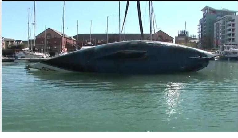

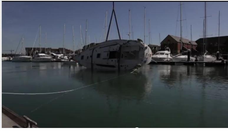

Podziękowałem, bo już coś podobnego sam miałem naskrobać.
W tym momencie w punkcie zaczepienia siły nr 1, tworzy się coś w rodzaju wagi (wektory nr 2 i 3 są prawie w równowadze) i jacht jest wynoszony do góry, co wypacza crash test przewrotki.
Proszę porównać sobie zanurzenia w obu przypadkach.
opuszczanie.jpg [ 40.57 KiB | Przeglądane 4866 razy ]
wyciąganie.jpg [ 27.56 KiB | Przeglądane 4866 razy ]

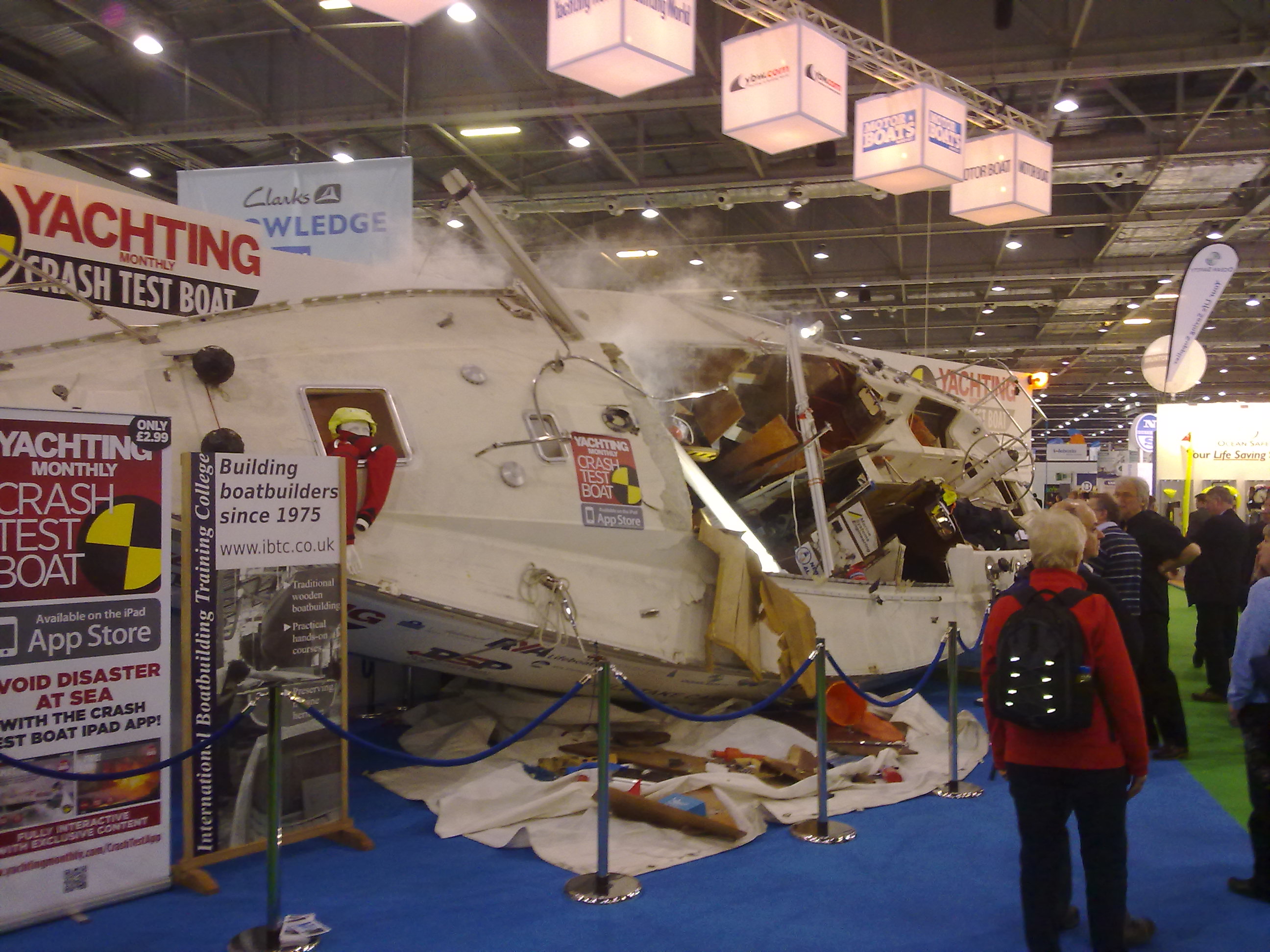

Ja wiem o co Wam chodzi (maszt, przyłożenie siły) - ale może najpierw wejdźcie na stronę YM i spójrzcie (nie wiem, czy w filmiku jest) po co oni ten test przeprowadzali. Bo nie był to test stateczności. I dlatego zaznaczyłam, że w tym szczególnym przypadku nic to nie zmienia.
A przeprowadzali go, aby porównać co się wydarzy w środku jachtu, który ulega wywrotce. W jednym przypadku gdy wszystko jest doskonale zamocowane, zabezpieczone na taką ewentualność, a w drugim jak nie jest.
I z tego punktu widzenia nikogo nie obchodziło, jak jest przyłożona siła i co z masztem.
ym_crash_test.pdf [2.1 MiB]
Pobrane 103 razy
a to z jachtu zostało po wszystkich testach...
crash_site_YM.jpg [ 765.17 KiB | Przeglądane 4807 razy ]

Aby zakończyć temat wywrotek jachtów nie wywracalnych :lol:
dodam kilka odnośników:
Żelazko;
http://www.youtube.com/watch?v=SNZZnbio ... re=related
Żelazko :
http://www.youtube.com/watch?v=TvirAEVl ... re=related
Najnowsze żelazko:
http://www.youtube.com/watch?v=g7u_enJK ... re=related
Węższe (starsze) żelazko z odpowiednikiem masztu?:
http://www.youtube.com/watch?v=LZcwoQoN ... re=related
Rib z poduszką powietrzną:
http://www.youtube.com/watch?v=8twZglg0 ... re=related
Motorówa:
http://www.youtube.com/watch?v=FhohQd5u ... re=related
