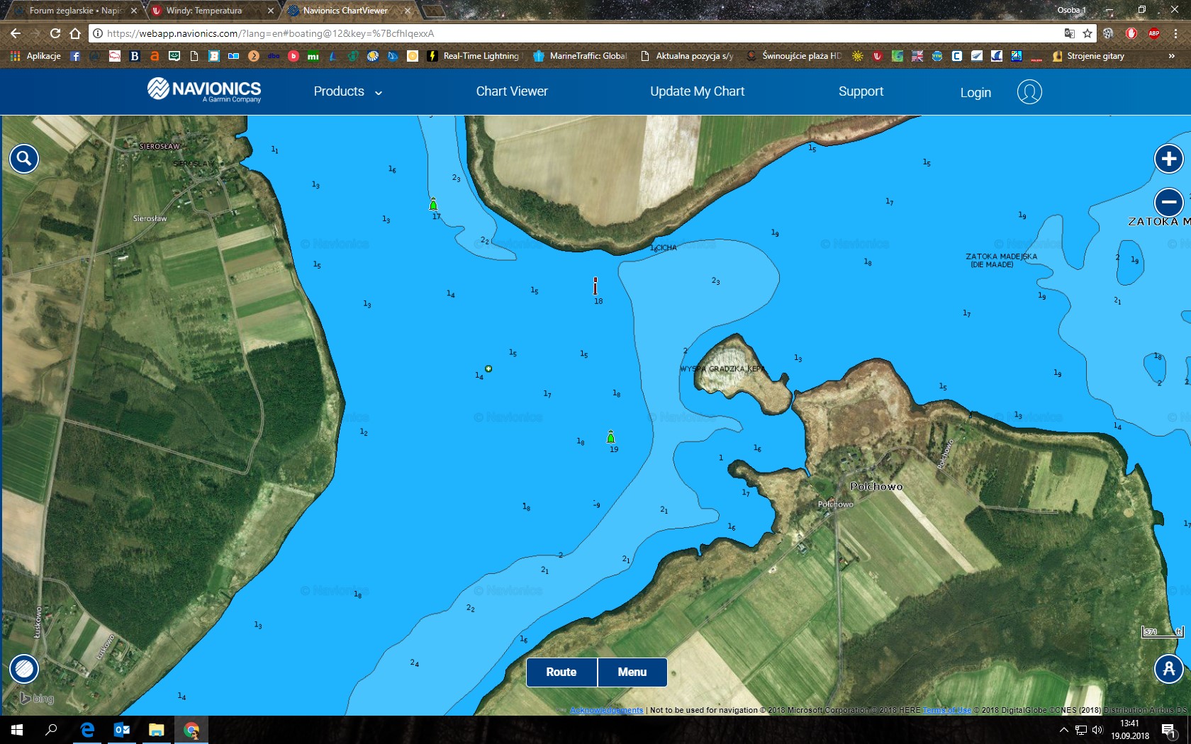

Płynął ktoś kiedyś z Wolina do Kamienia Pomorskiego mając zanurzenie 1,51m :roll:
Albin miał 1,17 zanurzenia. Teraz jest 34cm głębiej . Na zdjeciu jest kontrowersyjny odcinek. mam zamiar w sobotę płynąc wodami wewnętrxnymi bo na Bałtyku może być trochę sztormowo.

Micu, a przełącz sobie na dokładniejszą prezentację głebokości.
Ikonka Navionicsa w lewym dolnym rogu - Sonar Chart ;)
Co prawda mam nieco mniej zanurzenia ale echo pokazywało, że 1.5m też przejdzie. Lekko na styk...
Na południe od wyspy Chrząszczewskiej trzeba trzymać się blisko boi, która stoi prawie pod trzcinami.

Koło Chrząszczewskiej, jak zobaczysz wyspę kormoranów, trzymaj się boi i lewej strony toru, no i nie martw się o zanurzenie, tam 2m przechodziły o ile chłodzenie się nie zatkało, martw się o maszt, pod mostem mój Shipman przechodzi przy niskiej, na wysokiej może zahaczyć, nie wiem jak u Ciebie blisko do nieba.

Ogólna uwaga, bo może nie wszyscy wiedzą: z tym trzeba uważać. "Sonar Chart" to są informacje o głębokości opracowane na podstawie danych zebranych z urządzeń użytkowników. Jak dane są skąpe, to efekty bywają dziwne....
Ostatnio "Sonar Chart" zaczynają być rzeczywiście użyteczne, ale nadal są miejsca, gdzie włączenie tego guzika powoduje wyświetlenie kompletnie błędnych informacji (izobat).

PostNapisane: 28 wrz 2018, o 08:09
Zmierzylismy wysokość topu masztu nad lustrem wody za pomocą staro-egipskiego przyrządu mierniczego czyli sznurka. Za pomocą Januszowej miarki (którą zawsze ma w kieszeni) dokonaliśmy zamiany długości linki na centymetry. Dodaliśmy odległość do lustra wody i wyszło nam 11,60 plus minus 20cm na bład pomiarowy tudzież wimpelek.
Wyszło tak że anteny UKF na topie nie będzie :D
Przechodzac pod mostem podnosi się adrenalina do poziomu podobnego jak przed pierwszym stosunkiem pciowym. :mrgreen:
Gorzej było koło wyspu Kszonszczewskiej bo echosonda kilka razy pokazała 1,50 czyli przeszliśmy czesząc denną roślinność ;) .
PostNapisane: 28 wrz 2018, o 08:52
Musiałeś jechać "po za torem", mi tam nigdzie nie zeszło poniżej 2,2 m.
PostNapisane: 28 wrz 2018, o 08:56
Miedzy boją 17 a 18 tor jest raczej alternatywny ;)

Andrzeju, tam głębokości zmieniają się tak dynamicznie, że czasem kwestia kilku metrów w prawo lub lewo stanowi różnicę. Na większości przebiegu tor jest wyznaczony jedną pławą ( czerwoną lub zieloną), którą należy omijać z właściwej strony. Można to zrobić ocierając się o nią, można z dystansem. I to także ma wpływ na głębokość. Są takie miejsca, gdzie płynąć prosto na pławę się nie da, trzeba zrobić to po łuku - bo z mapy i sonaru wynika, że po drodze jest spłycenie.
W moim przypadku to bez znaczenia, mam zanurzenie 1,09 m ale w przypadku jachtów z zanurzeniem 1,5 i większym łatwo o wjazd na mieliznę nawet będąc bardzo uważnym.
Andrzeju, coś jest nie tak z Twoją echosondą, szedłeś na fali powodziowej, albo nie patrzyłeś na echosondę w najpłytszym miejscu ;-)
Wszystkie źródła podają, że przy Wyspie Chrząszczewskiej jest około 1,5 m i własne obserwacje to potwierdzają.

Jasny kolor to powyżej 2 m i to zaobserwowałem w tym roku pierwszy raz mając sondę. Skalibrowaną przez sondowanie linią i to kilkakrotnie.Obrazek
Zawsze sądziłem, że trzeba płynąć blisko czerwonej boi numer 18. U Ciebie to wygląda inaczej.
Ciekawe się robi pytanie, skąd pochodzi Twoja mapa.
Oczywiście jest to Navionics, tylko że aktualna mapa Navionicsa wygląda całkiem inaczej, tak:
https://webapp.navionics.com/#boating@1 ... 60ghIkjzxA
Wydaje mi się, że u Ciebie nawet boja numer 18 stoi w innym miejscu (dalej od brzegu Wyspy Chrząszczewskiej) niż na aktualnej mapie (i w rzeczywistości).
Tak samo oczywiście to się prezentuje na tablecie, czy telefonie. Aktualny Navionic zgodny jest z aktualną mapą BHMW.
Nasuwa się więc przypuszczenie, że pokazujesz jakąś starą wersję Navionicsa.
I jest oznaczona jako boja nr 16.

Owszem, pława stoi obecnie bliżej brzegu wyspy niż na mapie Colonela. Mieliśmy starego i nowego Navionicsa i jej położenie było zgodne z nowym. Na początku myśleliśmy, że zdryfowała ponieważ stoi bardzo blisko brzegu i sieci. :)
Dopiero po odpaleniu nowszego programu w smyrofonie wyszło, że jest OK.
Dodatkowo po drodze między pławą 19 i 16 układ dna jest zupełnie inny. Mniej więcej w 2/3 odległości na tor wystaje "język" spłycenia, które zmusza do odejścia na prawo. Z tego co pamiętam było tam około 1,3 m głębokości. Sprawdzaliśmy czy to prawda płynąc na spłycenie ale po tym jak głębokość zaczęła spadać i sięgnęła 1,5 m zrezygnowaliśmy z dalszych eksperymentów.
Między pławą 16 a 15 też jest bardzo płytko. Za tą pławą głębokość nigdy nie była mniejsza niż 2 m.
