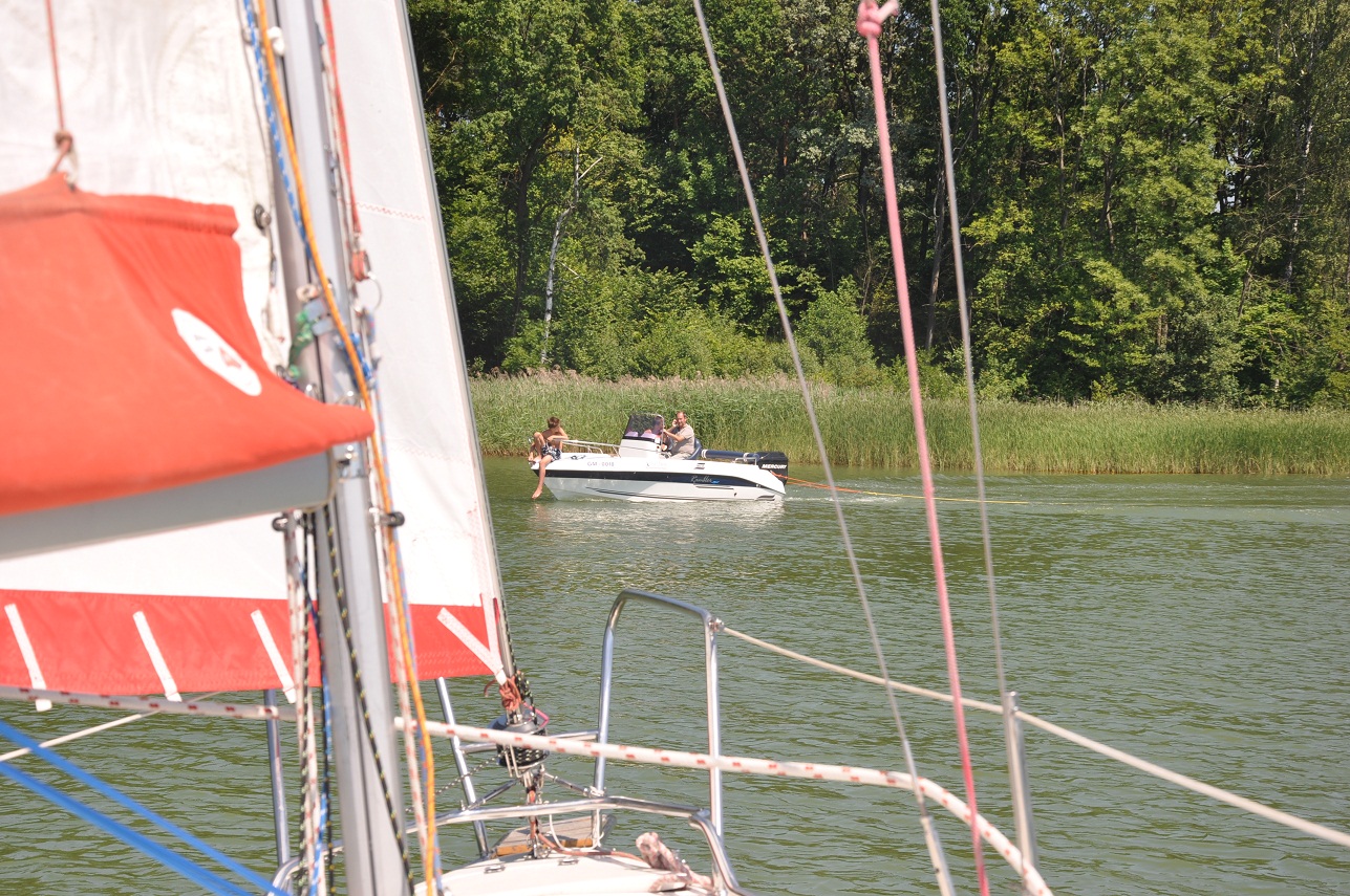

Ja mam cuningham na Szamanie i nie waham się go używać. Trochę widać go na zdjęciu :)
DSC_2116a.jpg [ 559.44 KiB | Przeglądane 6512 razy ]
PostNapisane: 28 gru 2010, o 11:04
Posty: 14378
Podziękował : 1964
Na jachtach , którymi pływałem nie było "napinacza liku przedniego" - bo tak by to było po Polskiemu :D
Wczoraj się dowiedziałem od Krzyśka, że żagle , które dla mnie uszyje będą ten napinacz miały.
Pogrzebałem w necie i z moich poszukiwań wynika to co pisze Robert. W przypadku grota z napinaczem nie powinno się dociągać na blachę fału - bo to uniemożliwia działanie tegoż Cuninghama.
Przynajmniej tak by z tego wynikało......
Rozumiem, że Cuningham to ta niebiesko-biała linka ?
Zgłoszę się do Ciebie Mariusz po instruktaż :lol:

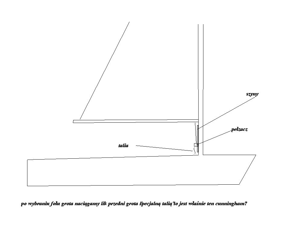

Witam po dłuższej przerwie (praca, praca, praca...)
Od razu trafiłem ciekawy temat :) cunningham. Zawsze się zastanawiałem co to za "ustrojstwo znajduje się u nas na maszcie... Nie mogę znaleźć na fotkach więc spłodzę rysunek w paint'cie (jak zwykle, nie ma się co unosić...)
cunninghum.jpg [ 33.46 KiB | Przeglądane 6227 razy ]

Mała dygresja. Jak mamy miękki maszt to samo wybranie cunn. i szotów na ostrym kursie załatwi wypłaszczenie żagla. Ale na przeciętnym osprzęcie wybranie tej czarodziejskiej linki możne zniszczyć profil żagla w jego przedniej części gdzie powinna się wytworzyć największa różnica ciśnień.
Jeśli wybranie cunn. nie zostanie podparte wybraniem achtersztagu i tym samym zlikwidowaniem fałdy wzdłuż masztu / wtedy dopiero mamy płaski żagiel /to naciąg żagla cunn. nie przyniesie efektów.
Piotr Siedlewski
ps. oczywiście na żaglu z pełnymi listwami ten problem nie jest aż tak bardzo upośledzający pracę żagla.

Tyle, że ten jacht regatowych aspiracji raczej nie ma... Do tych sanek jest zaczepiony bom i po wybraniu fału "do końca" należy napiąć lik przedni małą talią. Czy to właśnie ów cuningham?
IMO tak. Chociaż napinanie talią to przerost formy nad treścią (przy łódce nieregatowej) a ponadto jeśli zrobione bez doprowadzenia wolnego końca do kokpitu to nie pozwala (czy raczej utrudnia) regulację w biegu. A na pełnych kursach jest dobrze przedni lik grota nieco poluzować.

Cunningham, to lina napinająca lik przedni ciągnąca za górną remizkę w halsowym rogu grotżagla bermudzkiego.
Lina napinająca lik przedni, ale ciągnąca w dół za piętę bomu (np. okucie na szynie, jak na rysunku tommy'ego) to wspomniany wyżej downhaul.
Napinanie talią na każdej łódce jest, jak najbardziej, uzasadnione - chodzi o prawidłową regulację i doskonalenie się w żeglarstwie - wszak! (już pisałem i pokazywałem na fotce - mały żagiel na mojej łódce jest napinany downhaulem z talią 1:3)
