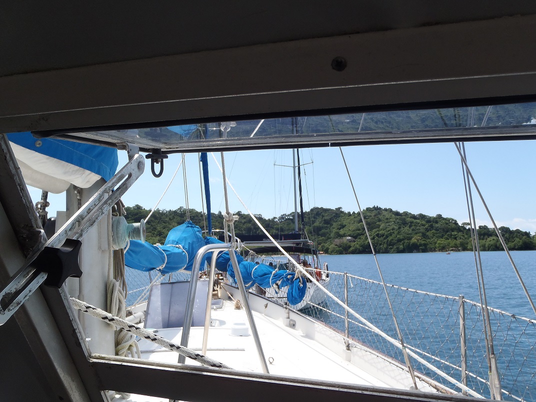

Przyplyneli wczoraj, dwoch panow po 50-stce, w zatoce gdzie jest tylko 11 lodek i duuuzo wody :) , postanowili zakotwiczyc dokladnie tak.
Patrze na ich ponton oplatujacy sie wokol lancucha kotwicznego Luki.....
i zastanawiam sie czy maja zamiar "sie przestawic", ale nic na to nie wskazuje, panowie siedza i popijaja kawke....
kotwiczenie.jpg [ 302.53 KiB | Przeglądane 13762 razy ]

A rakietnicę masz? :lol:
PostNapisane: 12 lip 2013, o 22:47
Posty: 1975
Otrzymał podziękowań: 96
i w szprycbudę :rotfl:
