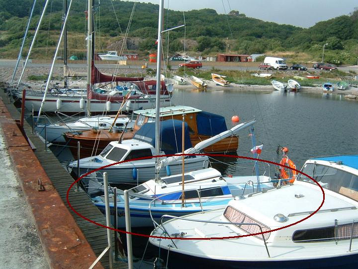

Dla chcącego nic trudnego. Trochę przygotowania łódki, trochę więcej uwagi na pogodę i jej prognozy, trochę więcej niż w przypadku pływania "balastówką" zdrowego rozsądku - i nie ma problemu.
W ramach wspomagania zdrowego rozsądku doświadczeniem, zwłaszcza wobec braku "obycia z morzem" - warto, jak sądzę, stopniować zadania. Myślę o tym, by zacząć takie pływanie od Zalewu Szczecińskiego lub Zalewu Wiślanego, spróbować przy okazji jak podoba nam się żeglowanie w nocy, potem popływać kilka dni po Zatoce Gdańskiej albo po wewnętrznych wodach niemieckich - a dopiero potem ruszać na Bornholm czy w poprzek Bałtyku, w szkiery.
W każdym razie to żadne wariactwo, ludzie tak żeglują się od dawna, również z Polski. Na dowód fotka poniżej, zrobiona dziewięć lat temu na północy Bornholmu. Łódka na niej zaznaczona to mieczówka, ca 5.5m długości. Wtedy AFAIR przyjechała na Bornholm na kołach (idiotyczne polskie przepisy wtedy utrudniały taką żeglugę znacznie bardziej niż dziś), ale już wróciła do Polski o własnych siłach. I nie był to ani jej pierwszy ani ostatni rejs po Bałtyku:

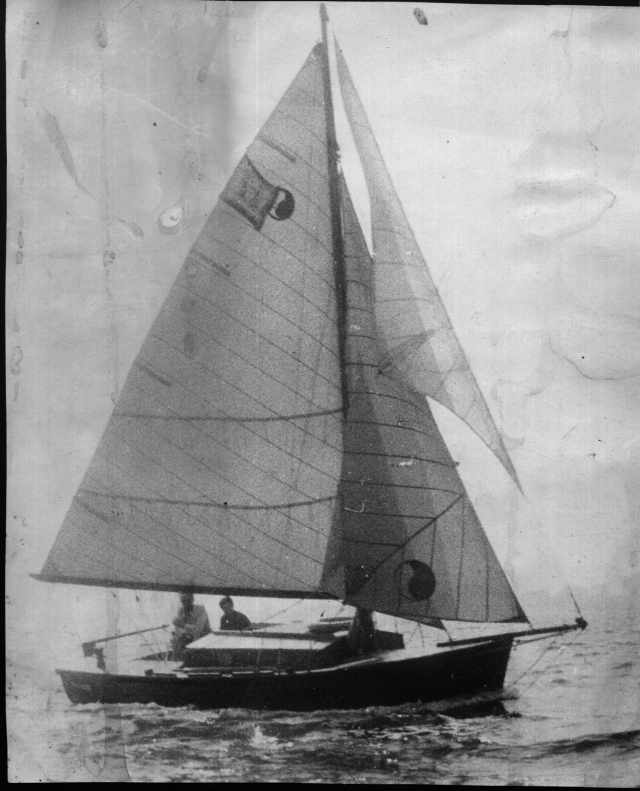

Miałem kiedyś Mamuta 6,8x2x25m2 z balastem piaskowym mokrym = 600kg
Jacht bez balastu i bez masztu miał stateczność zerową: jak go przechyliłem tak stał.
Kadłub miał przekroje V
Pływało się dobrze (ale gorzej niż z ołowiem)
Piasek wypełniał prawie całą zęzę i nie był niczym trzymany*. (sródlądzie)
Miałem przechył ~90 stopni przez 3-4 minuty (biały sz...) i nic się nie przesypało, aż byłem zdziwiony że nic.
Tak, że nie bójcie się tego rozwiązania.
*Babki z piasku też nie są niczym trzymane, a ile trzeba stukać, żeby wyszły . :lol:
A beton to też piasek głównie.
ps Śmigły też taki balast ma mieć, jeśli sama woda (w PET-ach) się nie sprawdzi.
