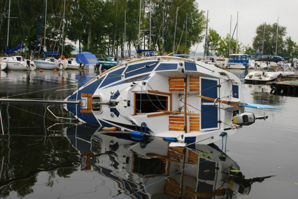

Czy lepszy jest jacht z wysoką pawężą
czy z niską pawężą
PostNapisane: 15 lut 2022, o 20:18
Posty: 14010
Otrzymał podziękowań: 2486
Są tacy co boją się otwartego kokpitu... ale są też tacy którzy boją się, że jak wypadną to ni jak nie wejdą nazad.
Ale są też tacy co boją się relingów (że podetnie i spadniesz)
Wybór należy do wyborcy.
PS
Otwarty kokpit wymyślono w chwili gdy "morskie " przepisy (JOG ?) zaczęły wymagać prędkiego poróżnienia zalanego falą kokpitu.
Nikt nie pamięta kto był taki genialny,
Ale Skrzat w Sportinie 595 wymyślił itoiowo.
