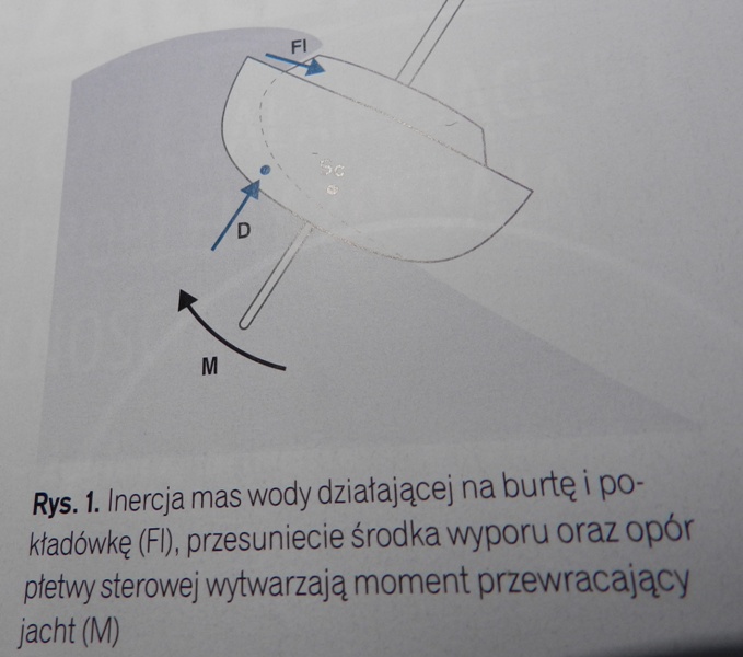

W kwietniowym numerze "Żagli" jest II część artykułu Jerzego Pieśniewskiego pt."Żeglujemy na fali" a tam między innym jest taki fragment: Wywrotka jest wynikiem powstania momentu obrotowego od działania masy wody spadającej na pokładówkę, oporu podwodnej części kadłuba i przesunięcia środka wyporu przechylonego kadłuba I do tego jest rysunek na którem widać schematycznie przekrój poprzeczny jachtu na zboczu fali. Na rysunku są takie oznaczenia: F1 i wektor siły skierowanej równolegle do zbocza fali. Można przyjąć, że jest to siła od załamującego się grzywacza skierowana w wystającą z pokładu nadbudówkę, punkt SC symbolizujący środek cięzkości jachtu bez żadnego wektora, punkt symbolizujący położenie środka wyporu i wektor D przyłożony do tego punktu symbolizujący chyba siłę wyporu ale nie skierowany prostopoadle do góry tylko prostopadle do pochylonej płaszczyzny zafalowanej wody.
I uważam, że ten rysunek jest błędny siła wyporu powinna być skierowana prostopadle do góry a nie prostopadle do zbocza fali. Z tego rodzaju graficznym przedstawieniem zjawiska spotkałem się nie po raz pierwszy.

A mógłbyś wrzucić skan tego obrazka?
 Tytuł: Re: wykresik
PostNapisane: 26 mar 2013, o 18:41
Posty: 2845
Podziękował : 443
Otrzymał podziękowań: 730
Nie mam skanera ale cyknąłem fotkę. Trochę słabo widać punkt i SC
DSCN0980.JPG [ 116.08 KiB | Przeglądane 3390 razy ]
Zapomniałem dodać, że jest jeszcze łukowaty wektor M symbolizujący moment obracający, w tym wypadku moment wywracający. O ile na płaskiej wodzie tak samo przechylony jacht miałby zanurzoną prawą część kadłuba i moment wynikający z rozsunięcia położenia środka ciężkości jachtu w stosunku do środka wyporu byłby momentem prostującym.
 Tytuł: Re: wykresik
PostNapisane: 26 mar 2013, o 19:06
Nie masz racji. Spotkałes sie wielokrotnie. Tylko wtedy to jacht był przechylony, nie woda. Ale zasada jest ta sama. Po prostu siła wyporu w NORMALNYCH SYTUACJACH jest skierowana prostopadle do góry, bo w normalnych sytuacjach przyjmuje sie, ze powierzchnia dowolnego płynu bedzie pozioma. Ale tak naprawdę - ona jest zawsze skierowana prostopadle do POWIERZCHNI płynu.
Co sie bowiem dzieje jak zanurzysz coś w wodzie? 'Wpychasz' wodę głębiej. I 'rozpychasz' na boki. Działasz we wszystkich kierunkach. Siła wyporu to po prostu siła reakcji na to - pamiętasz akcja=reakcja? No właśnie. Siły działające w niektórych kierunkach sie zniosą. Jesli siła 'wpychajaca' w wodę zostanie zrownowazona, masz wypornosc neutralna. Ale jacht z racji projektu wypiera wiecej niż sam waży. Normalnie ta siła unosi nas na wodzie. Ale jesli nachylimy powierzchnie wody - bedzie działać prostopadle do niej, nadal robiąc to co normalnie - wypychac jacht z wody. Najkrótsza droga. Czyli prostopadle do powierzchni.
Fizycy wybaczą i ewentualnie uzupelnia. Jestem w pracy i pisze na szybko, niekoniecznie 'fizycznym' językiem... :)
Mimo Twojego wywodu pozwolę się z Tobą niezgodzić. Siła wyporu jest reakcją na siłę ciężkości skierowaną prostopadle w dół w kierunku środka Ziemi. W stanie równowagi te siły wzjemnie się równoważą i nie występuje żaden moment przechylający.
Siła wpychająca w wodę jest siłą ciężkości skierowaną praostopadle do środka Ziemi
 Tytuł: Re: wykresik
PostNapisane: 26 mar 2013, o 19:22
Nie, jest reakcja na działanie zanurzonej rzeczy na wodę. I działa na CAŁA POWIERZCHNIE zanurzona. Nie dam teraz rysunku, ale pózniej chętnie. Moze ktoś ma pod ręka.
Na razie to musi ci wystarczyć
Buoyancy is caused by differences in pressure acting on opposite sides of an object immersed in a static fluid.
http://physics.info/buoyancy/summary.shtml
 Tytuł: Re: wykresik
PostNapisane: 26 mar 2013, o 19:43
http://www.worldwideflood.com/ark/anti_broaching/wave_yaw.htm
Tutaj masz wiecej o wpływie fal na statek. To znaczy, co różnice w sile wyporu spowodowane nierówna powierzchnia (fale) robią ze statkami.
Za ten post autor Moniia otrzymał podziękowanie od: Gienek
 Tytuł: Re: wykresik
PostNapisane: 26 mar 2013, o 19:47
Posty: 499
Podziękował : 471
Otrzymał podziękowań: 76
Lustro wody "chce ułożyć się" prostopadle do linii sił pola grawitacyjnego i
prawdopodobnie stąd mylne wrażenie , że siła wyporu jest reakcją na silę ciężkości .
Spróbuj rozpatrzyć siłę wyporu jako wypadkową (całkę) ciśnienia wody działającej
na kadłub .
Lub inaczej - gdyby siła wyporu była reakcją na siłę ciężkości , to jaka siła
powodowałoby , że surfer zjeżdża na fali .
Pozdrawiam .
Za ten post autor Gienek otrzymał podziękowania - 2: Marian Strzelecki, Moniia

Siła wyporu:
http://pl.wikipedia.org/wiki/Si%C5%82a_wyporuSiła wyporu jest po prostu siłą wyporu i powierzchnia nachylonej cieczy nie ma tu nic do rzeczy. Gdyby na rysunku nie był przedstawiony wektor F1 od załamującego się grzywacza dzialającego da nadbudówkę jachtu to od biedy ten wektor D mógłby być na tym rysunku tak przedstawiony jak o coś w rodzaju "wyporu dynamicznego". Ale na tym rysunku jest ten wektor F1 i siła wyporu czyli wektor D powinien być skierowany prostopadle do góry.
 Tytuł: Re: wykresik
PostNapisane: 26 mar 2013, o 20:04
Siła wyporu moze byc reakcja na DOWOLNA sile. Tak sie składa, ze w większości wypadków jest to siła ciężkości. I w większości wypadków działa pionowo, bo powierzchnia płynu jest pozioma.
Ale nie jest tak zawsze. Moze jednak poczytaj, co Ci dałam?
 Tytuł: Re: wykresik
Posty: 499
Podziękował : 471
Na tej stronie na samym końcu pokazane jest perpetuum mobile i wyjaśnienie ,
dlaczego nieprawdą jest , jakoby siła wyporu była zawsze związana z masą wypartej cieczy i zawsze skierowana w górę :
https://docs.google.com/viewer?a=v&q=ca ... YCHkBSYX-g
Moim zdaniem prościej się nie da .
Pozdrawiam .
Ostatnio edytowano 26 mar 2013, o 20:19 przez Gienek, łącznie edytowano 2 razy
 Tytuł: Re: wykresik
PostNapisane: 26 mar 2013, o 20:12
A jeszcze dodam. Położ na wodzie szescian, który wypiera polowe swojej objętości. Zanurzy sie do połowy wysokości. A potem nacisnij go tak, aby zanurzyc go jeszcze o 1/4. Jest teraz zanurzony do 3/4 wysokości. Czy nadal Twoim zdaniem siła wyporu, działająca na niego w tej chwili, bedzie odpowiadała sile ciężkości? Nie, bedzie ona równa sumie siły ciężkości (czyli jaka działa na wodę szescian pod jej wpływem) PLUS sile jaka wywierasz na ten szescian.
Przypominam, WYPOR NIE ZALEŻY OD MASY. Zależy od OBJĘTOŚCI zanurzonej części.
Sila wyporu hydrostatycznego.
Gienek napisał(a):
..gdyby siła wyporu była reakcją na siłę ciężkości , to jaka siła
Sila wyporu hydrodynamicznego.
Tak mi sie wydaje :D

W chwili startu tonie ? Jak narciarz wodny .
Pozdrawiam .
PS.
Prawo Archimedesa jest przypadkiem szczególnym Prawa Pascala .
A jeśli będziesz sześcian wpychać ze ścianki zbiornika (na zewnątrz jest ciśnienie atmosferyczne) poniżej lustra wody... to siła wyporu nie będzie skierowana w górę?
Wodę jeziora pozorowała wielka szklana płyta. Powierzchnia szkła była twarda i lekko pomarszczona. Kiedy oddaliłem się na odległość jednego kilometra od brzegu w Pial Edin, dotarłem do krawędzi szkła. Począwszy od tego miejsca aż do brzegu pod Lesaiolą woda była prawdziwa.
Adam Snerg Wiśniewski
 Tytuł: Re: wykresik
PostNapisane: 26 mar 2013, o 23:24
Ten wektor "D" nie jest błędnie narysowany. W tym wypadku wektor "D" jest wypadkową kilku wektorów wyporu między innymi i tego skierowanego pionowo w górę . Dzieje się tak dlatego że płaszczyzna lustra wody jest w ruchu w stosunku do kierunku grawitacji :roll:
