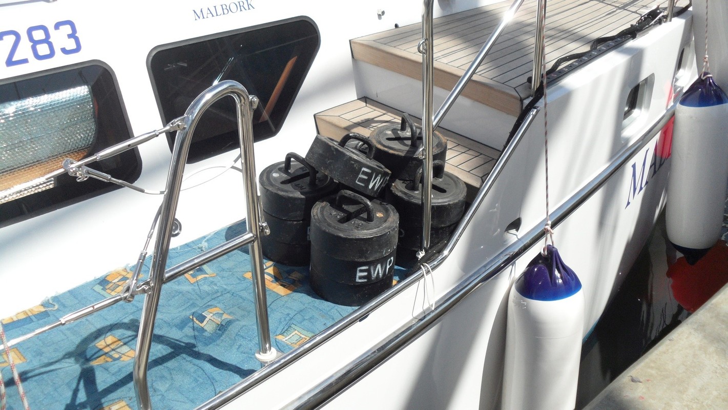

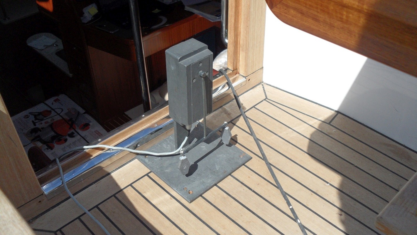

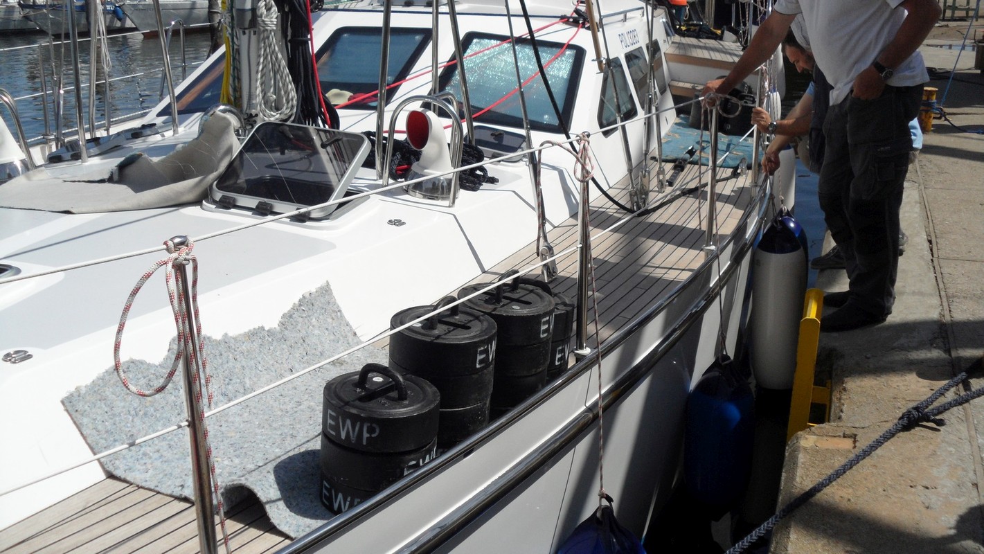

PostNapisane: 27 lip 2016, o 14:04
Otrzymał podziękowań: 2710
wykona próby przechyłów
SAM_2114.JPG [ 319.39 KiB | Przeglądane 4447 razy ]
SAM_2113.JPG [ 296.56 KiB | Przeglądane 4447 razy ]
SAM_2112.JPG [ 272.4 KiB | Przeglądane 4447 razy ]
Za ten post autor Stara Zientara otrzymał podziękowania - 2: Były user, piotr6

PostNapisane: 27 lip 2016, o 14:23
"Informację o stateczności dla kapitana"
Takie dzieło na Zawiszy zawsze pokazuję oficerom wachtowym.
Większość nawet nie wie, że coś takiego istnieje. :(
Za ten post autor Stara Zientara otrzymał podziękowanie od: QbaM
