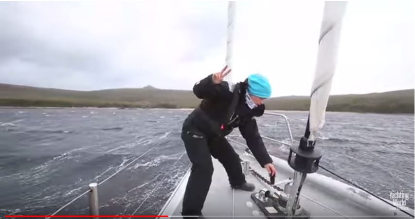

Zaciąganie kotwicy odbywa się na biegu wstecznym kiedy to łańcuch najczęściej jest ustawiony pod kątem do windy jaki przewidział jej producent.
A i tak producenci wind zalecają zaciąganie na wspomnianym przeze mnie "snubberze"
download/file.php?id=49200&mode=view
Po za tym zaciąganie odbywa się w sposób przewidywalny czyli z stopniowo narastającą mocą silnika, która i tak na śrubie ma najczęściej 30% ciągu mniej niż w czasie biegu w przód.

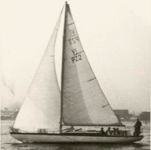

Może ustalmy: do łańcucha mają dostęp załoganci pełnoletni, a z łapami na sprzęgle to tylko kwalifikowani.
W dawnych latach na drewnianej Venus przy wychodzeniu z Górek (rok po sławnym wypadku)
Na bodaj trzeciej fali nieprzywiązana do pokładu dziobowego kotwica wyleciała za burtę. (bajdewind 5-6B pełne żagle pod falę.) Łoskot łańcucha zbudził chyba nawet WPOistów.
Wykonaliśmy manewr "Czarnej Perły" i z półobrotem pognało nas z wiatrem na kamulce.
Oczywiście na osi trzymającej cały czas kotwicy, więc do główki portowej zabrakło jakieś 20-30 m.
Po ręcznym wybieraniu całego łańcucha* ( ~~3 godziny pózniej) Postawiliśmy zrzucone żagle, na biegowo wyrwaliśmy kotwicę i ...
* Zadnych kabestanów i maszynek jeszcze wtedy nie bywało - więc nic się nie mogło urwać i zepsuć.

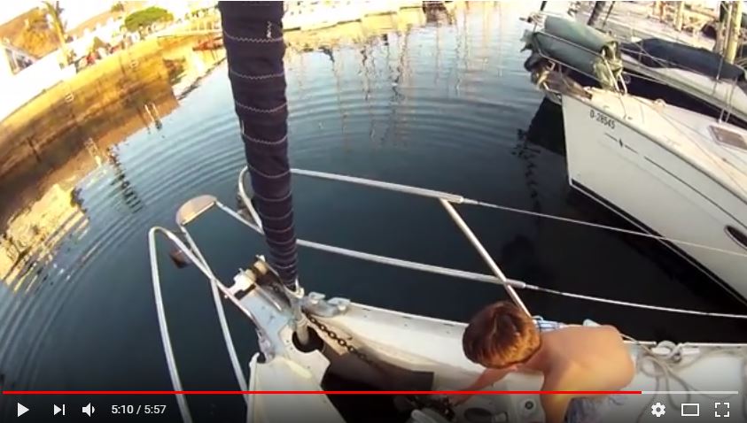

Moje jednostronne widzenie jest takie.
Pan -O- który pozwala dziecku na obsługę windy całkowicie niezgodnie z zasadami, a sam wykonuje to asekurując się pokazał najgorsze cechy kiepskiego skippera.
Po za tym wypisywał idiotyzmy dotyczące obsługi.
Trzymanie palcami sprzęgła, które jest jednocześnie hamulcem w większości wind spotykanych na jachtach, jest niedopuszczalne w trakcie wydawania łańcucha.
Po to wymyślono handszpak, by ręczne wydawanie łańcucha było bezpieczne i skuteczne.
Na jachtach dobrze przygotowanych handszpak jest długi, po to by obsługujący windę miał kontakt z kokpitem. Jak będziemy robić to klęcząc przy windzie nie dojdzie do nas żaden komunikat bezpośrednio z kokpitu i vice versa..
Sajmon napisał(a):
Jednm slowem, nie bardzo wiem, kto i w ktorym momencie, żartuje sobie, doszukujac sie w takim manewrze niestandardowego ryzyka.
Czy w czasie tych manewrów kazałeś jakiemuś dziecku, w sumie komukolwiek, trzymać w paluchach sprzęgło w czasie wydawania łańcucha?
Dla Monii i Micubisziego takie postępowanie jest jak się domyślam standardem i zalecanym sposobem, a dla Ciebie?

https://www.youtube.com/watch?v=64IP8U_n29U&t=31s
Na tym filmiku facet i tak popełnia parę błędów
Dlaczego załogantka Skipa Novaka stara się zachować pozycję pozwalającą na przekaz informacji pomiędzy dziobem a kokpitem, a nasz forumowy specjalista Pan - O- zaleca coś całkowicie innego?
Przechwytywanie1.JPG [ 46.72 KiB | Przeglądane 5074 razy ]
Przechwytywanie3.JPG [ 69.07 KiB | Przeglądane 5070 razy ]
Czy Moniia wysłałaby Skipa Novaka na doszkalanie do Pana -O-?
Choćby z tego powodu, że różnica siły wiatru jest w obu przypadkach około 11stopni B.
A kamerzysta (tata?) nie kameruje stojąc obok na dziobie.
Kamerzysta ( tata ?) zaleca obsługę sprzęgła bezpośrednio za pomocą palców co uniemożliwia stały kontakt wzrokowy bez względu w jakich warunkach się kotwiczy.
Czy Twoim zdaniem hamowanie łańcucha za pomocą sprzęgła obsługiwanego palcami, sprzęgła które położone jest przy obracającym się z dużą szybkością orzechu jest właściwe, skoro producenci wind wyraźnie dedykują do tej czynności handszpak?
BTW
To oznacza, że chyba 11 B na oczy nie wiedziałeś.

Czy na tym filmiku w momencie kotwiczenia jest według Ciebie 11 B.
Jest tam może Gale ale na pewno nie Violent storm.
https://www.youtube.com/watch?v=rYfoki6vW-M
Nie opowiadaj na potrzeby obrony idiotycznych wskazówek Pana -O- banialuk.
Odpowiedz na to proste pytanie. Oczywiście jeśli jesteś wstanie.
