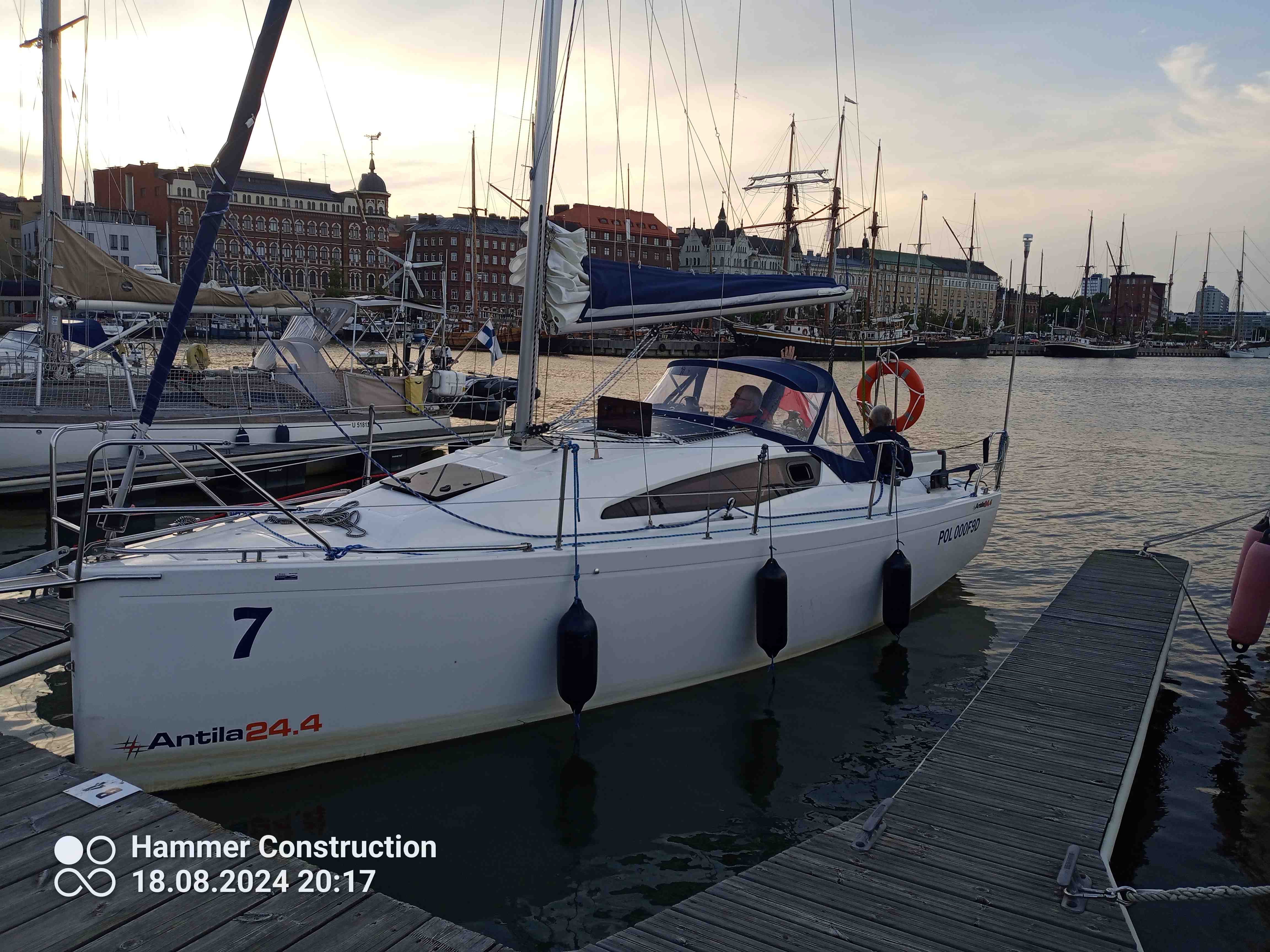

Tak jak koledzy pisali jacht uniwersalny nie istnieje. Na mazurskich jachtach z mieczem uchylnym i balastem wewnętrznym odbyto wiele dalekich rejsów. Antila 24 Cerberyna Mila- Państwo Tarczyńscy opłynęli prawie Europę dopływając nawet do Chersonia. Henryk Widera na Tangu odbył wiele morskich rejsów. Antila 22 Ewa3 Ewy Dziduszko i Waldemara Ufnalskiego rejs do Amsterdamu, do Oslo i itd. Antila 24 Tadzio wiele rejsów samotnych po Bałtyku, nawet do Tore. Ja popłynąłem Sasanką 660 kiedyś na Olandię. Antilą 22 byłem na Bornholnie. W tym roku Antilą 24,4 byłem w Helsinkach. Problem jest raczej w odporności załogi i śledzenie pogody. Miałem okazję robić jachty specjalnie przygotowane na morze. Najlepiej by był z silnikiem stacjonarnym. Antila 26cc z nierdzewnym falszkilem i mieczem zalane ołowiem, miecz po opuszczeniu zasłania całą szparę w kadłubie i ma luz około 1mm!!! Ale tanie to rozwiązanie nie jest. Łatwo kupić jacht tani/stary kilowy i pływać do woli po morzu. Gdy mieszkamy daleko od morza i jeszcze mamy jakieś większe jeziorko blisko domu to mieczówka kusi.
Helsinki.jpg [ 828.48 KiB | Przeglądane 3605 razy ]
