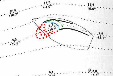

Pisałem o genule/genui/gieni na wiatr
a tylko wspomniałem o psującym opływy grocie
Związane to było także z moją wypowiedzią
kilkanaście stron wstecz i z rysunkiem opływów "dyszowych.
Aby było łatwiej (pamiętać co się już przeczytało) zacytuję
sam siebie: :roll:
1 genua 11.JPG [ 23.02 KiB | Przeglądane 4659 razy ]
Fok i grot bez dyszy.jpg [ 10.73 KiB | Przeglądane 840 razy ]

O genui "od dziobu do rufy" raczej nie bylo..... Zreszta i na jachtach niewspolczesnych takie genuy byl rzadkoscia.
Kombinujmy, dlaczego jacht bywa nawietrzny pod sama genua normalna.
No to najsamprzód zdefiniujmy co to jest GENUA:
Dla mnie to żagiel przedni który ma
maksymalna możliwą szerokość na liku dolnym.
Wielkość ta wynika głównie z długości kadłuba.
Jeśli Zbieraj pisał o wybieraniu z kokpitu albo wręcz z rufy
"to je to panie Hawranek".
W większości jachtów na jakich mniemam pływa Zbieraj, kokpit jest z tyłu jachtu.
To nie są mieczówki typy MICRO gdzie kokpit zajmuje połowę kadłuba.
Dla takich Genuł środek ożaglowania jest zwykle
w tym samym miejscu co żagli podstawowych.
Więc jeśli jacht ostrzy na zwykłym zestawie; to i ostrzy na genui
i nie są to jakieś czary tylko tak projektuje się jachty.
Jak zmniejszymy genuę [b]trochę to efekt Zbieraja zmniejszy się trochę
aż do czasu kiedy ustanie i wtedy taki żagiel nazwę dużyFOK.[/b]
cała reszta dywagacji jest na temat
dlaczego tak a nie inaczej
wiatr działa na żagiel
i na ten temat zostało napisane kilkaset książek
których tu nie zacytuję. :lol: :lol: :lol:
To w połączeniu z wyjaśnianym już przeze mnie zjawiskiem
przyłożenia wektora siły ciągnącej jacht (z boku nad kadłubem)
i przyłożenie oporu wody na kadłub (w symetrycznej kadłuba)
wyjaśnia w zasadzie wszystko.
Przecież to są wszystko przybliżenia;
a nawet sam boczny opór jest całkiem gdzie indziej
niż go obliczamy i jeździ w te i nazad w zależności od
szybkości; przechyłu; zafalowania; kształtu profili; a nawet gładkości kadłuba.
Dla mnie koniec dysputy:
jade sprawdzać na wodzie
(jeśli zdążę w tym roku zwodować Finna). :roll:
pozdrowienia
(.... )W większości jachtów na jakich mniemam pływa Zbieraj, kokpit jest z tyłu jachtu.
Jak zmniejszymy genuę [b]trochę to efekt Zbieraja zmniejszy się trochęaż do czasu kiedy ustanie i wtedy taki żagiel nazwę dużyFOK.[/b]
To jest akurat oczywiste.
Nie wiem jak innych, ale bardziej niz to, co powiedzial ( czy tez nie )na ten temat Zbieraj interesuje mnie zjawisko nawietrznosci przy Duzym Foku.
Albo Malej Genule. ;)
Oczywiscie. Liczylem jednak na jakies przybliżenia bliższe. :D
Czekamy na raport i zdjecia!
Moze w dziale " O jachtach"? ;)
