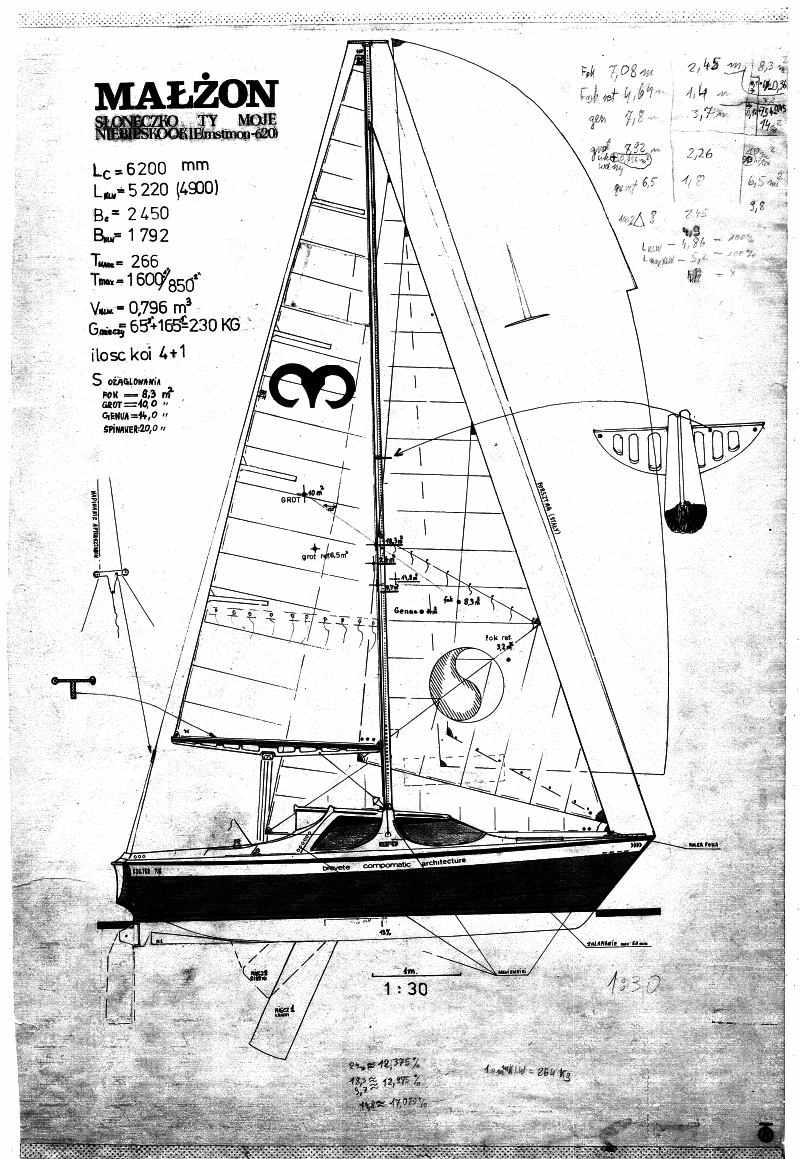

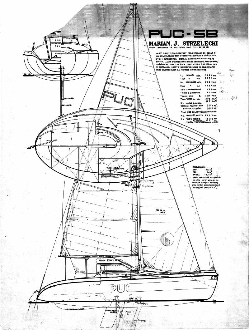

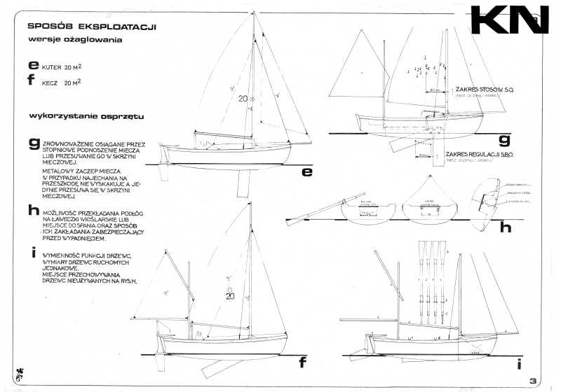

PostNapisane: 5 sie 2011, o 00:42
btw. ciekaw jestem czy konstruktorzy łódek wymyślili sposób na przesuwanie ŚOB (np. poprzez zmianę ustawienia miecza) w zależności od przesunięcia ŚO przy zmianie ożaglowania tak żeby utrzymac pierwotną charakterystykę nawietrzności?
A i owszem niektórzy tak:
miecz nie dość że przechylny to i przesuwny - Canon
albo i dwa miecze (w jednej skrzynce) - Małżon; Puc;
1/ na słabe i
2/na sine wiatry
miał być potem także szybrowy (Puc szkic ołówkiem)
(jak się na Sportinie Skrzatowi sprawdzi;
M. był dużo wcześniejszy) :D
pozdro
M.J. Strzelecki
