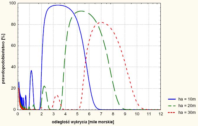

Ania z Berga napisał(a):
Sprawdzaliśmy ze znajomymi widoczność naszego jachtu ze zwykłym rurkowym reflektorem i wynik był bardzo niezadowalający... oczywiście go zmieniliśmy.
O tym, że "ekrany rurkowe" są nic nie warte, to nawet prace doktorskie pisano :-)
Domyślam się, że znajomi byli na jachcie a co za tym idzie antena radaru była na wysokości ca. 10 m. Zobacz na wykres w załączniku, statki, których się należy obawiać mają anteny znacznie wyżej (na wykresie: zielony=20 m, czerwony=30 m.) - pomyśl jak oni Was widzieli a w zasadzie jak Was nie widzieli :-(
Wykres przekopiowałem z referatu Andrzeja Szklarskiego o wykrywaniu jachtów przez radary. BTW Jędruś obiecał, że po edukacyjnym spiczu Jacka o AIS, da się zaprosić na spicz o radarach. W obydwóch przypadkach myślą przewodnią będą "fakty i mity" :-)
Cześć materiałów z prac Andrzeja jest dostępna tu:
http://www.sail-ho.pl/article.php?sid=872
Inne, zagraniczne opracowanie dot. różnych reflektorów radarowych tu:
http://offshore.ussailing.org/Assets/Of ... st.pdf.pdf
Linki do rożnych reflektorów z ich badaniami tu:
http://www.theradarreflectorsite.org/
Sklep z przykładowymi cenami tu:
http://www.outdoorgb.com/c/radar_reflectors/

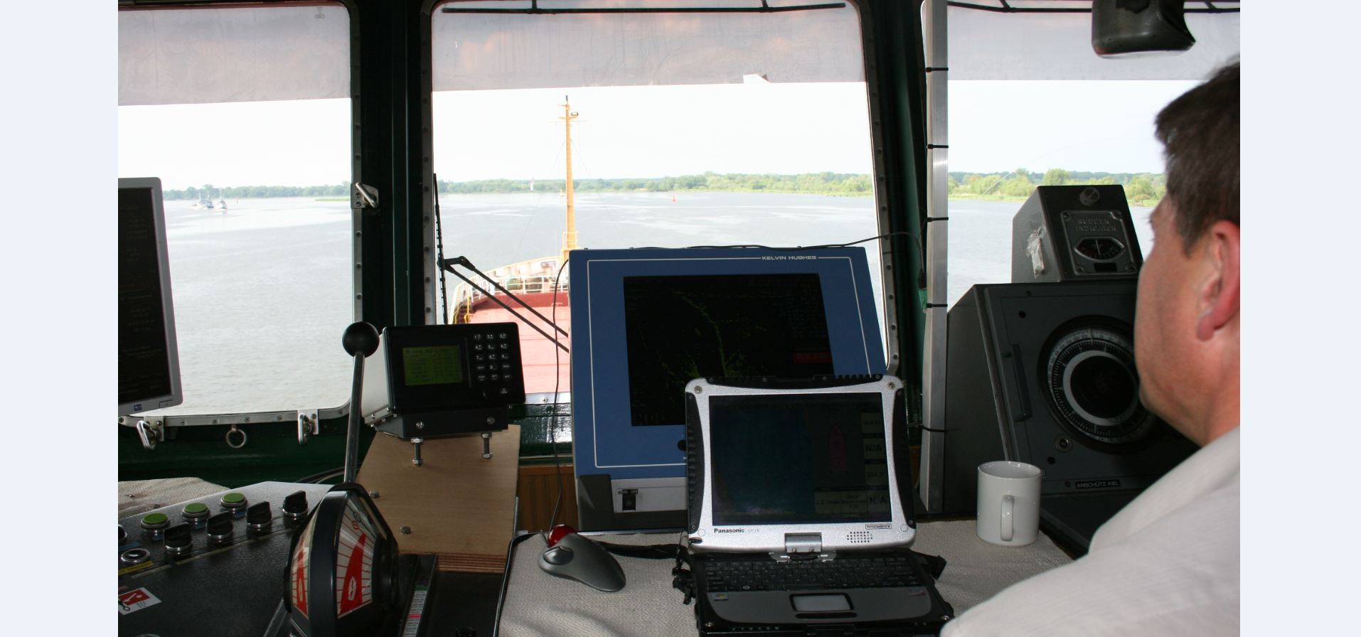

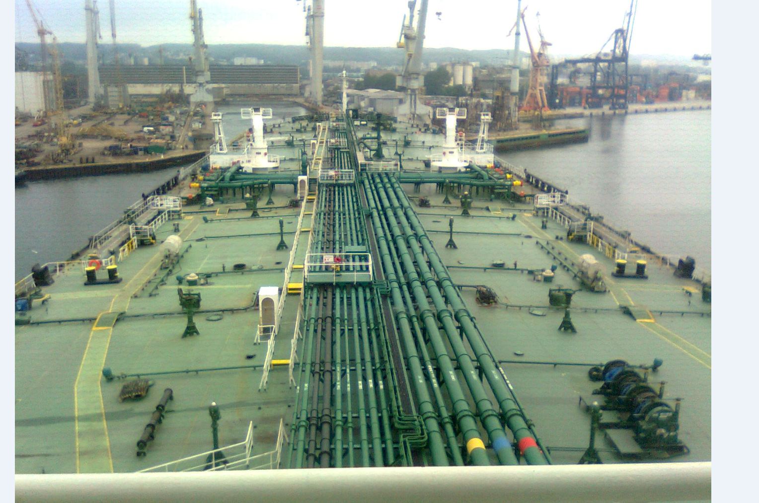

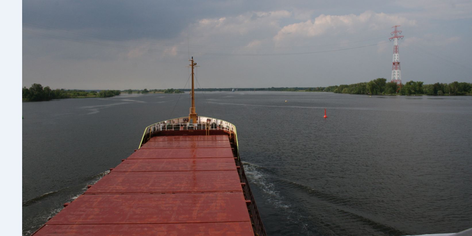

No własnie Jarku... może od tego by własnie zacząć sam temat... Ja zaraz gdzieś poszukam na początek fotografii jakie robiłem na torze Szczecin-Świnoujście jachtom... z mostków kilku statków... w dzień. Może też masz takowe?
Komentarz: Dobra pogoda i Wieki Zalew na wysokości Mańkowa (statek 98 m)

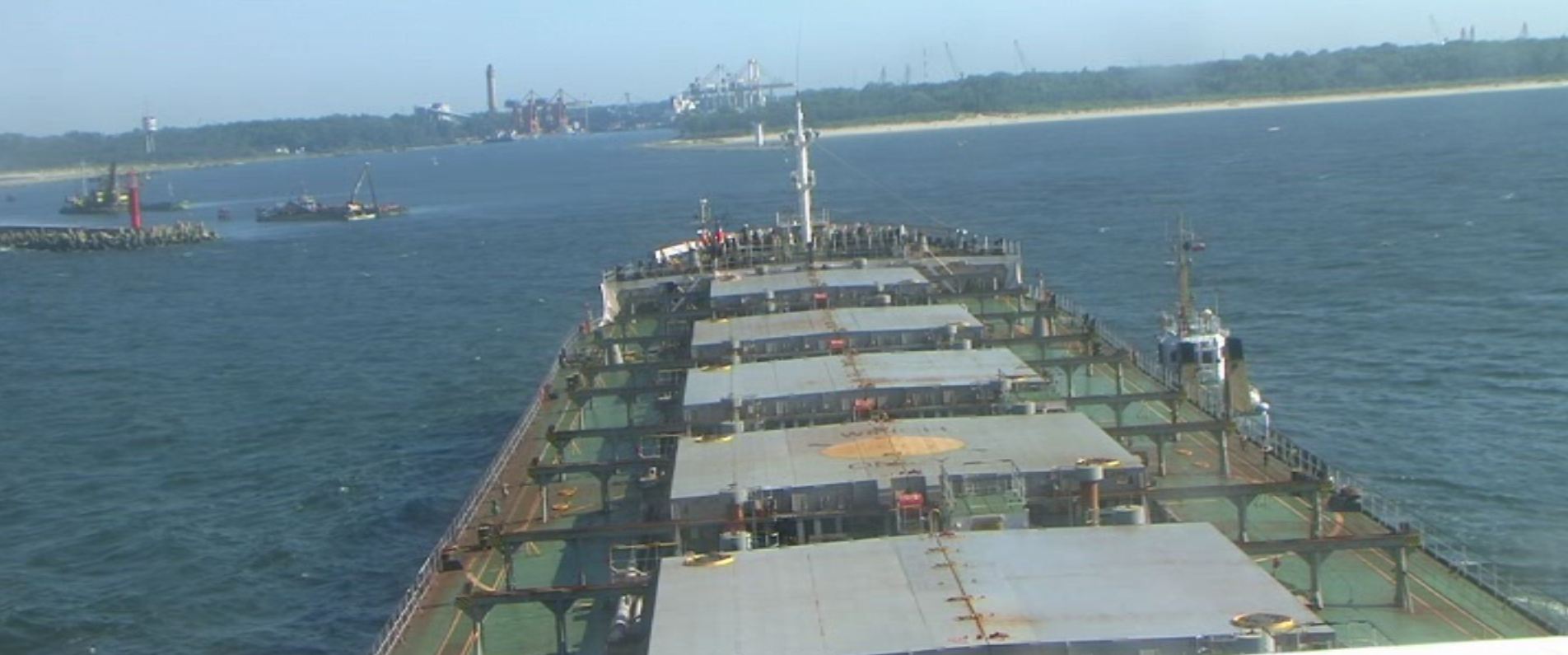

Komentarz: Tankowiec z doku w Gdyni... Przed statkiem...dwa duże holowniki... Gdzie?

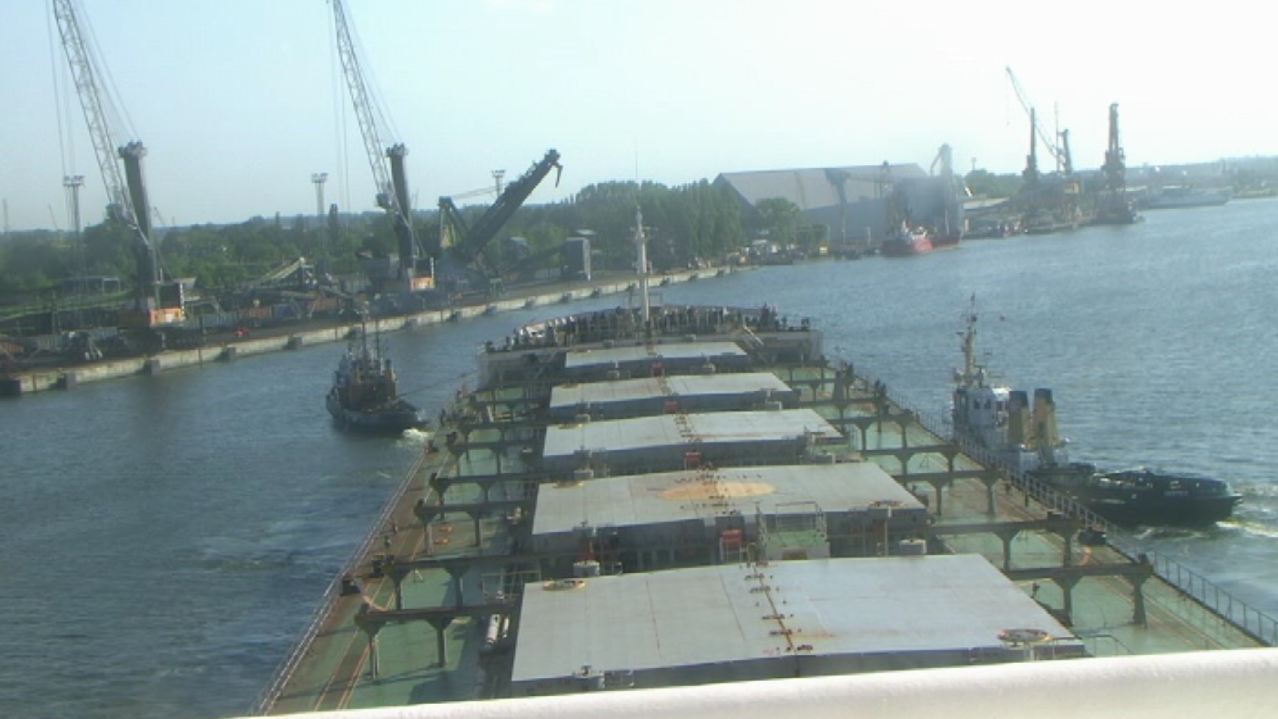

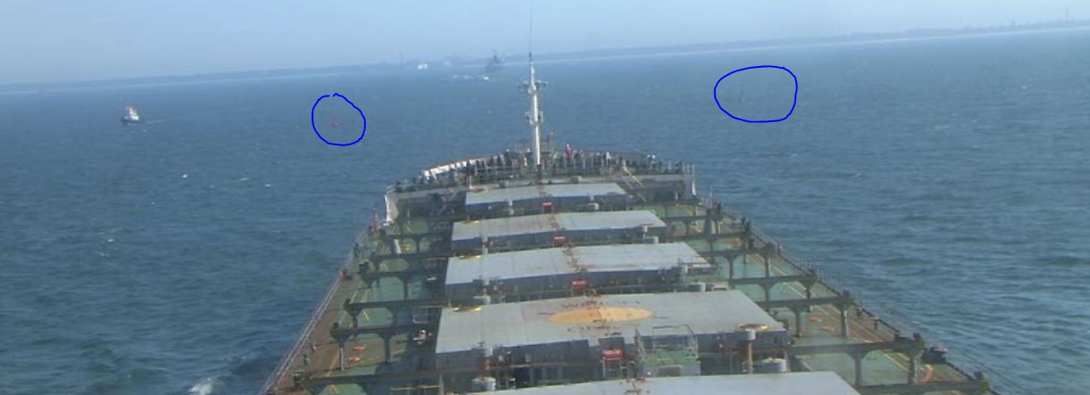

Jak trzeba... to nie można znaleźć, ale tu kilka widoków z kilku statków w polskich portach...:
Komentarz: Załadowany panamax dochodzący do nabrzeża Górniczego w Świnoujściu
a1.JPG [ 95.45 KiB | Przeglądane 5125 razy ]

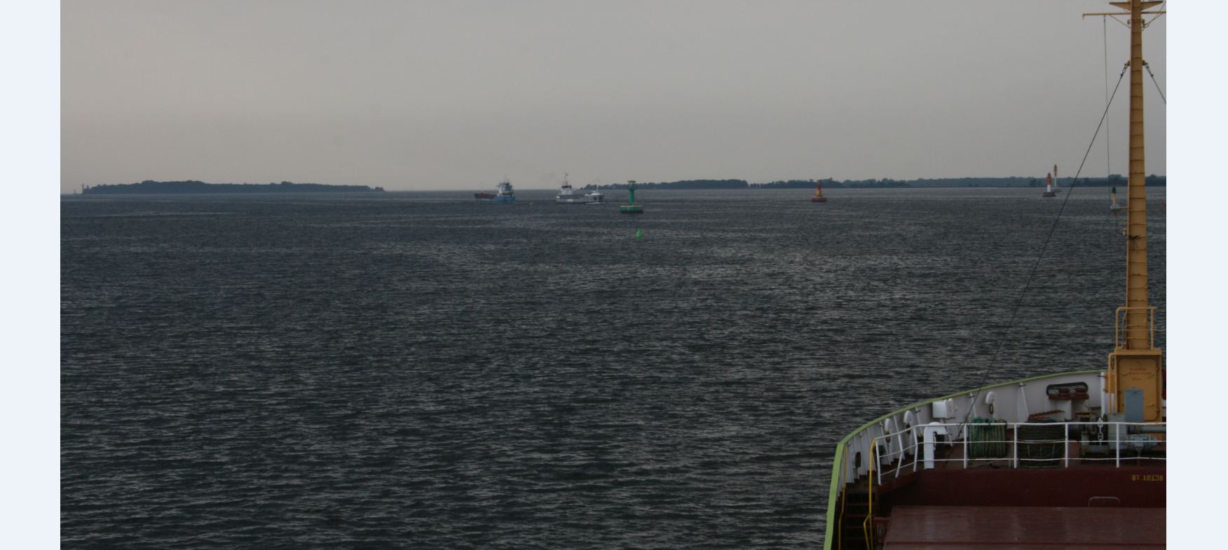

Komentarz: Widok z tegoż panamaxa na pławy toru podejściowego do Świnoujścia
a3.JPG [ 61.37 KiB | Przeglądane 5125 razy ]

Nie znalazłem na szybko widoku z jachtami, ale na bazie staw i pław oraz urządzeń hydrotechnicznych można sobie wyrobić opinię o widoczności z góry. Szczególnie ciekawie widać te holowniki przed tankowcem...
Osobiście widze duży statek (jeśli widzę) ... szerokim kołem omijam. Szczególnie jak jestem przed jego dziobem bez żagli. Na szczęście na długo zanim zobaczę go na oczy... widze na AIS i jednoznacznie wiem z czym mam do czynienia.
