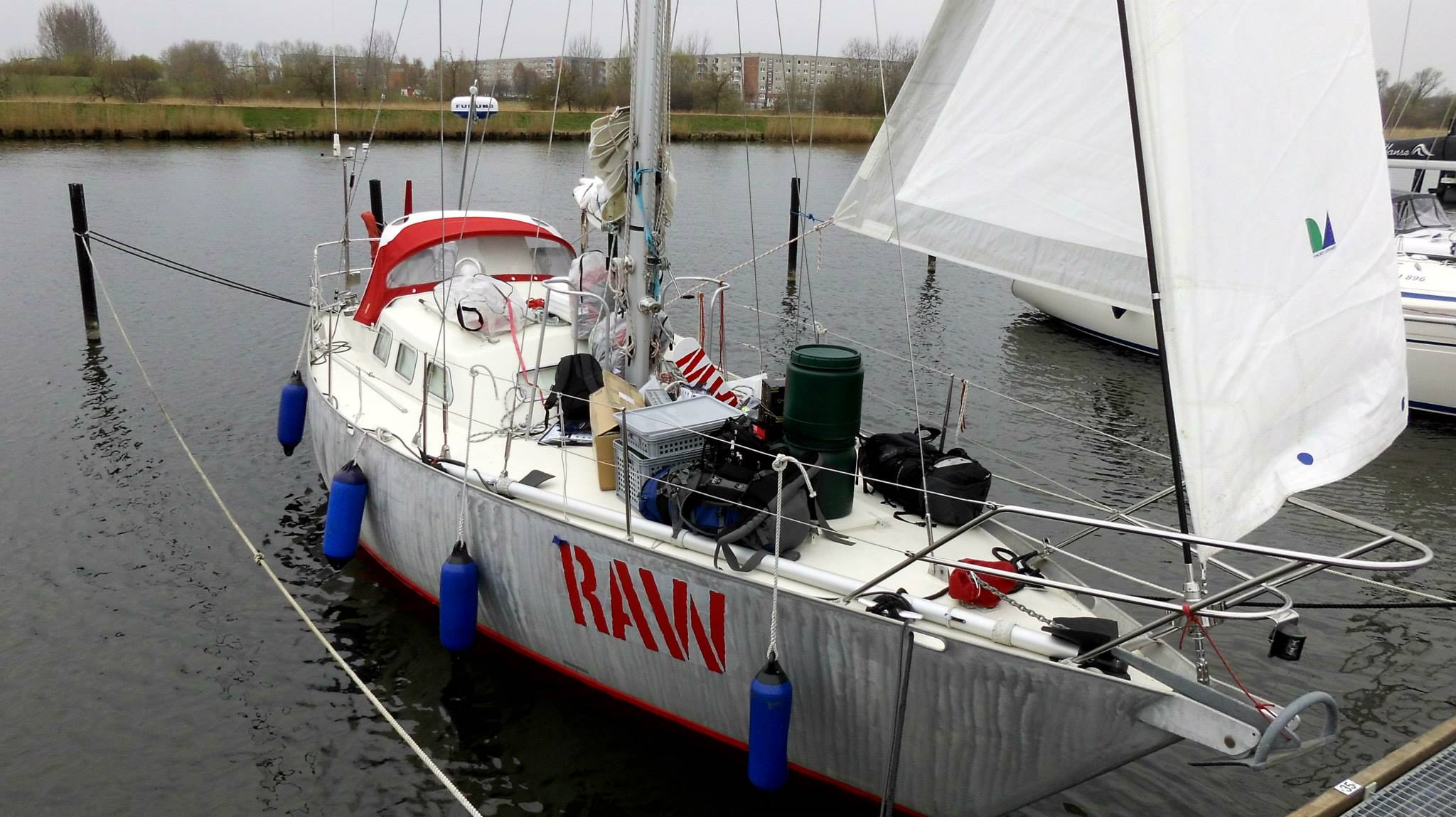

Aluresy, Garcie, co prawda ich czarter nie jest tani. No i ten, nie za bardzo często spotykany ale kultowy jacht niemiecki.
raw.jpg [ 268.19 KiB | Przeglądane 3587 razy ]
Piotr Siedlewski
