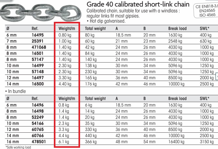

Powiedzmy ze prawdziwa waga łańcucha to około 6 - 8 kg/mb
Tak dla podtrzymania rozmowy:
anchor chain by Plastimo.jpg [ 145.76 KiB | Przeglądane 6119 razy ]
:mrgreen:
Za ten post autor Jaromir otrzymał podziękowanie od: Były user

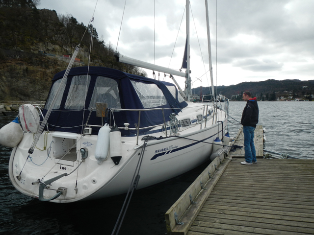

Nie rozumiem problemu przeniesienia kotwicy.
Da sie to zrobic, malo tego da sie to zrobic niczego nie uszkadzajac.
Ja mam 12kg CQR, demontowalem ja do malowania, bez obijania pokladu, i ranienia sobie nog.
Fakt, ze raz malo nie wpadlem z nia do wody....ale tylko przez wlasne gapiostwo.
Da sie przeniesc i kotwice i lancuch.
Oczywiscie pytanie po co :D
Generalnie wydawalo mi sie, ze na Bavarkach 2 kotwice to jakis standard
Tak jak tutaj.
a no i lancuch to sie do wiaderka sklada :D Latwiej nosic
bavarka.jpg [ 241.7 KiB | Przeglądane 5907 razy ]
