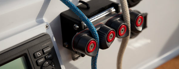

Jak taką łódkę gwałtowny poryw położy dobrze poza to maksimum na 60 stopniach to traci ona chęć do wstawania.
I żeby taka sytuacja nie miała miejsca i żeby drynk z palemkom nie wypadł z ręki, na niektórych jachtach montuje się system ACS , który jeżeli stwierdzi, że siła, albo przechył przekroczyły zadaną wartość, zwalnia szoty :D Ech czego to ludzie z głodu nie wymyślą
02.jpg [ 7.03 KiB | Przeglądane 5991 razy ]
01.jpg [ 7.65 KiB | Przeglądane 5991 razy ]
Screen Shot 2013-08-07 at 13.24.59.png [ 169.67 KiB | Przeglądane 5991 razy ]
