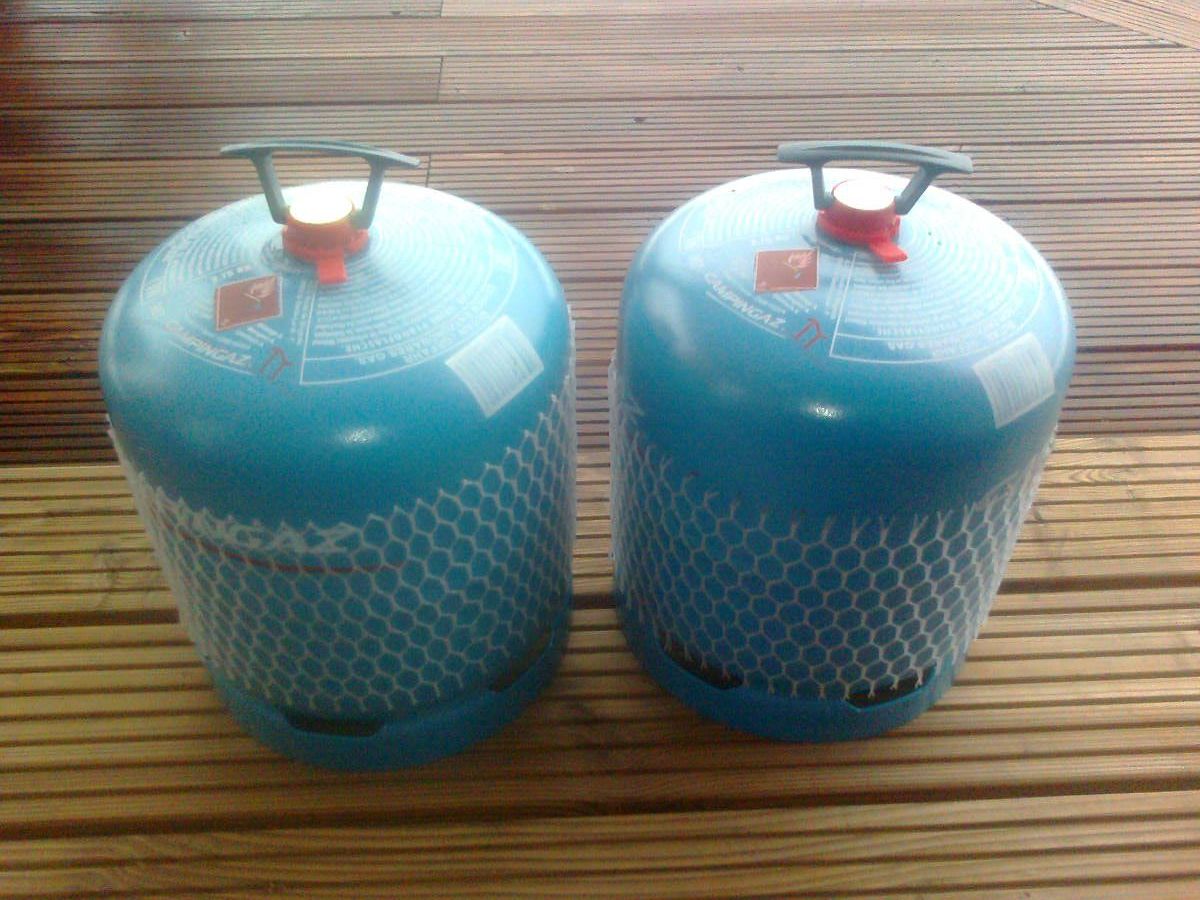

Poniższa informacja może się przydać posiadaczom instalacji pod butle CAMPINGAZ.
Ponieważ z wielu powodów chciałem mieć na jachcie dodatkowo dwie nowe takie butle CAMPINGAZ-u , więc po dość intensywnych poszukiwaniach znalazłem w PL firmę, która w ciągu dość krótkiego czasu ściągnęła mi takie butle bez problemu:
https://sklep.kampi.pl/pl/p/Butla-gazow ... eview=true
Zamówiłem u nich dwie sztuki i dość szybko mi ściągnęli.
Nowiutkie butle przyjechały dziś kurierem za pobraniem z oficjalną FV - są nabite butanem po 2,75 kg.

Dixi napisał(a):
Ja zrobiłem sobie wężyk z odpowiednimi końcówkami. Odwracam 11 do góry dnem odkręcam zawory odkręcam tę śrubke przy małej butli ( to chyab odpowietrzenie) i czekam aż nim siknie. Zakręcam wszystko i butla pełna. Mam gdzieś całą resztę. Podpatrzyłem jak ktoś mi kiedyś napełniał na stacji.
Darek - bo tak to się robi - jak ma się na butli odpowietrznik ...
Na butlach CAMPINGAZ takiego odpowietrznika nie ma.
Ale z nabijaniem tych butli problemów także nie ma - za 20 zeta załatwiam to na najbliższej stacji CPN.
Butla R907 ma tarę 3,5 kg.
Nalać można do niej 6, 2 l (jest to napisane na butli) i gaz ten waży mniej/więcej 3 kg
Wiec po nalaniu gazu butla powinna ważyć mniej/więcej 6,5 kg.
I tyle mniej/więcej waży po jej nabiciu.
Jak się okazało przy napełnianiu - do nalania gazu do butli R907 odpowietrzanie do tego potrzebne nie jest, ale jak komuś leży na sercu to powietrze w butli to po napełnieniu jej proszę odwrócić ją zaworem do góry i odkręcić zawór do momentu, aż zacznie z butli wylatywać gaz.
Trwa to ok 3 - 4 sek a jak gaz zaczyna lecieć to zawór należy natychmiast zamknąć.
I to wszystko.
