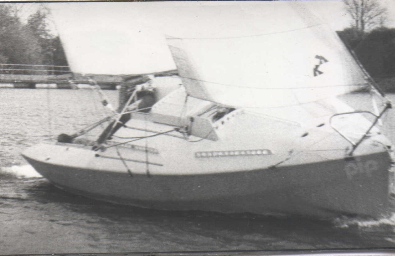

Popieram przedpiścę, nawet czynami:
PIP MPTJK m.jpg [ 97.97 KiB | Przeglądane 7435 razy ]

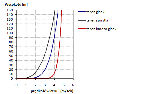

...a prędkość wiatru nad samą wodą rośnie w górę wykładniczo - o ile dobrze znam to mądre słowo ;)
wiatr3.png [ 14.97 KiB | Przeglądane 7377 razy ]

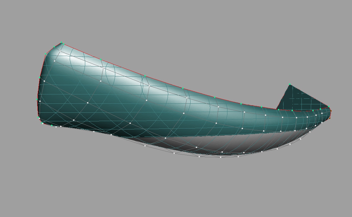

Poza tym i kosze i ostra krawędź burty robią swoje:
dlatego też, niektórzy ambitni konstruktorzy projektowali takie kadłuby:
Komentarz: Oczywiście to jest jedna połówka
- lewa chyba ;-)) ... druga jest taka sama. :-O
ViP 3D przechył,.jpg [ 128.14 KiB | Przeglądane 7385 razy ]

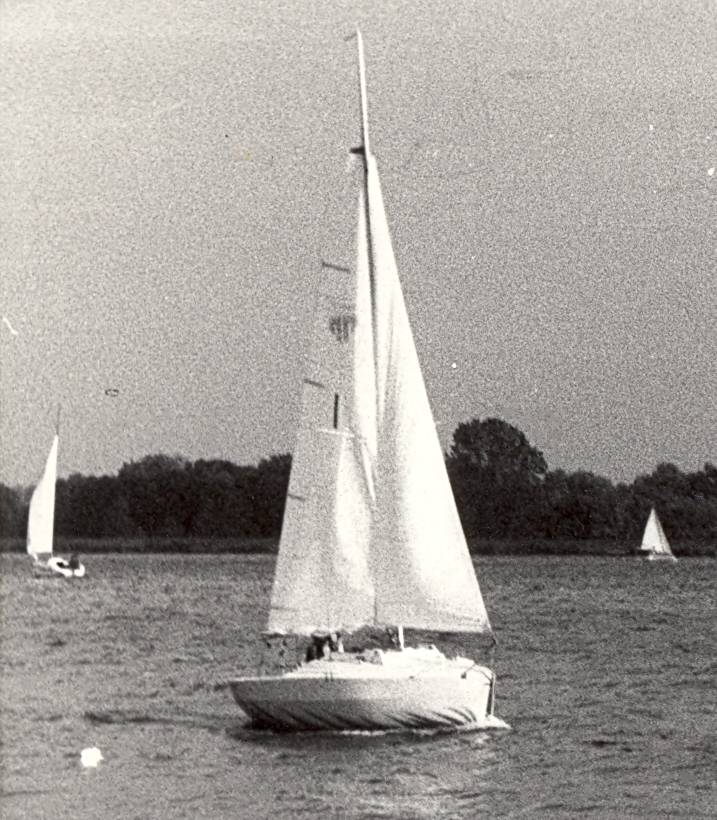

Projektując PIP'a zrobiłem dwie szyny na pokładzie i pomiędzy nimi kipę na wodzikach. Z turystycznymi, żaglami ( zaglaomistrza XX) wszystko działało ok.
Byłem w połowie stawki.
Koledzy "kazali mi" uszyć nowe "porządne" żagle u wiodącego, żaglomistrza regatowego... tego co Oni szyją.
Komentarz: Tu już zacząłem coś kombinować "pod wiatr"
PIP-1b.jpg [ 318.72 KiB | Przeglądane 7134 razy ]

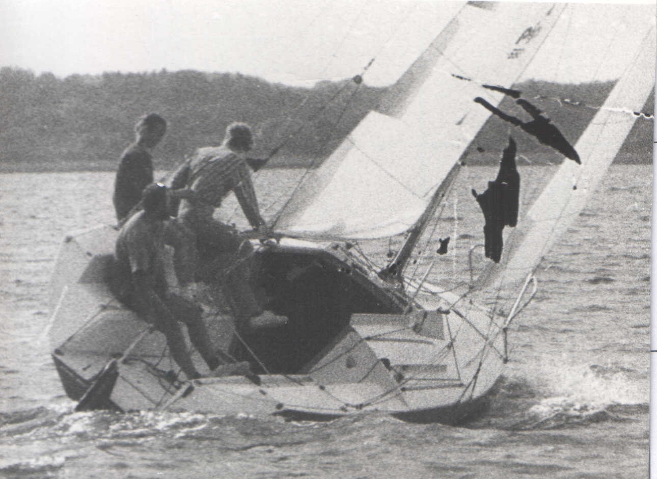

Ze starymi ustawieniami przestałem prawie pływać pod wiatr.
Przeniosłem bloczki (na "rozkaz" pewnego "skrzata") ;) daleko do przodu i bardzo do osi jachtu, aż na uszy bocznych mieczy ... i dopiero zacząłem wygrywać z lepszymi i większymi. :-P
Więc krój żagla też ma duże znaczenie.
przechył nieretuszowany.jpg [ 379.41 KiB | Przeglądane 7134 razy ]
