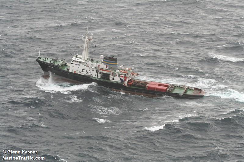

z FB Cichockiego:
"Wiadomość od Kapitana holownika:
"Hi This is Captain of Tugboat -ZTUG. 06.30Hrs 36.15.5"S 016.43.0"E . Co.193(T) spd. 16.Knots - ETA .18.00hrs at your location. "
Od Roberta:
"W momencie podejścia holownika NW20, porywy25, fala 4-5m.Droga powrotna to 2 dni jeżeli da rade 7kn. Wiatry będą do 25kn.Będzie trudno holowac.Trzymaj się"
Jak wynika z tekstu prawdopodobna godzina spotkania to 18.00.
Trzymajmy kciuki za szczęśliwy powrót do portu."
i następna informacja:
"Bezpośrednią przyczyną przerwania rejsu była awaria systemu sterowniczego łodzi. Tomek od ponad 24 godzin usiłował samodzielnie naprawić usterkę.Niestety nie udało się. Jacht kompletnie stracił sterowność i dryfuje, co widać na mapach przebiegu rejsu. J"
Na ratunek wypłynął z Kapsztadu holownik o nazwie Smit Amandla.
http://www.marinetraffic.com/pl/ais/hom ... 46/zoom:10
Komentarz: No to asekurator trochę zapłaci za taką akcję;(
SMIT_AMANDLA.jpg [ 76.15 KiB | Przeglądane 4190 razy ]
Ostatnio edytowano 18 lis 2015, o 11:55 przez markrzy, łącznie edytowano 3 razy
