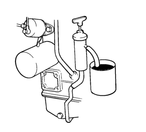

Doszukałem się, że przez ten pozłacany tjub się przepisowo olej wysysa. Konia z rzędem temu, to ma łapy dość długie...
Wyssałem nieprzepisowo przez rurkę od bagnetu i nie wiem teraz czy tamtędy sięgnąć można do dna. Przez ten tjub też próbowałem, ale nic a nic nie idzie. Wygięty tak, że wężyka nie wetknę, a uszczelnić nie mam czym. No i to wszystko w pozycjach akrobatycznych... :twisted:
Zrzut ekranu 2017-04-17 o 15.58.35.png [ 66.45 KiB | Przeglądane 10867 razy ]
PostNapisane: 17 kwi 2017, o 15:07
A bo niektóre silniki mają taki tiub, aby sobie na stałe pompkę do oleju podłączyć, aby tych akrobatycznych pozycji uniknąć...
