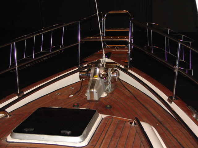

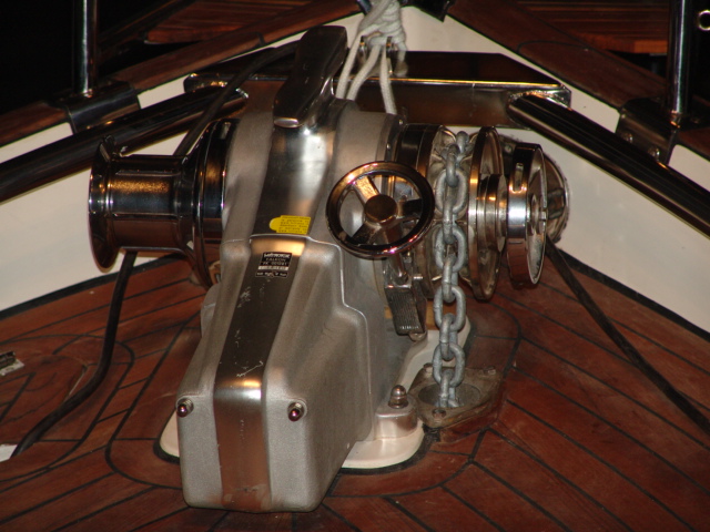

A co w przypadku takiej windy ?http://www.osculati.com/pl/cat/Scheda.aspx?id=13668
Powiedział bym statkowa winda w miniaturze:-)))

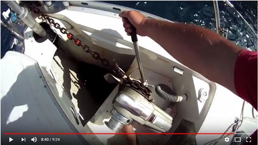

ins napisał(a):
Czy tak Twoim zdaniem powinna wyglądać obsługa windy i zachowanie skippera w czasie kotwiczenia, jak pokazuje to i uważa za właściwe Pan -O-?
jakoś ciężko uzyskać odpowiedź,niestety nie mam doświadczeń z takimi windami, ale na moje niewprawne oko to obsługa tej windy przez dzieciaka to raczej igranie z ogniem ale poczekam na wypowiedzi autorytetów
Hiciorem jest ten kadr z filmiku Pana -O-
Przechwytywanie.JPG [ 65.37 KiB | Przeglądane 4330 razy ]
na tle jego wypowiedzi na forum.
Jest sprzęgło, które działa również jak hamulec. No i zadaje się, że nie wiesz, że sprzęgło na przeciętnym jachcie obsługiwane jest ręką. Handszpak jest zupełnie zbędny.
Ale gaworzyć będziemy pod moim adresem o szacunku i niesmaku.

reed napisał(a):
..., to postsynchrony się nie zgadzają i stąd insowe larum pod niebiosa :-D
Nie postsynchrony mi się nie zgadzają tylko to, że skipper pozwala załogantowi poruszać się na bosaka przy wydawanym i w żaden sposób nie kontrolowanym łańcuchu, a sam jest jak należy w obuwiu i daleko od tegoż łańcucha.
Akceptujesz taki scenariusz i przygotowanie załogi do kotwiczenia?

Postawmy sprawę inaczej - to co opisujesz powyżej jest to kwestia "chlujstwa" lub niechlujstwa użytkownika.
Na kutrze miałem taką windę:
poklad dziobowy.JPG [ 141.8 KiB | Przeglądane 4206 razy ]
lub bardziej z bliska:
Winda.JPG [ 146.18 KiB | Przeglądane 4206 razy ]
I nigdy - przenigdy - nie miałem z nią kłopotu a pływałem jachtem tym lat siedem.
Łańcuch - jak i całą windę - zawsze przy wyciąganiu kotwicy dokładnie myłem wodą pod ciśnieniem i po to zawsze na swoich jachtach miałem (i mam nadal) kran do wody obok windy kotwicznej.
Handszpaka praktycznie nie używałem, bo wszystko bez kłopotów dawało się użytkować z ręki a kotwicy używałem w tamtym czasie praktycznie codziennie.
Nie rozumiem w ogóle tej dyskusji i argumentów Insa....

Winda na Twoim kuterku była przystosowana typowo do obsługi dłonią. Ta, nad którą się wytrząsa ins ma średnio poręczny "motylek" zamiast pokrętła. Dodatkowo znajduje sie on z boku (nie zboku) windy bardzo blisko łańcucha.
