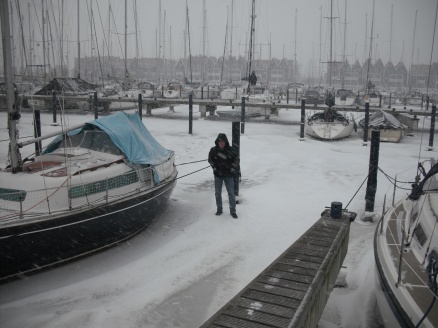

Kiedys to byly zimy. Tak wygladal jachthaven Volendam pare lat temu. Od tego czasu nie trafila mi sie taka pogoda. Ostatnie dwa, trzy lata przez cala zime mozna bylo jeszcze zeglowac. Stoja tu jachty ktore zagli nie sciagaja. Gdybym mieszkal blizej tez bym nie sciagal.

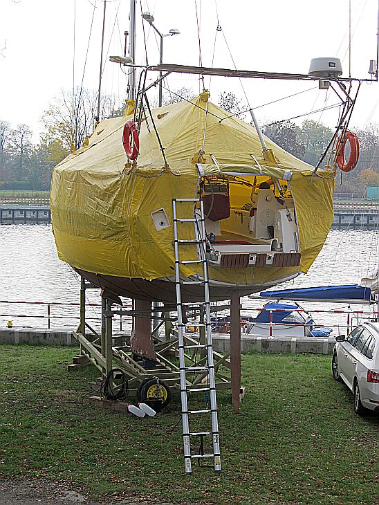

bartoszek napisał(a):
Mnie zaciekawila sprawa, co dzieje sie z laminatem w miejscu podparcia. Laminat to wlasciwie kilka warstw, czy nie wystepuja odksztalcenia w laminacie w miejscu podparcia ?
Jeżeli nie jest to punktowe podparcie to nie dzieje sie nic.
Wszelkie dobrze wykonane stojaki przewidują, iż powierzchnia podpierana będzie miała wielkość rzędu np. 20 x 20 cm czyli ok 400 cm.kw.
Zwykle takich podpór na burtach jest kilka - u mnie mam 6 szt. + dwie w dnie - na tym zdjęciu powyżej jest chyba 10 szt podpór.
Dodatkowo zwróć uwagę Kolego, że jacht jest podparty jeszcze na kilu.
Osobiście robię to tak, iż stawiając jacht na łożu dźwigiem na kilu opieram ciężar rzędu 70 % ciężaru jachtu - czyli w moim przypadku ok 7 - 8 ton - a resztę podpieram bocznymi + dennymi podporami.
Jacht (ok. 12 ton) stoi na łożu - poniżej fotka - na sześciu punktach podparcia z boków (w tych miejscach podparcia jest ok. 25 mm grubości laminatu) + dwóch punktach podparcia w dnie (tam jest naprawdę grubo) + podparcie pod całym kilem i wszystko jest - odpukać - OK.
Zimowisko02.jpg [ 161.37 KiB | Przeglądane 4979 razy ]
Dodatkowo dobrze jest boczne podpory ustawić w miejscach wewnętrznych wzmocnień takich jak grodzie, co dodatkowo rozkłada ciężar działający na taką podporę.
Jeżeli wykonasz system podpór wg powyższych zaleceń - lub zbliżony do powyższych - to nie masz się czego obawiać.
Przy podporach bocznych i dennych dobrze jest mieć przygotowaną dużą ilość klinów różnej grubości i o różnym skoku klina o szerokości podpory i po wbiciu takich klinów między dno jachtu a podpory nie zapomnieć o ich przykręceniu np. blachowkrętami do podpór co zabezpiecza przeciw ich wysuwaniu się w zimie w czasie drgań jachtu pod wpływem wiatru.
