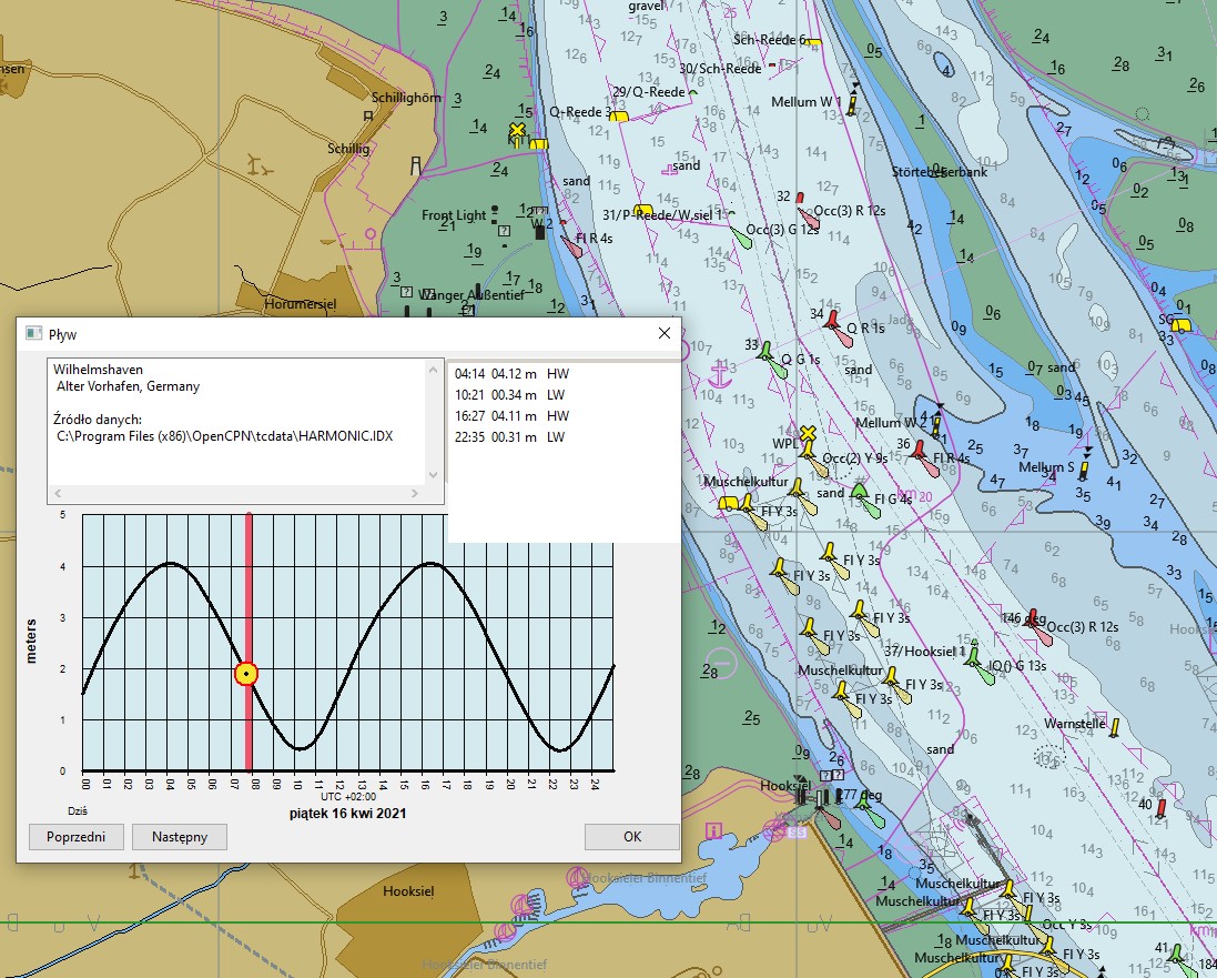

OpenCPN pokazuje wykres pływów dla wybranego portu, korzystając z danych w pliku HARMONIC.IDX (czyli niezależnie od mapy / map jakimi się posługujesz).
Hoksiel_Wilhelmshaven.jpg [ 291.77 KiB | Przeglądane 5190 razy ]

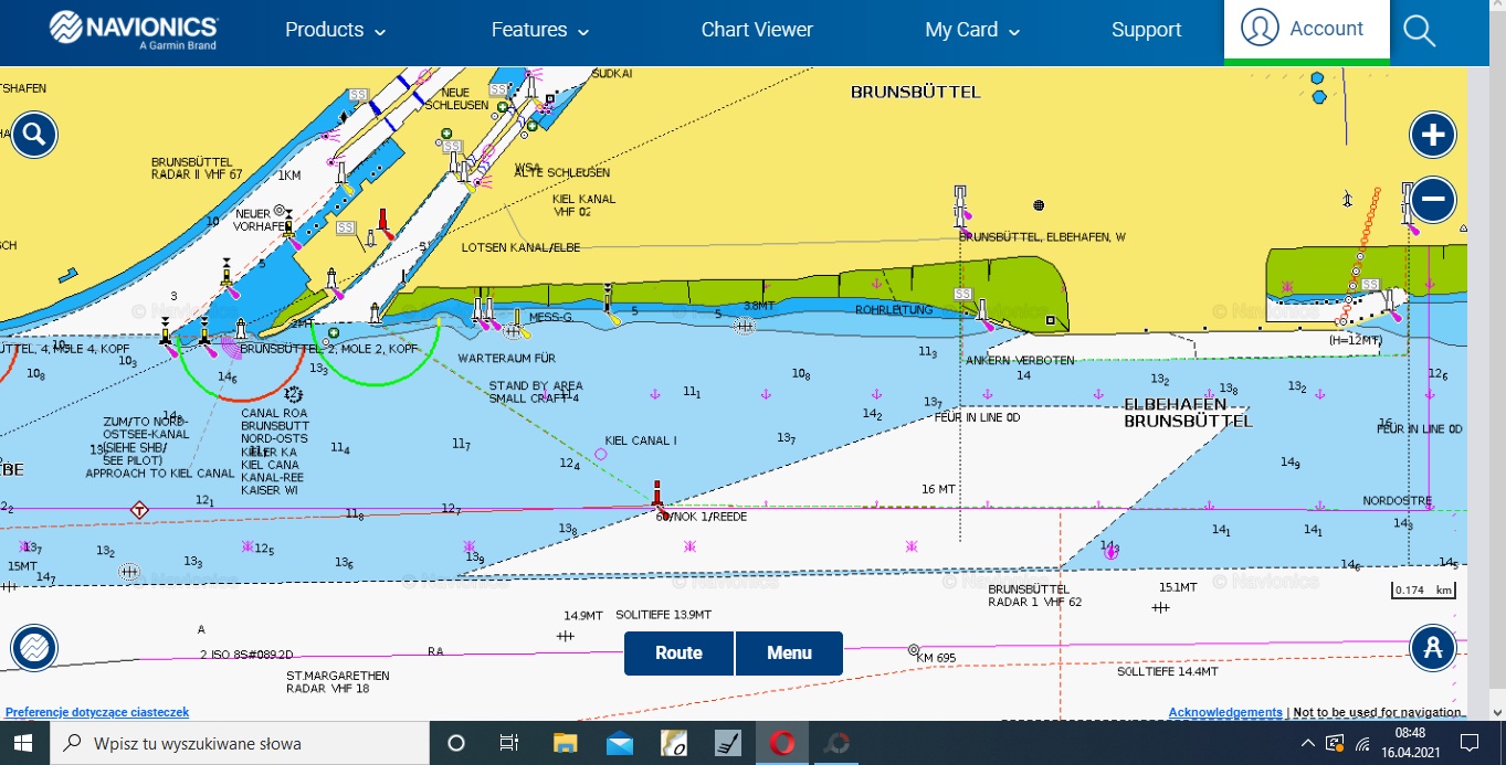

Kurczaku, po prawej stronie wejścia do Kanału jest kotwicowisko gdzie możesz się przykitrać do świtu - Stand bay area.
pozdro
capture-20210416-084802.jpg [ 291.97 KiB | Przeglądane 5167 razy ]
P.s. A za Kanałem to Holtenau jest fajne, jest keja miejska i marina.

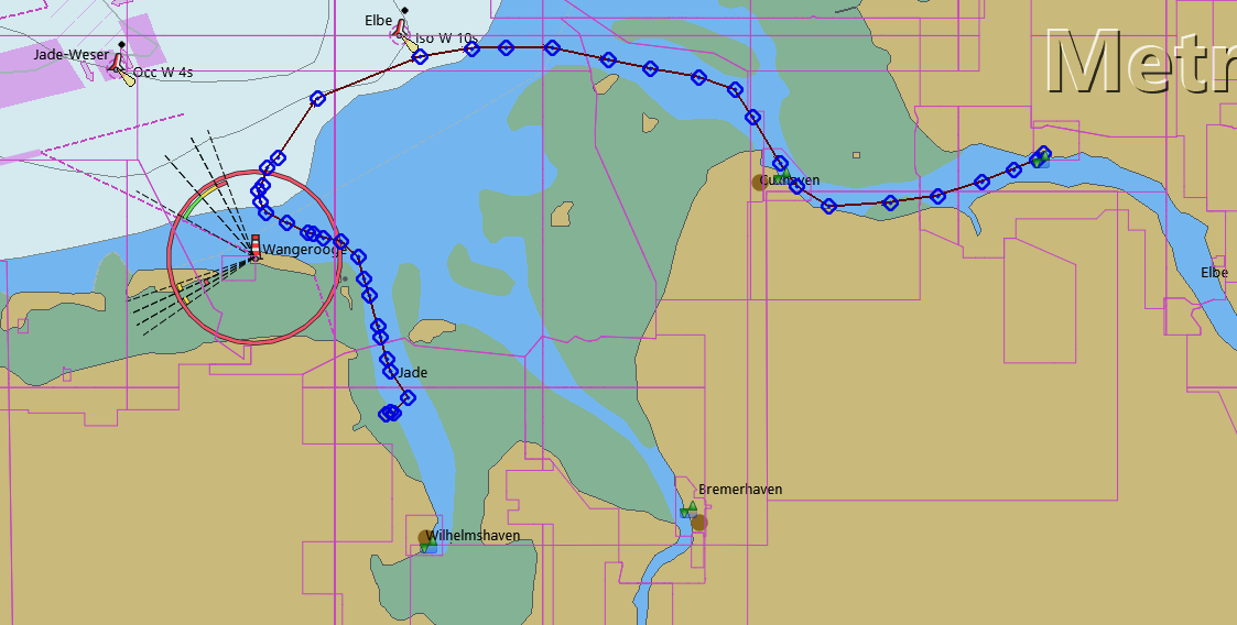

Poczytałem, poszperałem i poszło jak z płatka. :D
Nie taki diabeł straszny jakim go malują.
Wyszliśmy z Hooksiel o 0.30 na końcówce przypływu, u wejścia na Łabę byliśmy także na końcu odpływu.
Około godziny płynęliśmy pod prąd, poszło trochę więcej paliwa, prąd miał do 2,5 kn.
Dalej już z przypływem, momentami SOG ponad 8 kn.
70 mil przepłynęliśmy w 12,5 godziny, około 13-tej byliśmy pod śluzą.
Pławy omijaliśmy w bezpiecznej odległości. :D
Zrzut ekranu 2021-05-31 205521.png [ 105.91 KiB | Przeglądane 4798 razy ]
Pływ miał około 4 m.
