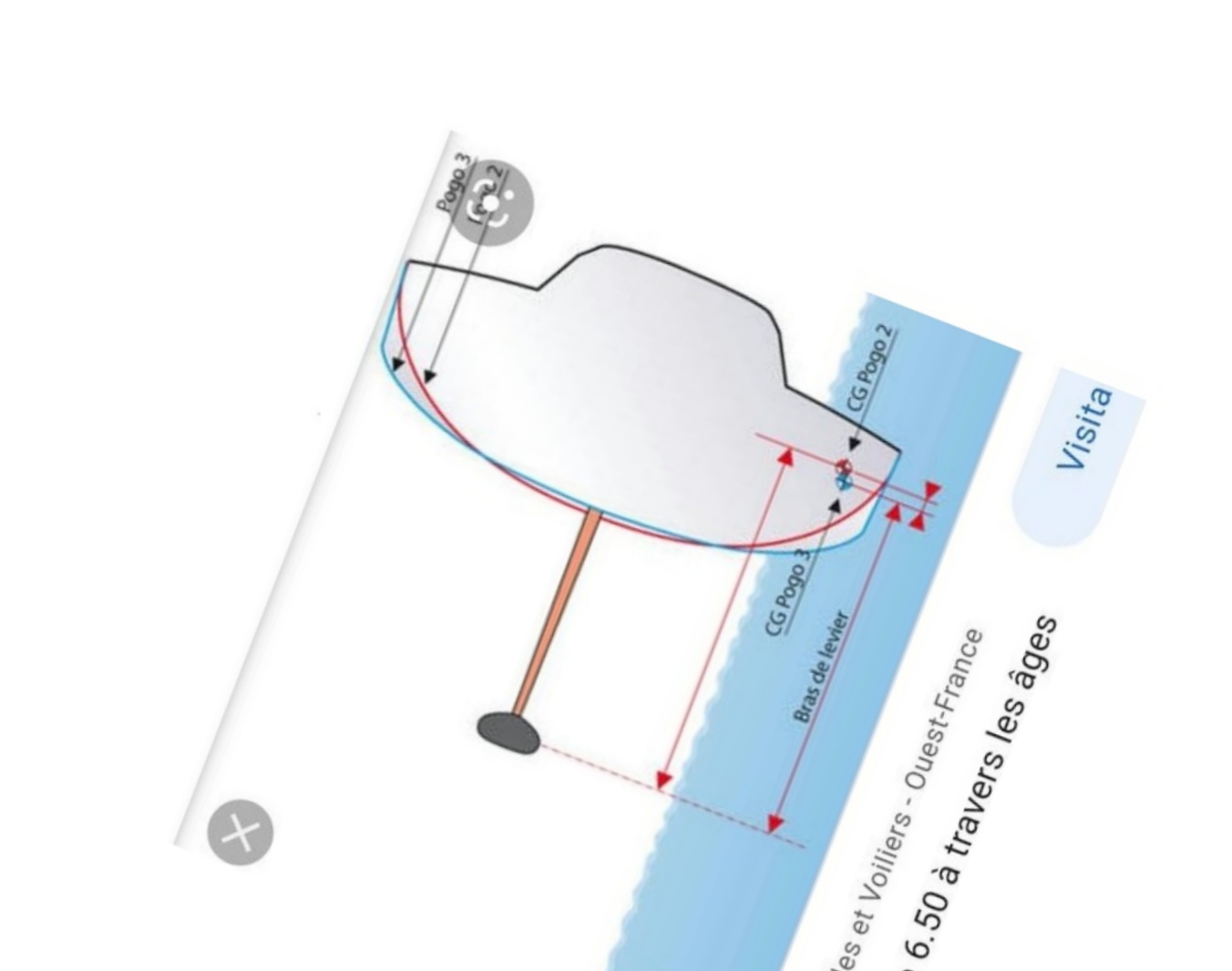

Moniia napisał(a):
Nie, mój drogi, to jest różnica pomiędzy kadłubem nowoczesnym a kadłubem nowoczesnym.
...notabene, jeśli ten rysunek byłby wykonany poprawnie, to nadal nie ilustrowałby nic co sugerujesz, bo przy nizej położonym środku wyporu, w tej samej linii pionowej (w tym położeniu poziomej) moment prostujący będzie akurat mniejszy, nie większy. A tak się składa, że to środek wyporu NOWSZEGO jachtu jest niżej.
Nacisnąłem łapkę, ponieważ analiza przedstawiona przez Monię jest całkowicie słuszna. Wnioski z tej analizy są niekorzystne dla dla stateczności jachtu oraz dla dla tezy zawartej w poście, pomijając kardynalne błędy w opisie rysunku, co jest zastanawiające zważywszy, że źródło to bądź co bądź "Voiles et Voiliers".
Oczywiście, umowny środek ciężkości łódki leży wewnątrz kadłuba, w pobliżu dna, chociaż rysunek tego nie pokazuje, ale nie to jest ważne, bo problem leży w kształcie dna jachtu.
Kształt dna powoduje - że w dużym przechyle - w porównaniu do POGO 2, środek wyporu POGO 3 jest BLIŻEJ środka ciężkości jachtu.
Innymi słowy - ramię prostujące POGO 3 jest MNIEJSZE niż ramię prostujące starszej łódki POGO 2, czyli c.b.d.o.
Wniosek więc nasuwa się sam.
W przechyle 90*, tak.

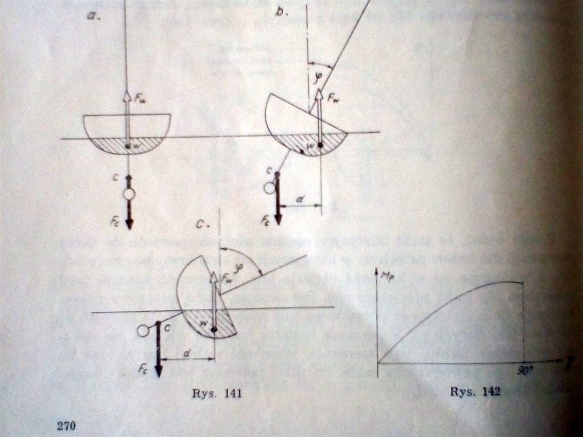

Spoglądając na poglądowy rysunek przedstawiający układ sił stateczności poprzecznej kadłuba jachtu, widać środek ciężkości znajdujący się na kilu i zaczepioną tam siłę cieżkości Fc oraz środek wyporu i umieszczoną tam siłę wyporu Fw. Pomiędzy tymi siłami jest odległość d, zmienna w czasie przechyłu.
sc.jpg [ 213.66 KiB | Przeglądane 4744 razy ]
Gdy Pogo przechyla się o kąt około 15*, czyli wartość często spotykaną podczas żeglugi, to odległość d dla wersji 3 jest nieco większa, niż dla wersji 2. A to oznacza, że kadłub nowszy ma większy moment prostujący (Mp = Fc x d).
W przechyle 20* odległości d dla obu wersji są takie same. Powyżej 20* wersja 2 ma większy Mp.
