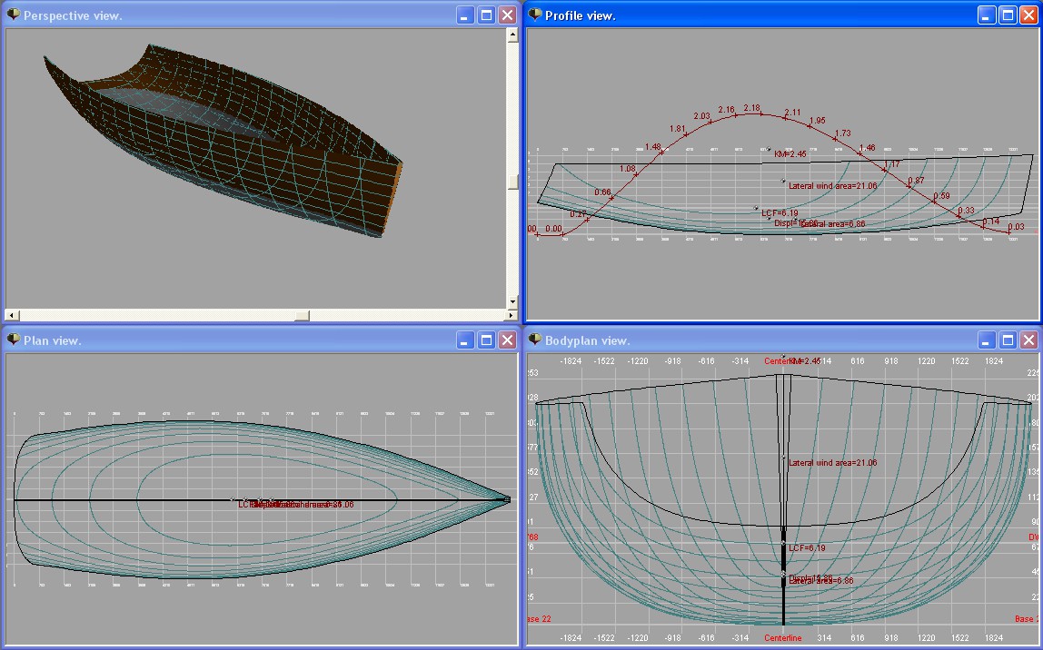

Żeby sprawdzić jaka jest wyporność tego jachtu, kadłub wygenerowałem we FreeShipie, właściwie program sam go narysował, bo poza dziobem i pawężą pasuje jak ulał:
D47fs.jpg [ 202.36 KiB | Przeglądane 4235 razy ]
Co świadczyć może o dobrych własnościach nautycznych jednostki.
Czyli powinien być szybki.
Odczytana wyporność to 15,8 t. :D

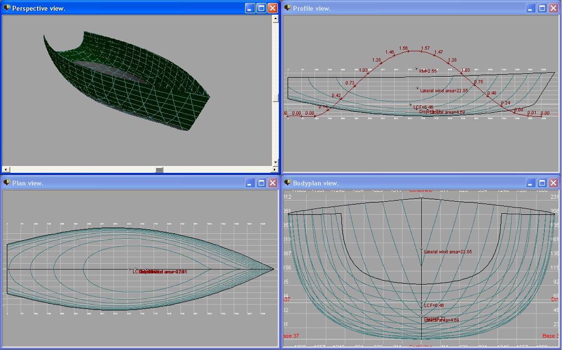

Po wpisaniu danych wymiarowych D47 program generuje taki kadłub:
fs.jpg [ 198.06 KiB | Przeglądane 4007 razy ]
Wyporność 9,7 t (zwiększając zanurzenie o 10 cm - 12,7 t)
ps. De facto Lc kadłuba Delphi 47 = 14,03 m = 46 ft :roll:

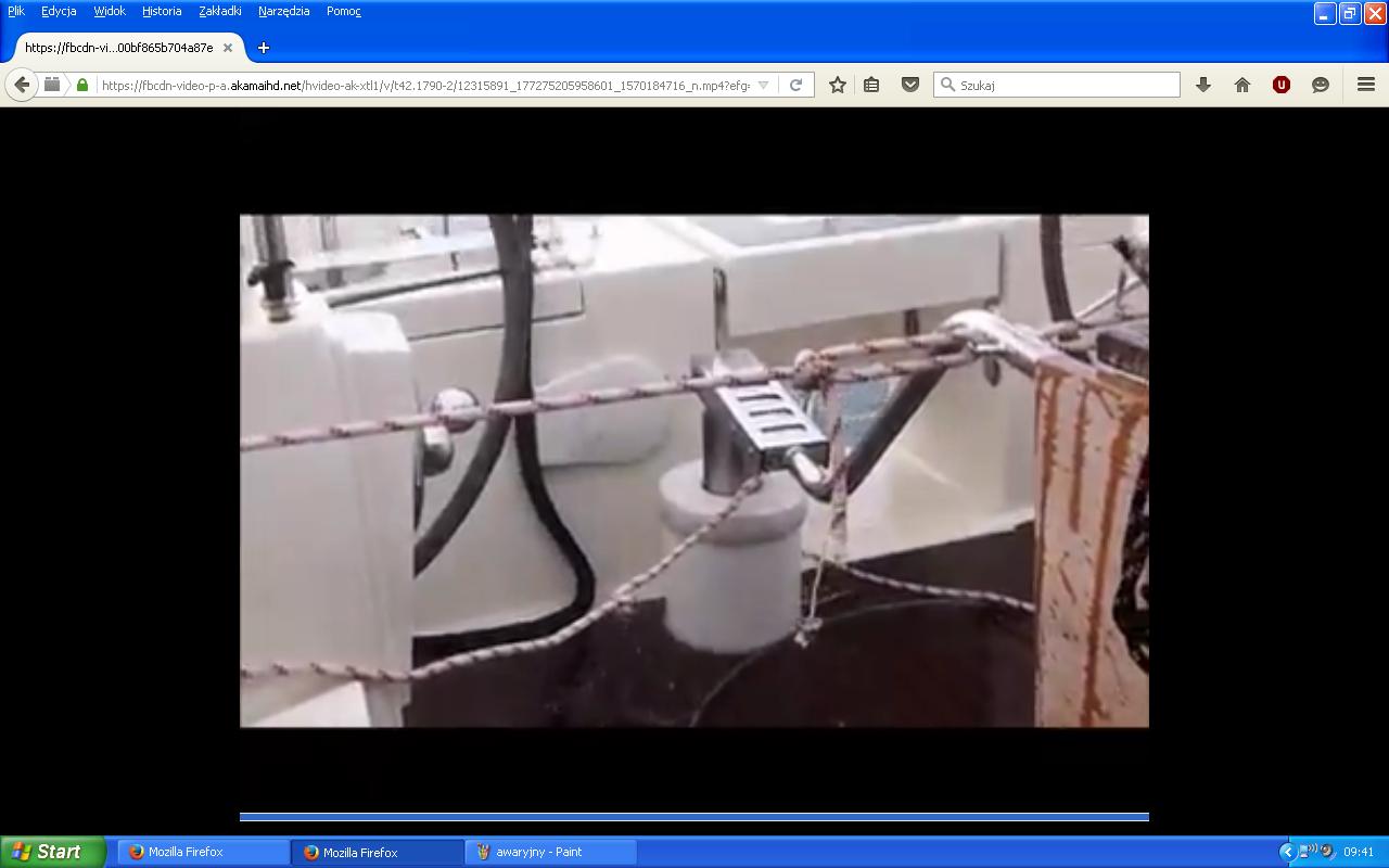

PostNapisane: 13 gru 2015, o 15:00
rumpel awaryjny był:
https://www.facebook.com/KapitanTomaszC ... =2&theater
albo:
https://mbasic.facebook.com/story.php?s ... 8647618706
To kadr z podlinkowanego wyżej filmu:
awaryjny.JPG [ 81.24 KiB | Przeglądane 3859 razy ]
Tydzień temu zapytałem pytanie wprost, czemu ten rumpel nie działał...:
Odpowiedź... niby była, ale nadal nic nie wiem:
http://tiny.pl/gg8fl
Hmmm...
Za ten post autor Jaromir otrzymał podziękowania - 3: Alterus, M@rek, plitkin
