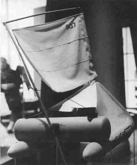

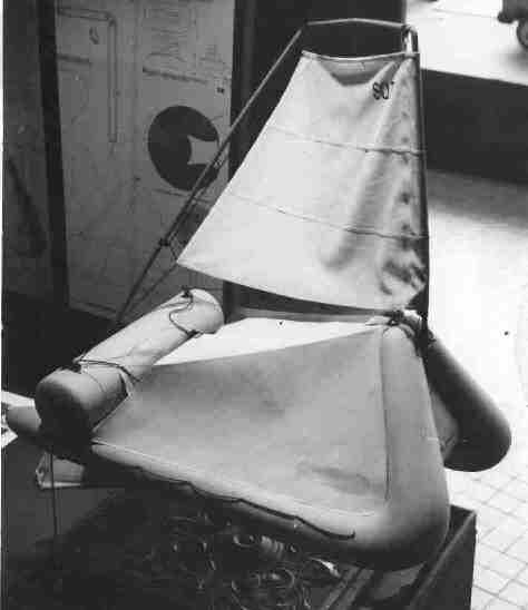

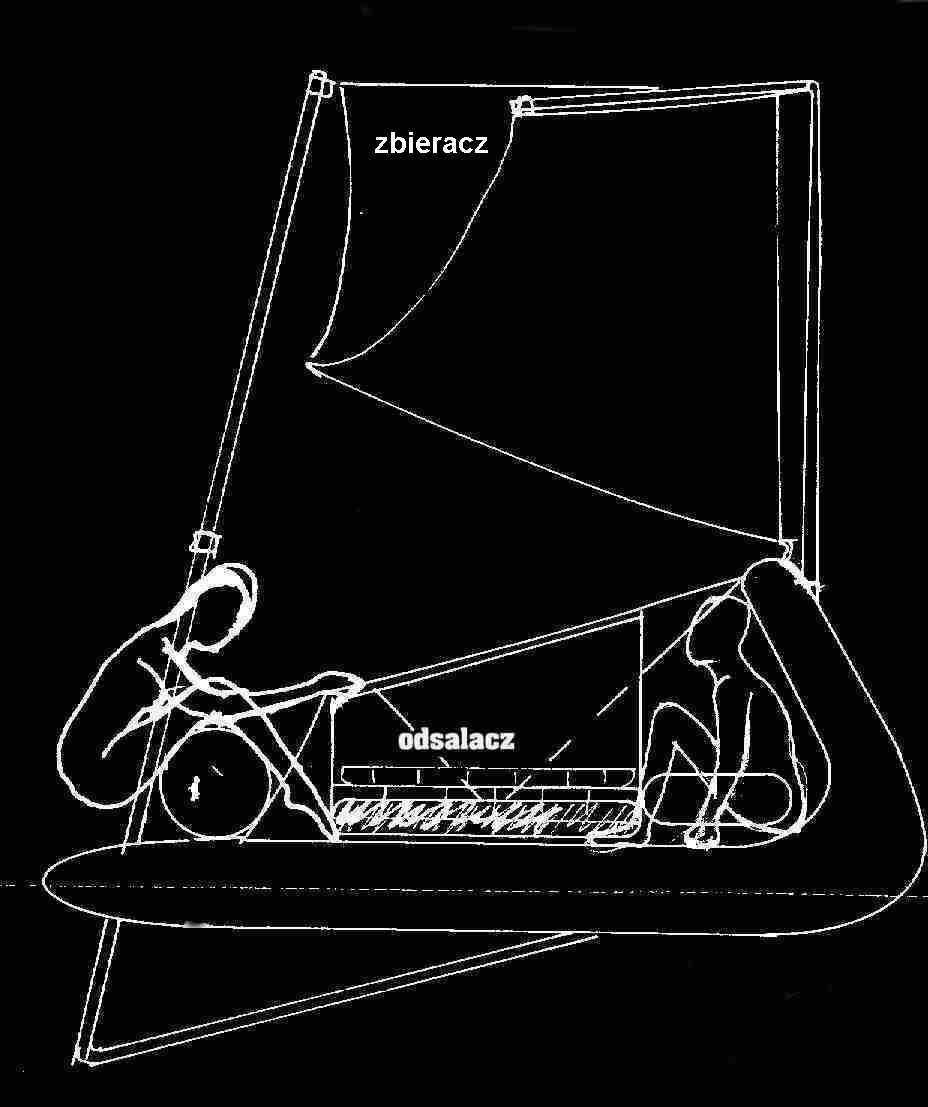

SIRK napisał(a):
3. Nie znam oficjalnych statystyk ale słyszałem o kilkunastu wypadkach gdzie załoga uratowała się używając tratwy ratunkowej. Nie znam natomiast ani jednego przypadku uratowania na pełnym morzu rozszczelnionego jachtu silami załogi korzystającej z awaryjnych sposobów uszczelnienia kadłuba.
To poczytaj choćby z klasyków biorąc: Milesa Smeetona lub Shane Actoin.
Poza tym np. projektując aktywną tratwę ratowanie się w podobnym przypadku analizowaliśmy także zastosowanie automatycznych pneumatyków w kojach*, lub zastosowanie napełnienia skrajników pianką ekspansywną.
Oddzielny temat to wspomniana aktywna tratwa (dyplom z wyróżnieniem na ASP W-wa. recenzent Kpt.W. Głowacki) o której warto też pamiętać, jako możliwość gdy chcemy być przewidującymi:
* co w praktyce zastosował na swoim Raqtime ; Stefan Ekner http://www.charleston.pl/ragtime/
tratwa-rys1.jpg [ 51.72 KiB | Przeglądane 6639 razy ]
tratwa4.jpg [ 11.73 KiB | Przeglądane 6637 razy ]
Ostatnio edytowano 11 lis 2017, o 14:10 przez Marian Strzelecki, łącznie edytowano 5 razy
