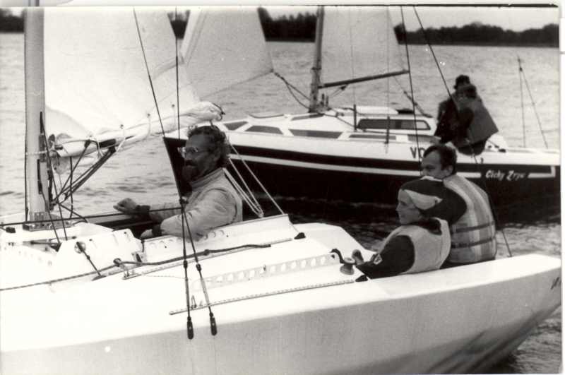

-Na wielu jachtach które miałem były foki stawiane bez sztagu (miały mocną stalówkę) i były bez raks.
PIP-550 z Wrześni.jpg [ 69.24 KiB | Przeglądane 4618 razy ]

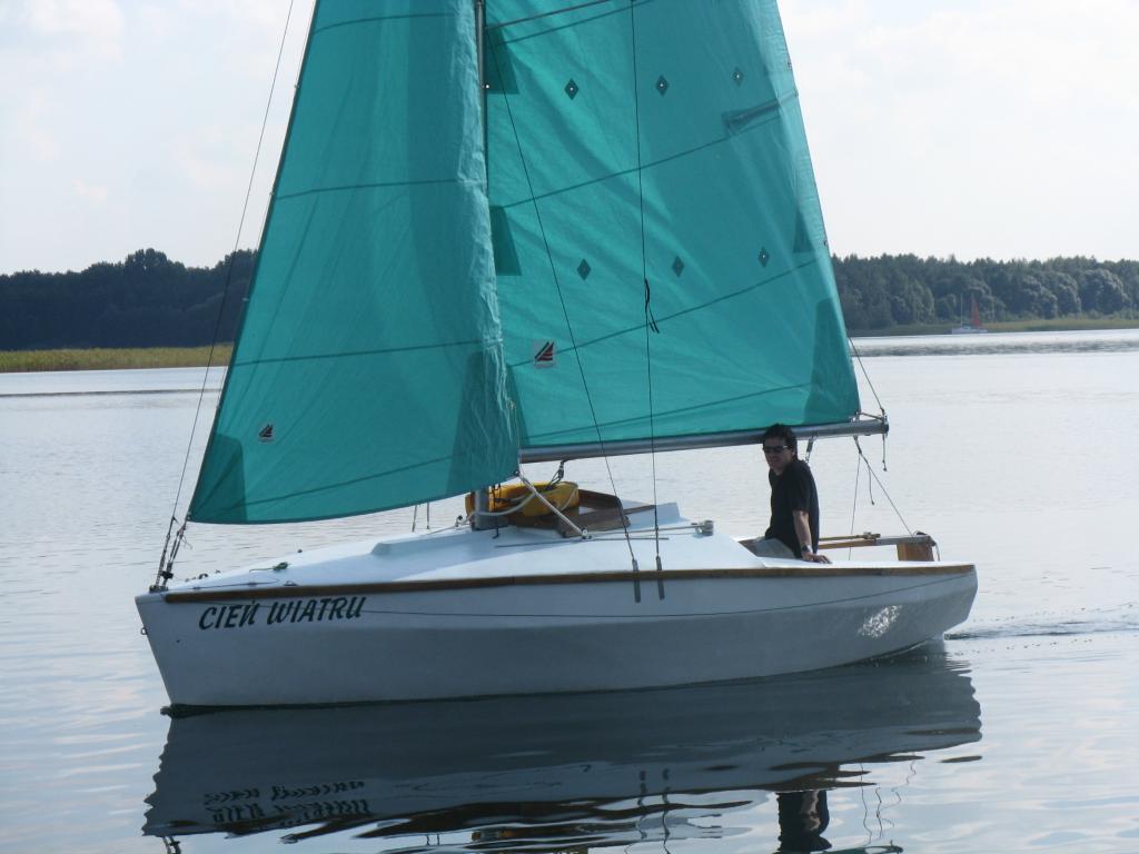

-Grota da się zarefować także wiszącymi sznureczkami :rotfl: nie tracąc przy tym obciągacza bomu
PIP-550 m.jpg [ 35.36 KiB | Przeglądane 4618 razy ]

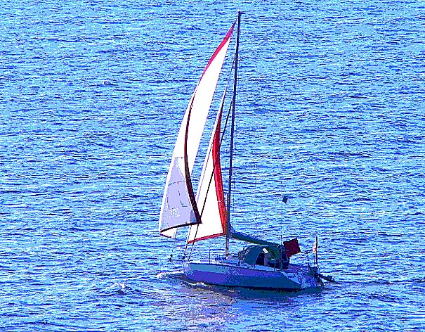

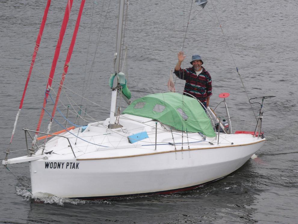

-Kilka rolowanych sztagów wypraktykował także :-P "Waldek 3 sztagi" pływając samotnie po Bałtyku (kila tysięcy mil) na zmodernizowanym jachciku Pip550.
WODNYptak.JPG [ 114.18 KiB | Przeglądane 4618 razy ]
TRZYsztagiJACHT08.jpg [ 179.84 KiB | Przeglądane 4618 razy ]
